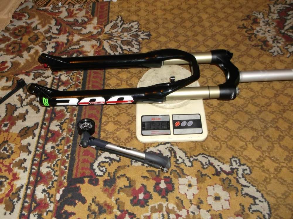

Podepnę się pod ten temat w związku z zakupem tego amortyzatora:
Jest to model 300 Air 29", ze zdalną blokadą skoku (kupiłem bez manetki)., który kupiłem do roweru Madani Cabrero, zamiast oryginalnego, 3-kg stalowego "uginacza" marki Leto. W temacie o tym rowerze kolega leejonidas napisał:
leejoonidas
Tłumik jest w formie kardridża nierozbieralnego, jednakże ktoś kiedyś pisał że udało się to rozebrać i wlać inny olej który poprawił pracę amora. Warto użyć innego smaru, lepszego , poprawi pracę, wlać trochę oleju do komory powietrznej. Ogólnie to rozebrać i jeszcze raz wszystko przesmarować bo pewnie jest sucho. Nie pamiętam czy jest miejsce na gąbki pod uszczelkami kurzowymi, ale wsadzenie ich i nasączenie olejem poprawi płynność pracy. Te stuki to norma, nic z tym nie zrobisz.

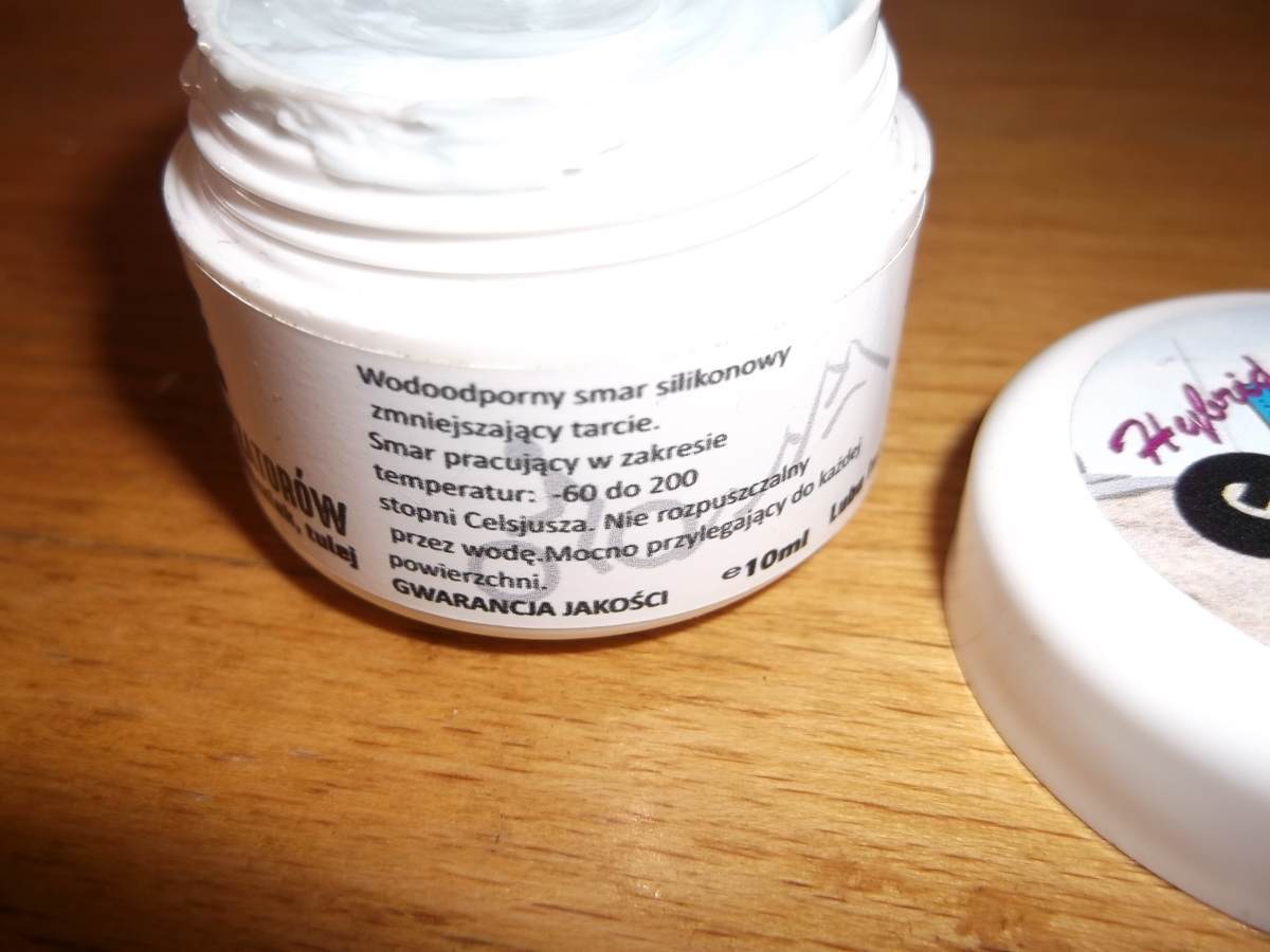

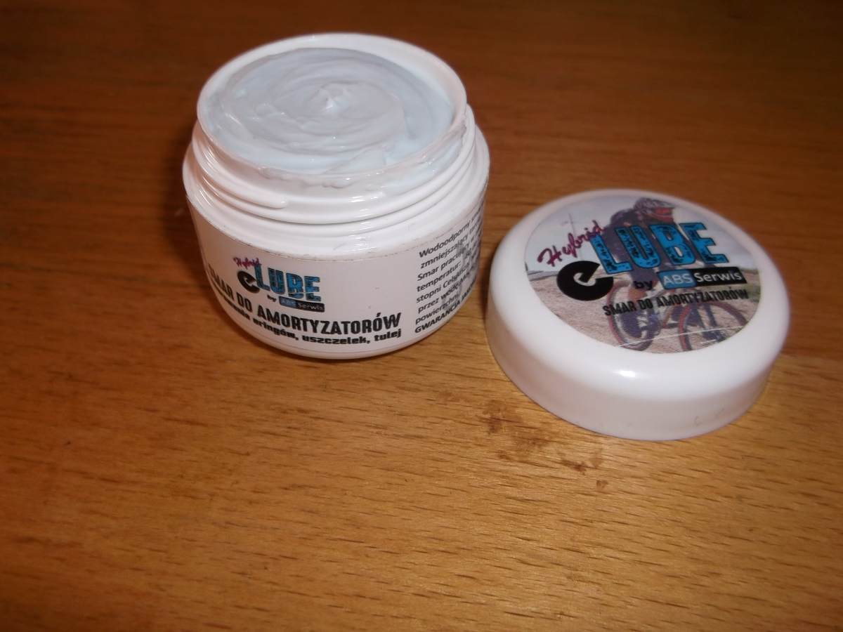

Pod uszczelki taki może być?
Drogie to, bo za 10 ml 25 zł. Ale nic innego, specjalistycznego nie było w lokalnym rowerowym. Choć nie wiem, czy jakikolwiek smar silikonowy też by się tu nie sprawdził.
Na przykład taki: Smar Silikonowy Cx-80 - ceny, opinie i recenzje - www.taniomania.pl
Z motoryzacyjnych, duże opakowania w przeliczeniu na mililitr wychodzą dużo taniej niż te specjalistyczne rowerowe:
KAYABA SMAR DO USZCZELNIACZY ZAWIESZENIA 250ML 0884065245794 za z Będzin - Allegro - (13415750320)
Ale można też znaleźć małe tubki:
Smar KYB do uszczelniaczy przedniego zawieszenia KAYABA GREASE 5032227494633 za z Krasne k. Rzeszowa - Allegro - (7649978469)

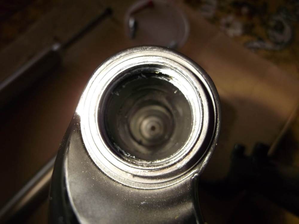

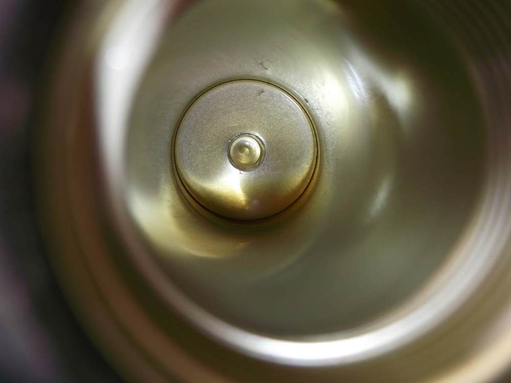

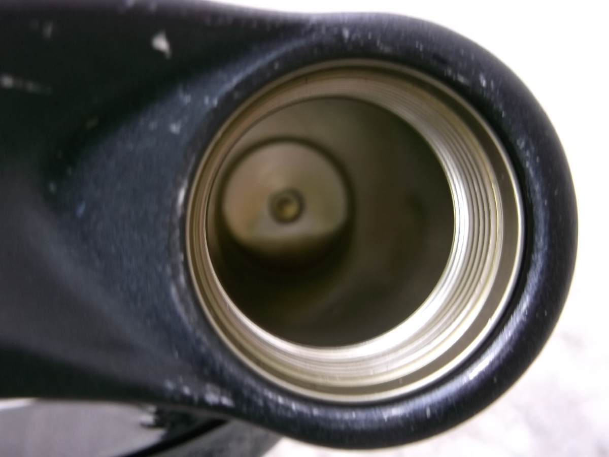

Odkręciłem korek komory powietrznej i widać tam na dnie trochę oleju. Trudno określić ile, ale na oko tak ze 3 - 5 cm3.

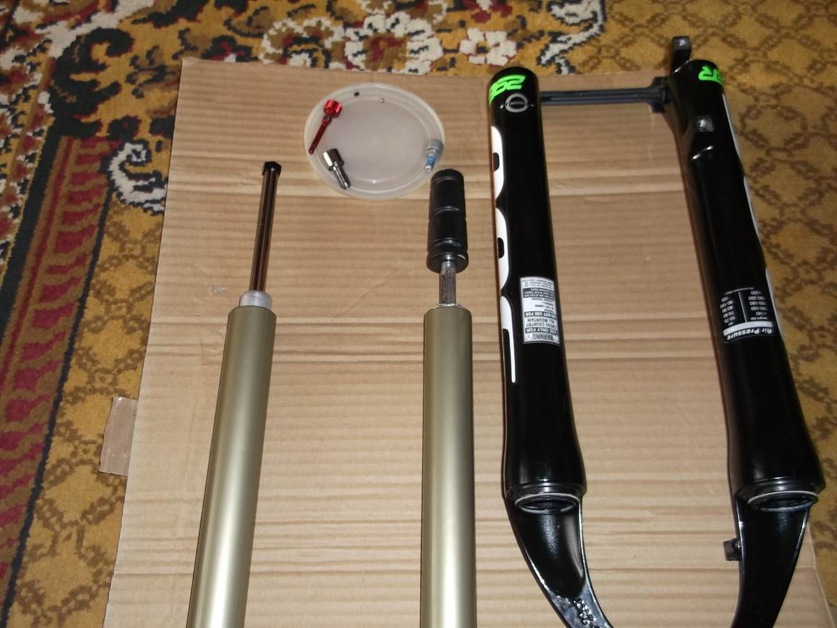

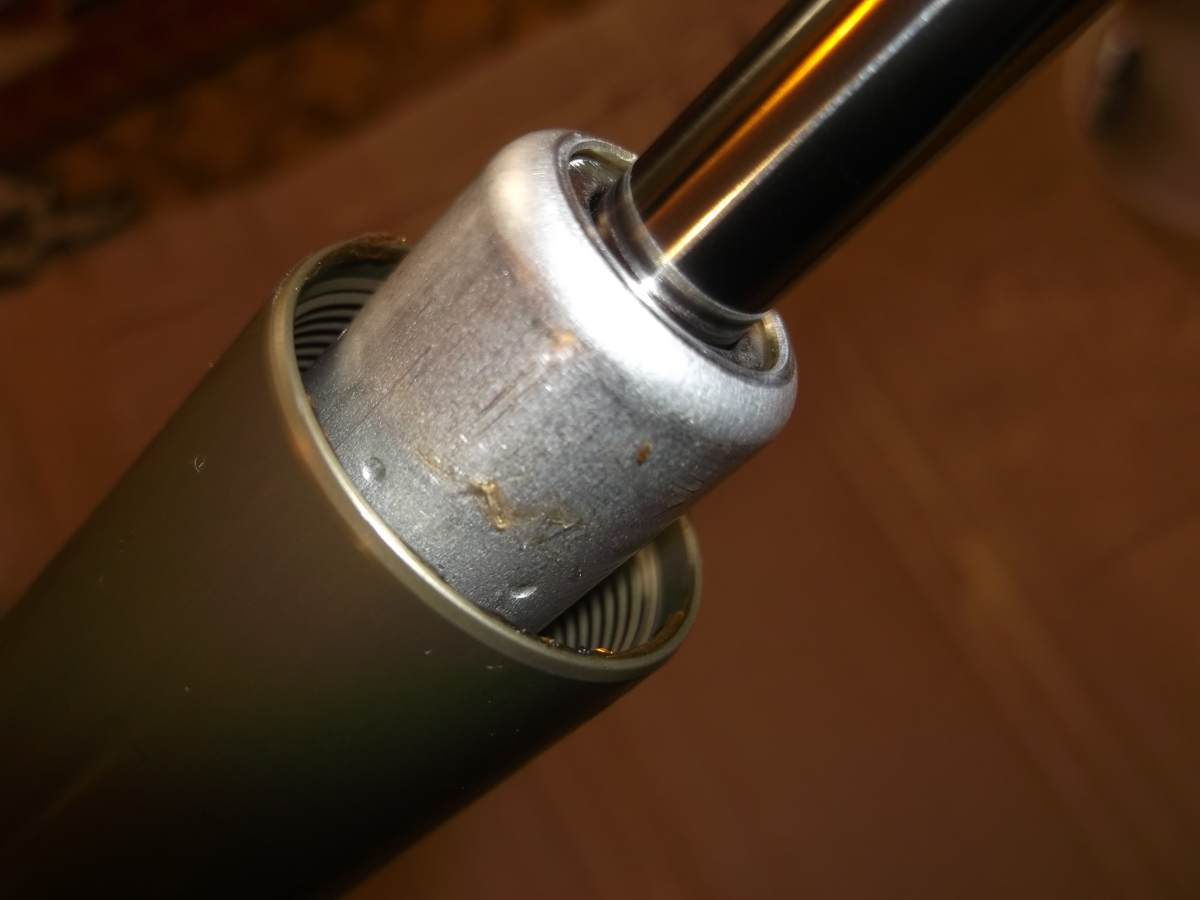

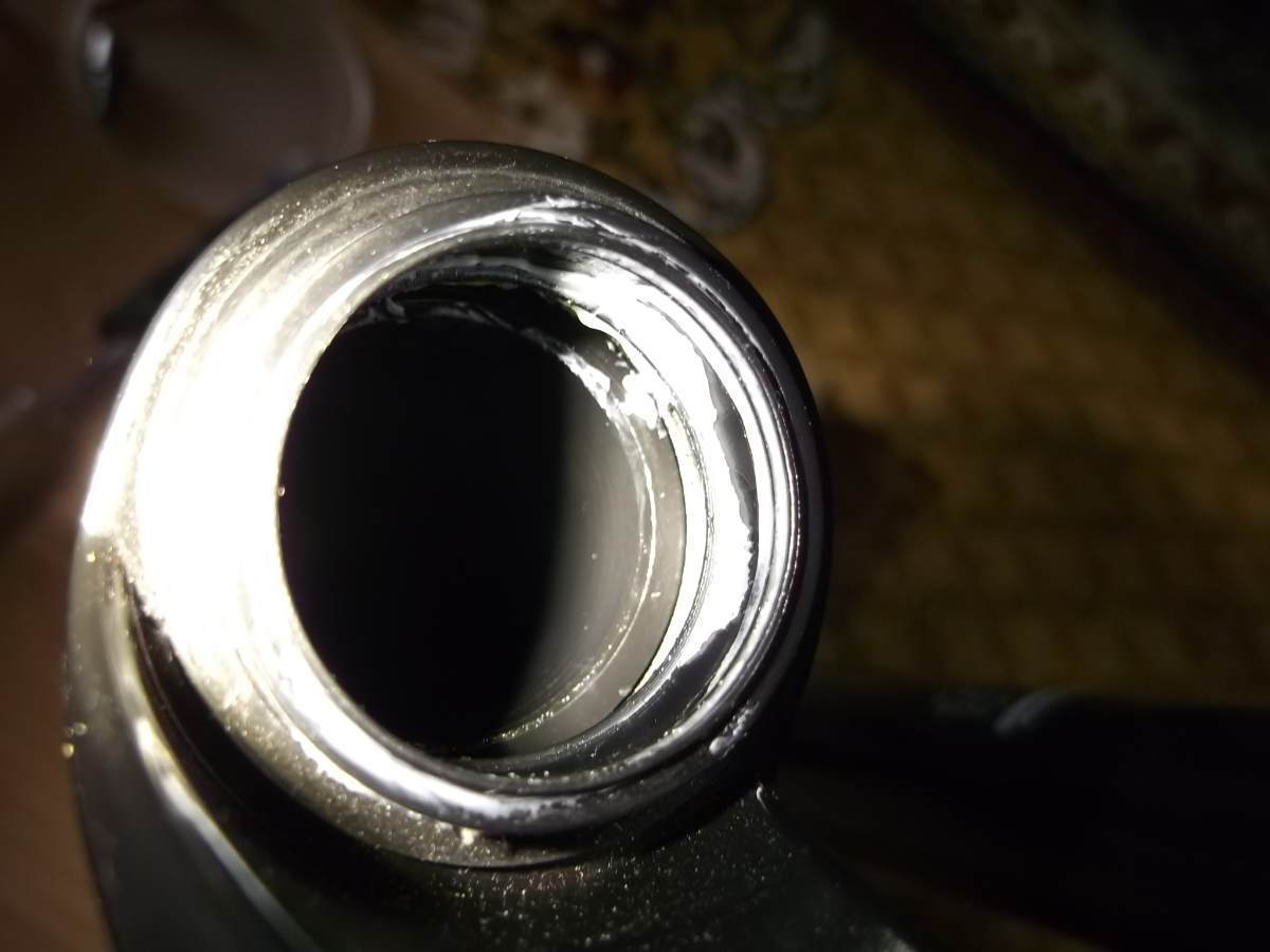

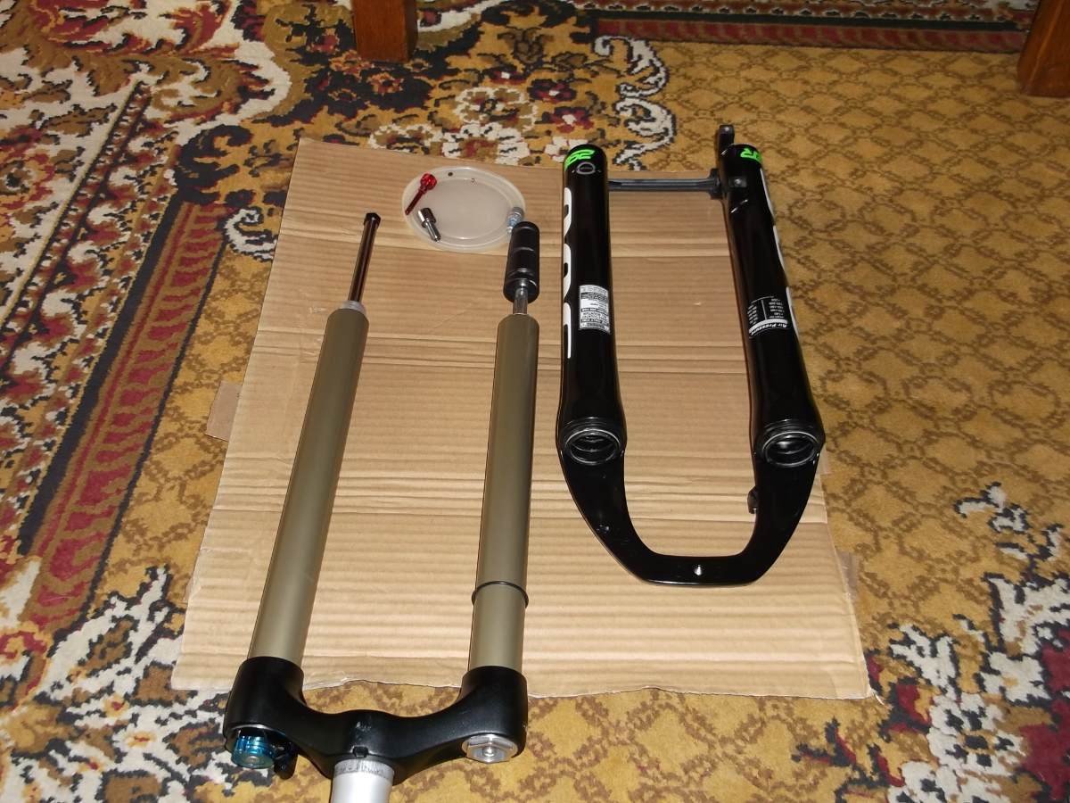

Ten smar co kupiłem zaaplikowałem strzykawką pod uszczelki kurzowe, po zdjęciu sprężynek i odchyleniu gumek poprzez wciśnięcie plastikowego zipa. Przez cienką igłę smar prawie nie chce iść, więc zdjąłem i samą końcówkę strzykawki lekko wcisnąłem pod wargę, ale najlepsza byłaby jakaś spłaszczona plastikowa rurka (może kawałek "termokurczki"?). Chyba nie będę dalej rozbierał. Śruba od spodu lewej goleni nie chciała się wykręcić, to znaczy chyba kręciła się razem z tłokiem i pewnie trzeba przytrzymać od góry (widać miejsce na ampula, chyba 5 mm). Pokrętło tłumienia z prawej goleni wyjąłem, ale o mało nie zgubiłem sprężynki i kuleczki, bo wystrzeliła. Mechanizm blokady od góry też zdejmowałem i naciągnąłem o jedno "oczko" sprężynę, by lepiej odbijał, ale tam też są jakby dwie możliwości założenia dźwigni. W ogóle cały pręt regulacji ma dużo większy zakres ruchu niż te 1/4 obrotu ustalone małą śrubką ampulową znajdującą się pod śrubką trzymającą linkę. Wybrałem pozycję zamkniętą odpowiadającą maksymalnemu wkręceniu pręta.

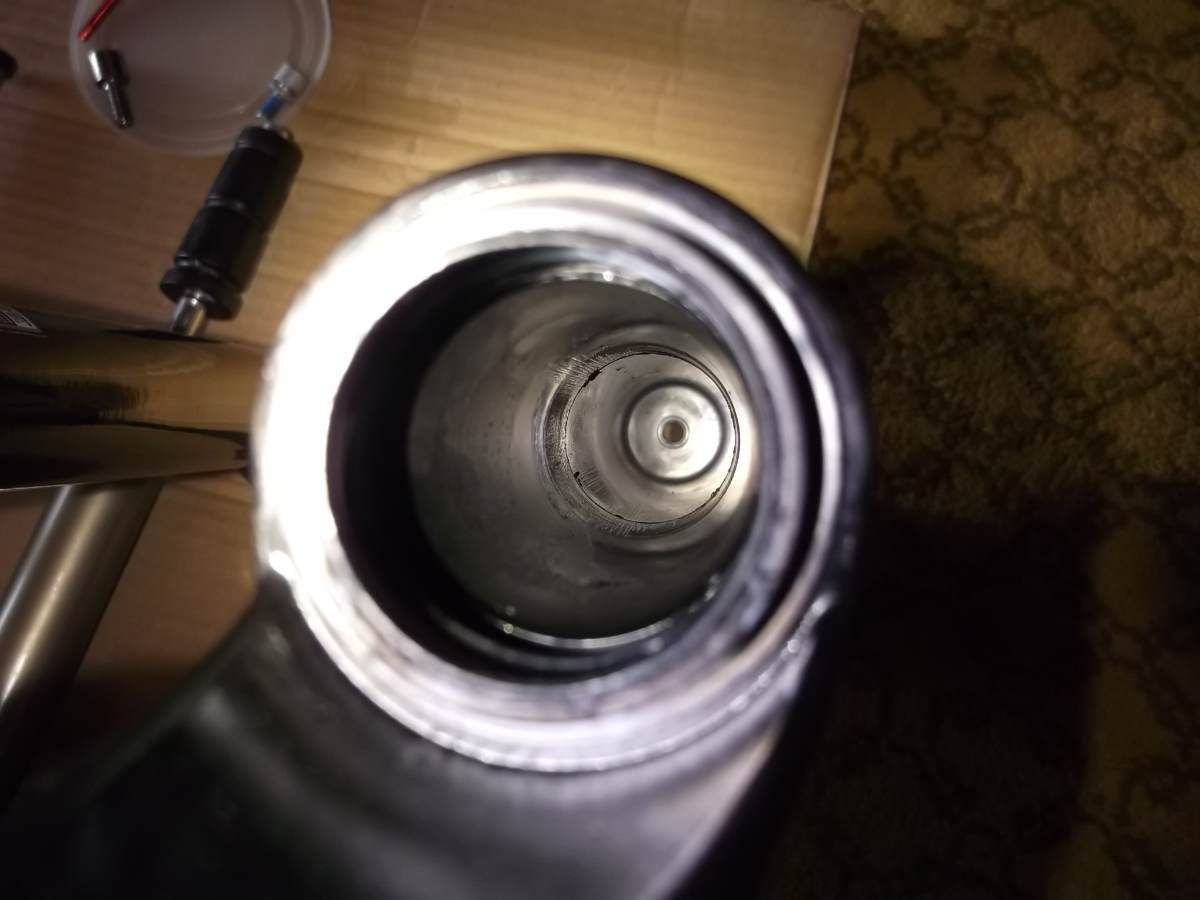

Jak chcesz odkręcić dolną śrubę w lewej ladze to musisz napompować komorę powietrzną. Nim całkowicie odkręcisz tą śrubę to walnij w nią gumowym młotkiem gdy jest już poluzowana. Widać że pierwszy raz próbujesz rozebrać amor powietrzny bo jakoś nieporadnie to robisz.
Edytowane przez leejoonidas
Całe dotychczasowe życie jeździłem na sztywno, więc amortyzatory w ogóle nie były w sferze mojego zainteresowania. No i zawsze musi być ten pierwszy raz, zanim coś poznasz.
Próbowałem najpierw poluzować na  napompowanym i moim zdaniem ta śruba kręciła się razem z tłokiem (może jest tam klej do gwintów?).
Jak pierwszy raz rozbierałem Spinner'a Aeris 300 20" w dziecka rowerze, nie mogłem odkręcić dolnej śruby tam gdzie komora powietrzna, nawet po nabiciu 120 PSI - oddałem do serwisu i tam jakimś sposobem to zrobili. Na gwincie śruby było zbyt dużo kleju do gwintów. U ciebie ilość oleju w komorze powietrznej jest bardzo dobra, w mojej było sucho.
Dodatkowo pod uszczelkami kurzowymi było zero smaru! Nie dziwię się już, że nowy amortyzator nie był wstanie mając ciśnienie 40PSI sam podnieść się po ugięciu. Po przesmarowaniu uszczelek kurzowych amortyzator zaczął lepiej pracować pod masą dziecka.

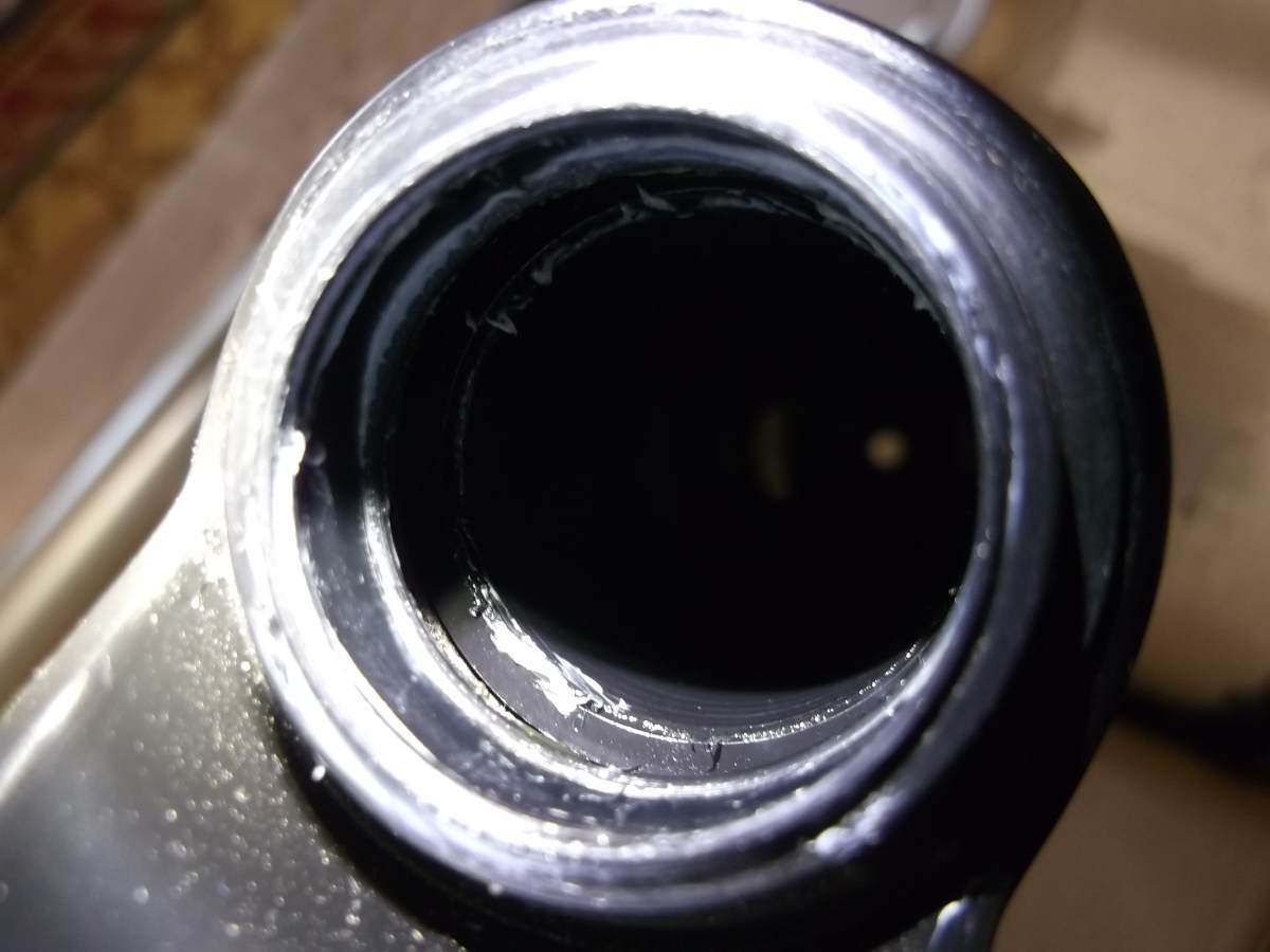

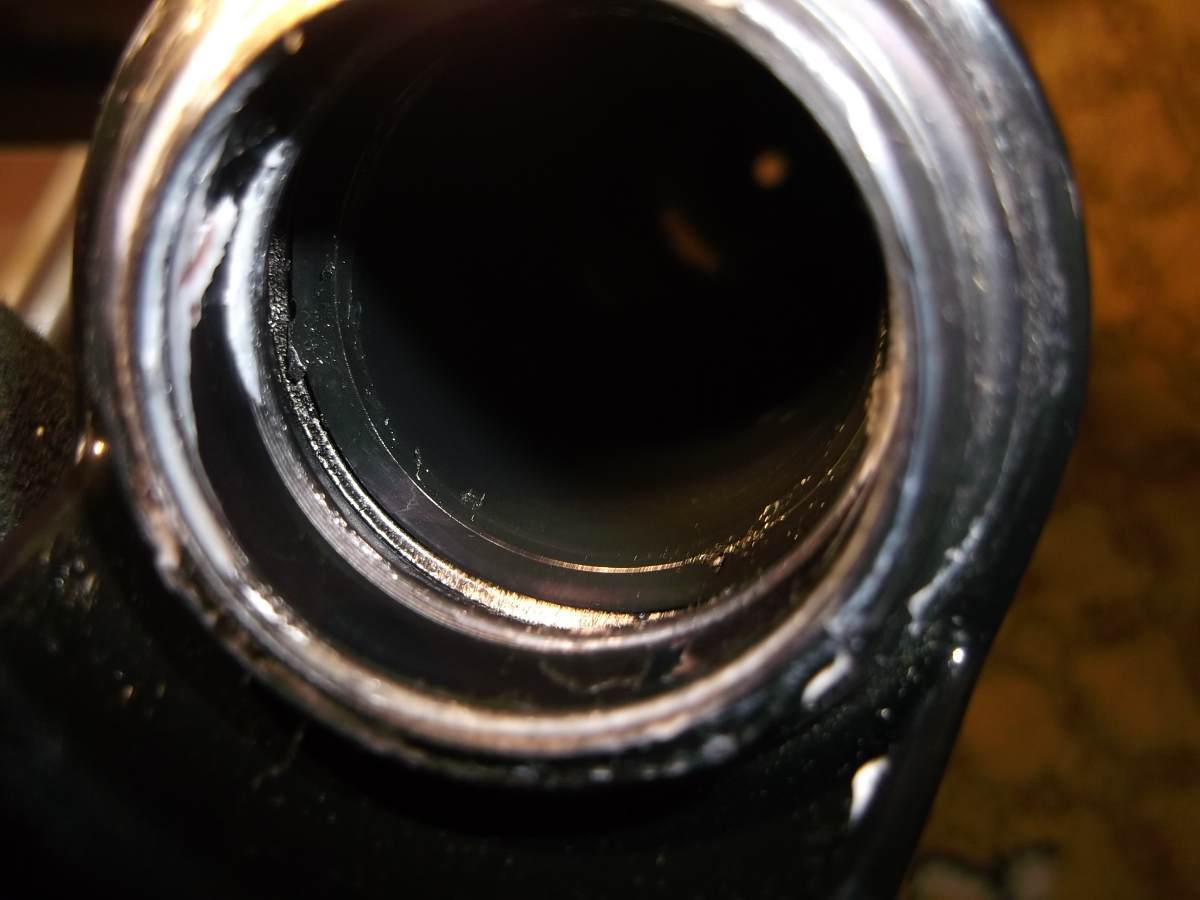

W końcu się udało (na napompowanym) poluzować śrubę w lewej goleni (na gwincie jest niebieski klej), prawa poszła lekko (tu kleju nie ma).
Smaru to tam wiele nie ma (głównie to, co udało mi się wcisnąć wcześniej pod uszczelki strzykawką). Na górze tulei ślizgowych było trochę czarnych, plastikowych wiórków (wybrałem pęsetą), prawdopodobnie powstałych podczas wciskania tych tulei w golenie. Poniżej uszczelek kurzowych jest sporo miejsca, gdzie można by włożyć gąbki albo wypełnić szczelnie smarem, tylko mam go chyba trochę mało (tylko te 10 ml).
To stukanie dobiega faktycznie z tłumika, gdy się rusza góra-dół. Czy tak działa zawór w środku (bo przecież ten tłumik daje zwiększony opór tylko w jednym kierunku, przy rozciąganiu, więc jakoś zawór musi tam być), czy to wspomniany kołek blokady skoku - nie wiem.

Pod uszczelkami kurzowymi gąbki smaruje się olejem, najlepiej silikonowym, bo wtedy golenie są "suche" i nie łapią piasku. Smarowanie smarem stałym to błąd.
