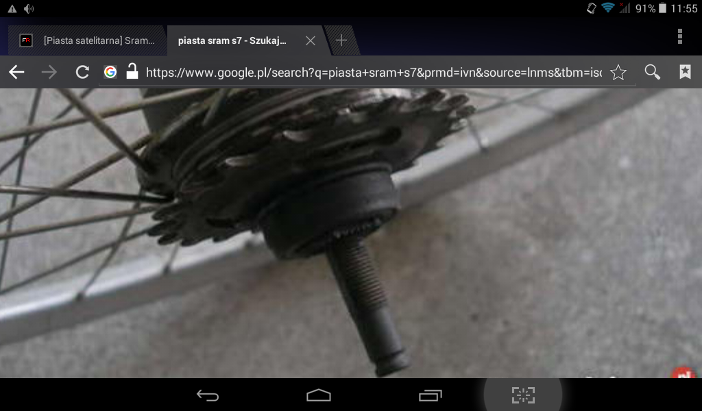

Tak wygląda orginalna dobra ośka bez nakrętki
Ta wypustka z rowkiem służy do zapięcia takiego plastiku na który zakłada się clickboxpost-200510-0-65908000-1473935122_thumb.png

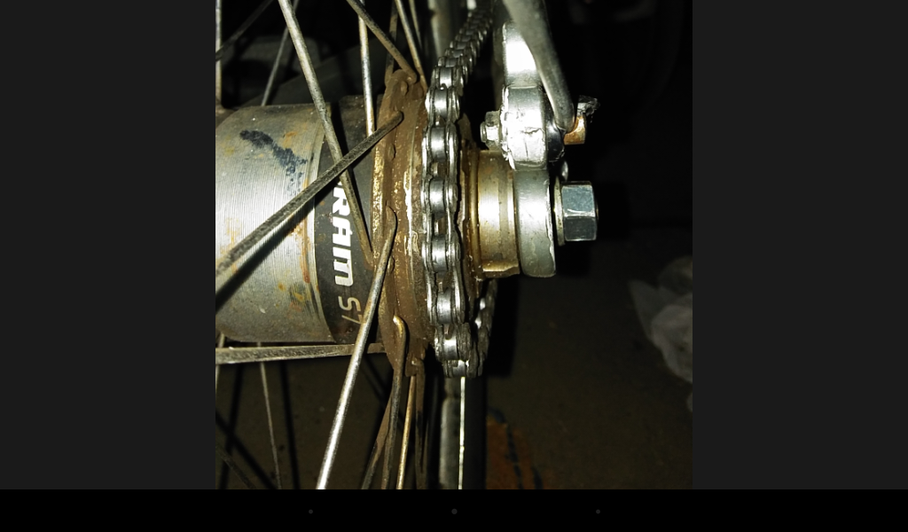

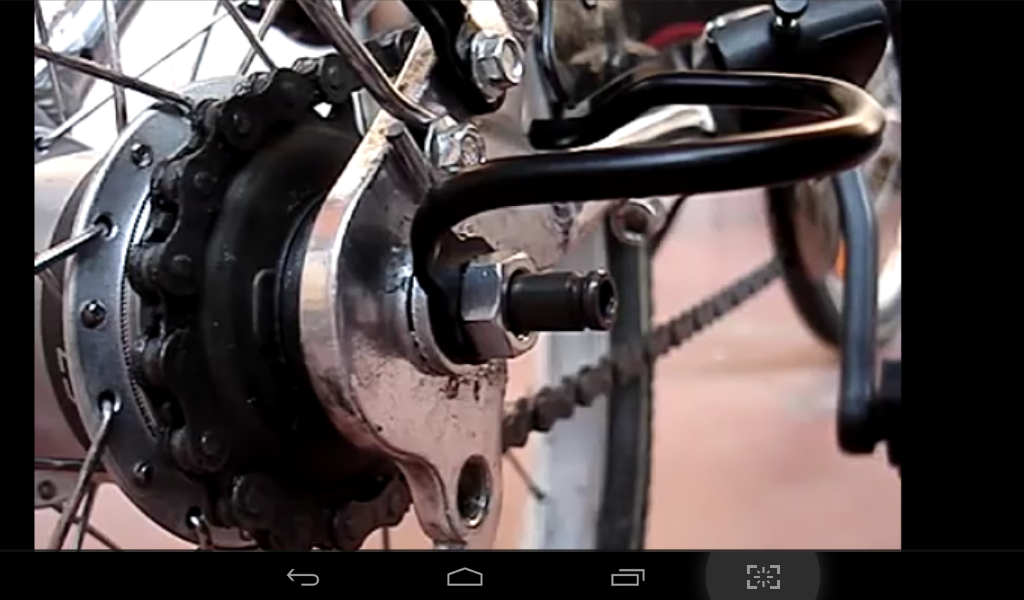

Tak to powinno wyglądać skręcone gotowe do założenia sterowania
I ja w miejsce tej płaskiej śruby kombinuję śrubę (adapter) tylko czy się da ?

Ciężko będzie zrobić z samej nakrętki. Popatrz jak wygląda ten czerwony element, z nakrętki tego nie wystrugasz, trzeba by to zrobić z kilku elementów. Ośki też nie przedłużysz w ten sposób, bo średnica wewnętrzna nakrętki jest za duża.
Można by wytoczyć ale trzeba by znać dokładne wymiary i nie wiem czy cena nie będzie większa od ośki jak nie zrobisz samemu lub po znajomości.
Zrobić nakrętkę łącznikową, tyle zakończenia, ile się da, do niej wkręcić, a na koniec dostrugać clickboksa do tego zestawu, żeby pasował.
