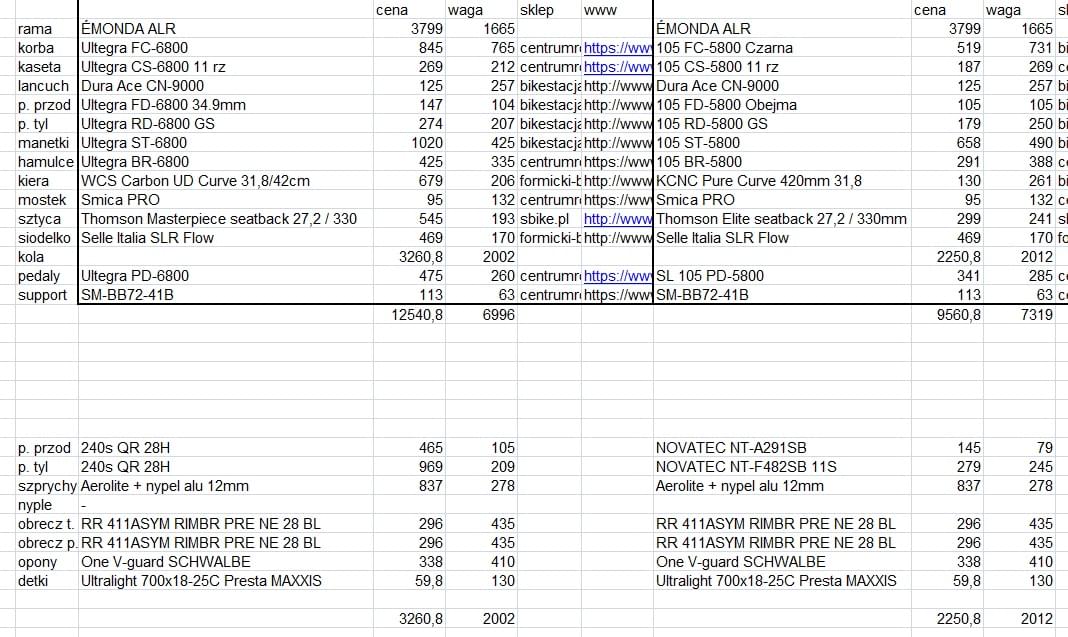

verul Napisano 14 Września 2016 Napisano 14 Września 2016 Witam wszystkich po dluzszej przerwie w obecnosci na forum Z racji, ze spodobaly mi sie wyscigi szosowe, a jazda moim XTC na kojakach mimo ze calkiem fajna to jednak ogranicza moje mozliwosci postanowilem zrobic cos co od dluzszego czasu juz za mna chodzilo i zaczalem sie rozgladac za szosowka. Nie lubie kupowac rzeczy dwa razy (wpierw cos taniego by pozniej wymieniac), lubie jak cos jest od razu docelowe tak bym nie czul potrzeby zmieniania czegos. Przede wszystkim jestem sceptyczny do karbonu. Slyszalem, ze z czasem traci sztywnosc, ale nawet jesli nie to i tak wychodzi drogo, a w tej cenie porzadnej ramy karbonowej nie kupie tak, by reszta sprzetu jakos wygladala, a nie byla budzetowa. Moglbym za 11k kupic gotowa Emonde SL 8 z 2015 ale mimo ze rama fajna, osprzet fajny to rurki kiepskie a kola to jakis ponury zart. No a nie wydam na rower tyle zeby zaraz kola mu zmieniac. Juz wole rzeby osprzet nie byl SRAM Red ale niech kola beda jak trzeba. Ogolnie nie siedze w teamtyce ram od szosowek wiec nie wiem co bedzie dobre. Rower ma byc do treningow i do scigania. Waze ok 80kg choc raz to jest 78 a raz moze byc 85 wiec swoje musi wytrzymac. Myslalem o uzywkach, ale wszystkie z fajnym osprzetem sa na karbonie, a uzywany karbon odpada totalnie, bo nie wiem co sie z nim dzialo i czy nie byl gdzies trafiony. Wstepnie poskladalem sobie takie cos. Jest wersja na Ultegrze i budzetowa na 105tce. Kola tez bardziej na bogato i budzetowo. Oczywiscie dojdzie opaska na obrecz i tasma na kiere. Co o tym myslicie? Cos zmienic, cos niepotrzebne, a moze jakis gotowiec bedzie lepszy? Wazne dla mnie jest by kola sie nie centrowaly co chwila i zeby rama byla mocna. Waga oczywiscie tez (zwlaszcza na kolach) ale nie za wszelka cene (czyli nie kosztem bezpieczenstwa). Pozdrawiam

verul Napisano 14 Września 2016 Autor Napisano 14 Września 2016 A czy moze sie ktos wypowiedziec odnosnie piast Novateca? W MTB mam co prawda 240s i jestem mega zadowolony bo tocza sie lekko i nic sie z nimi nie dzieje, ale wzgledem Novatecow to jednak 1000 roznicy i moze nie warto az tak przeplacac?
