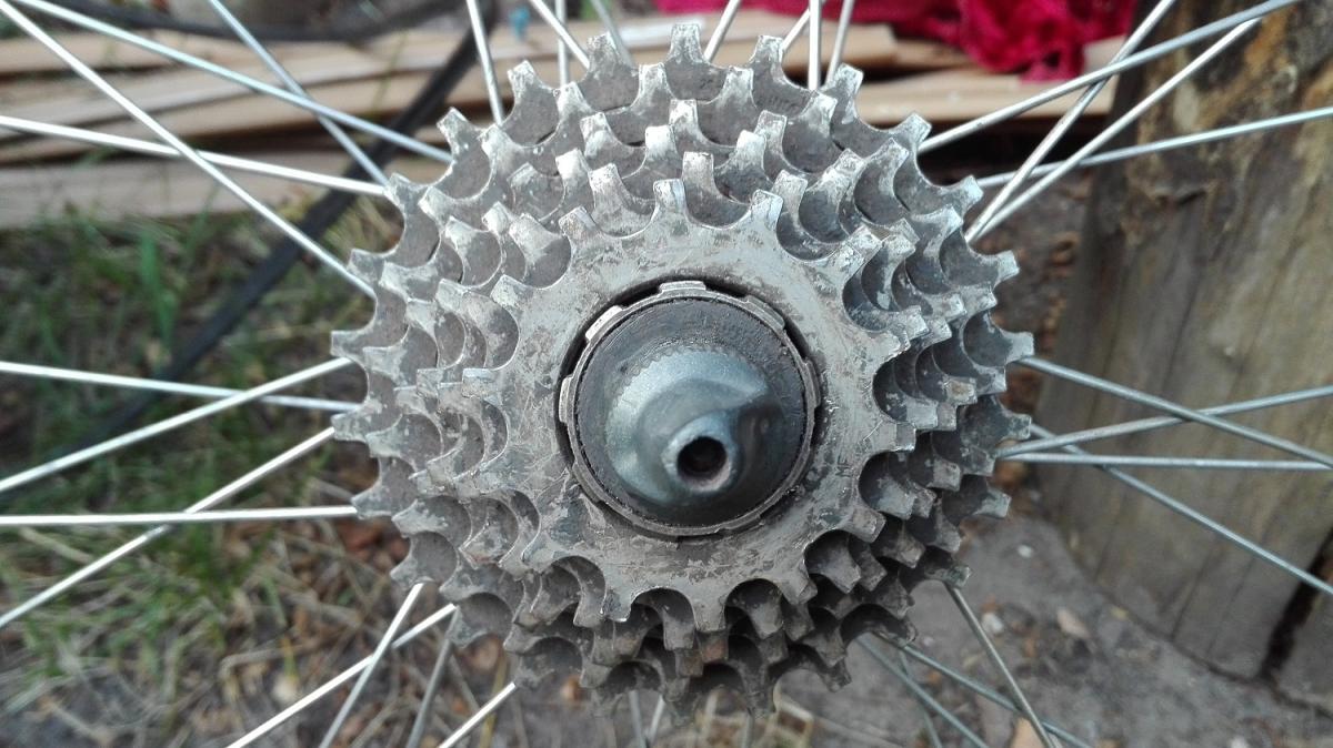

Witajcie mam mały problem. Muszę założyć nową szprychę ale nie wiem jak to dziadostwo odkręcić. Zawsze robiłem to specjalnym kluczem ale ząbki były tak jakby wewnątrz bębenka a teraz są na zewnątrz. Potrzebuje szybkiej waszej pomocy ponieważ muszę zrobić rower bo jutro do roboty. Z góry dziękuje za pomoc i dołączam zdjęcie tego dziadostwa :)
To jest kaseta starego typu , zablokuj bacikiem (lub starym łańcuchem) którąś z większych zębatek i drugim odkręć najmniejszą  (ona stanowi nakrętkę) , po jej odkręceniu resztę ściągasz jak standardową kasetę.
Dzięki wielki. Masz rację :) Niestety kawałek szprychy utknął  w tym czymś co ma gwint i muszę ściągać oponę i dętkę żeby to coś małego wymienić. Jeszcze raz wielkie dzięki :)
