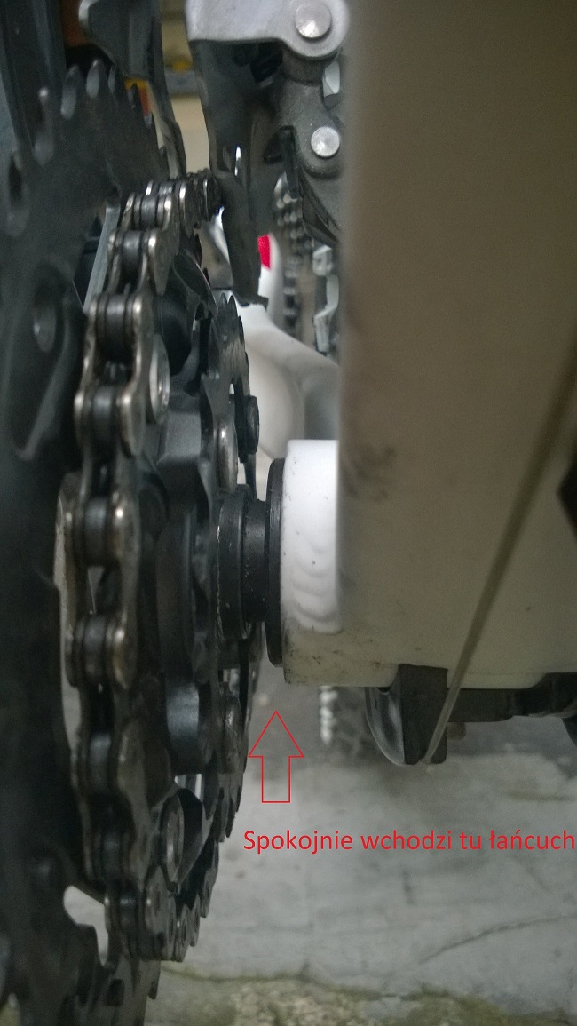

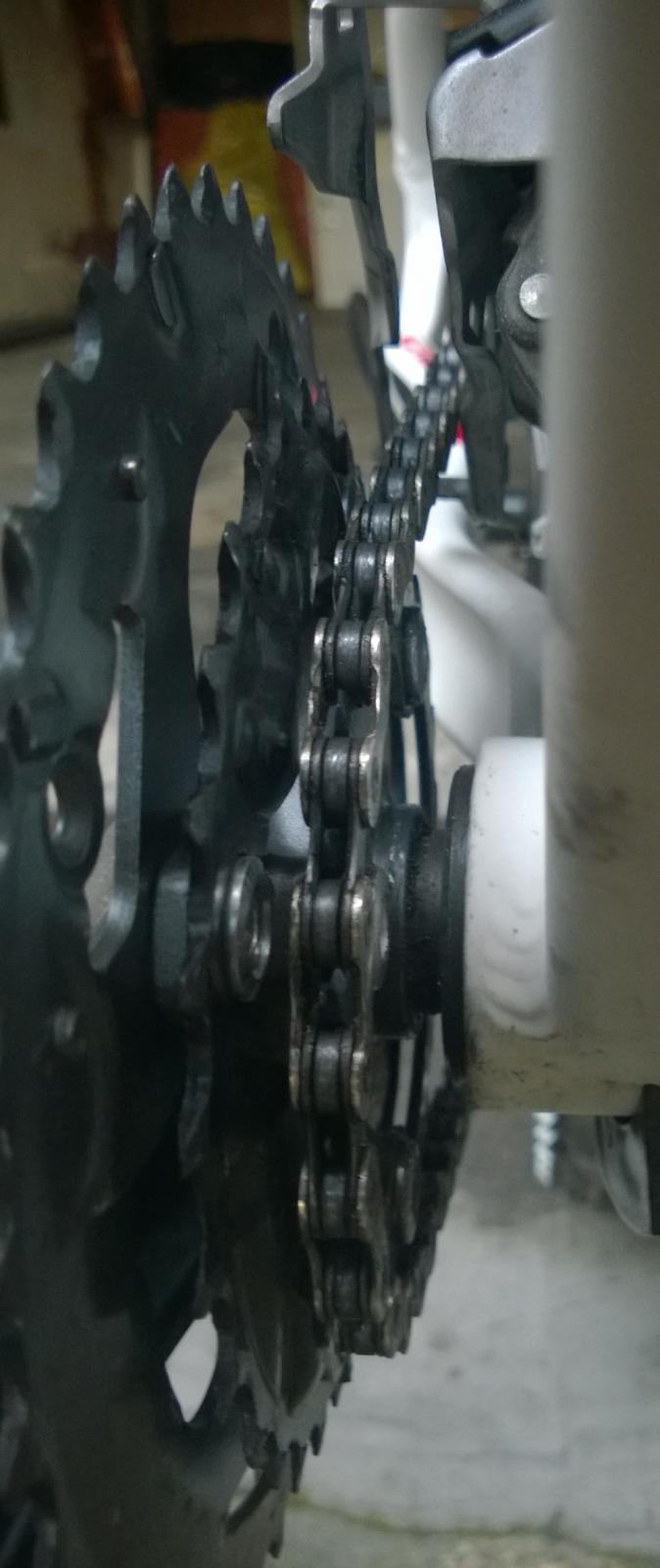

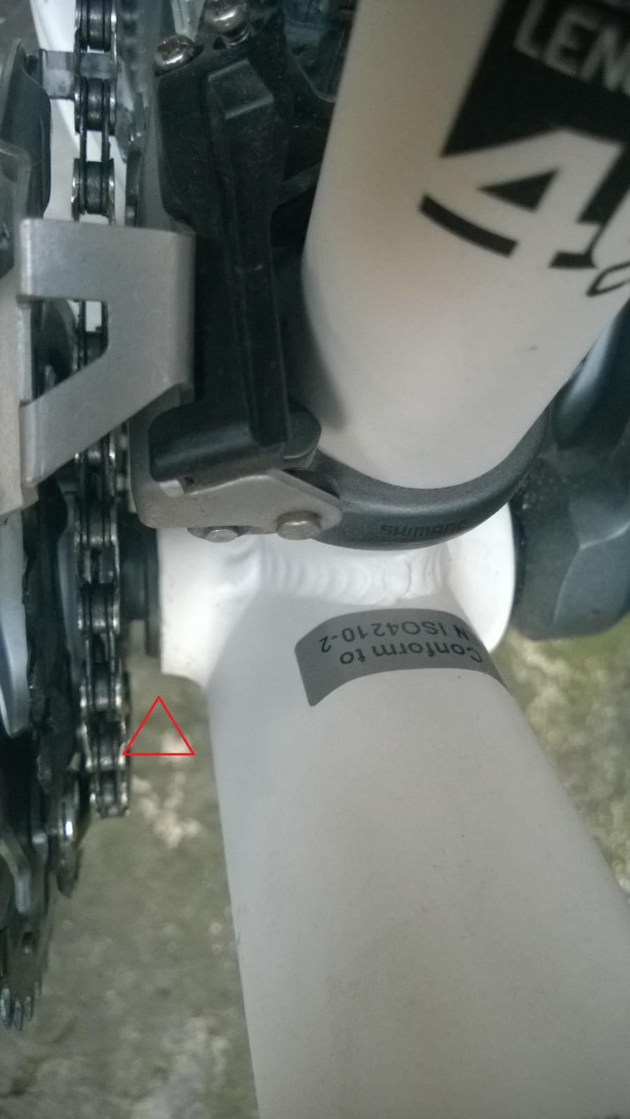

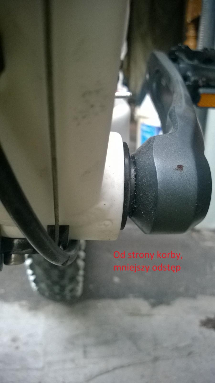

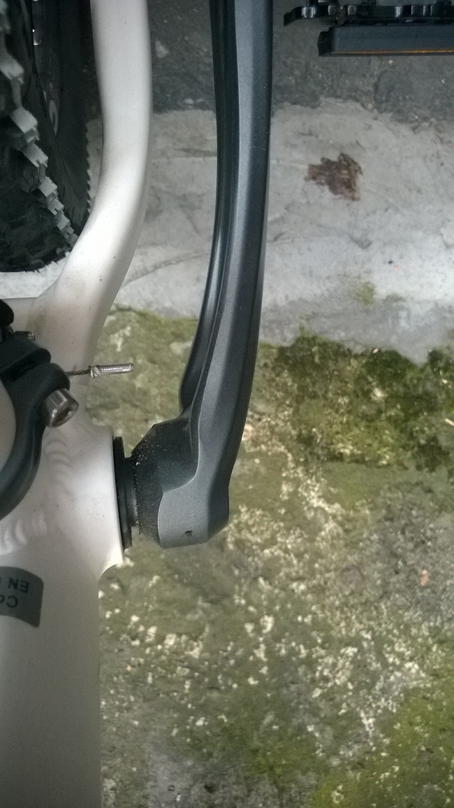

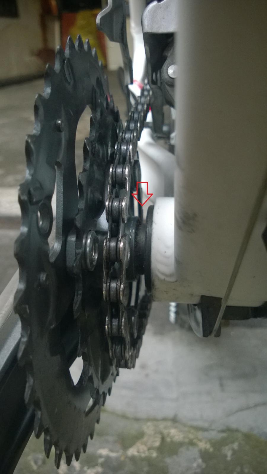

domcio181 Napisano 8 Września 2016 Udostępnij Napisano 8 Września 2016 Witam. Zakupiłem nowy rower. Ma on ok. tydzień. Na początku wszystko wydawało się dobrze. Pewnego dnia spadł łańcuch z przodu. Niby nic, ale spadając, blokuje między ramę a przednie zębatki. Zdarza się to bardzo często. Dokładnie: dojeżdżam do skrzyżowania np. mam bieg 2 z przodu, zrzucam na 1 i łańcuch spada na suport / poniżej ramy, masakrycznie się blokując, oczywiście dzieje się tak dość daleko od domu i wyjęcie tego zaklinowanego łańcucha trwa bardzo długo. Do rzeczy: czy ten suport jest może fabrycznie źle dobrany / zamontowany? Od strony kasety ma bardzo dużą przerwę, serwis / sprzedawca mówi że tak ma być, ale przecież nie da się jeździć, dalej reklamować? Załączam zdjęcia. Odnośnik do komentarza Udostępnij na innych stronach More sharing options...

Bezlas Napisano 9 Września 2016 Udostępnij Napisano 9 Września 2016 Witam. Zakupiłem nowy rower. Ma on ok. tydzień. Na początku wszystko wydawało się dobrze. Pewnego dnia spadł łańcuch z przodu. Niby nic, ale spadając, blokuje między ramę a przednie zębatki. Zdarza się to bardzo często. Dokładnie: dojeżdżam do skrzyżowania np. mam bieg 2 z przodu, zrzucam na 1 i łańcuch spada na suport / poniżej ramy, masakrycznie się blokując, oczywiście dzieje się tak dość daleko od domu i wyjęcie tego zaklinowanego łańcucha trwa bardzo długo. Do rzeczy: czy ten suport jest może fabrycznie źle dobrany / zamontowany? Od strony kasety ma bardzo dużą przerwę, serwis / sprzedawca mówi że tak ma być, ale przecież nie da się jeździć, dalej reklamować? Załączam zdjęcia. WP_20160908_005.jpg WP_20160908_006.jpg WP_20160908_007.jpg WP_20160908_008.jpg WP_20160908_009.jpg WP_20160908_010.jpg Regulacja przedniej przerzutki ale także zwrócić uwagę aby na wszystkich przełożeniach linka była tak napięta i przykręcona tą śrubką aby ręką nie można było przesuwać pancerza po lince. Odnośnik do komentarza Udostępnij na innych stronach More sharing options...
