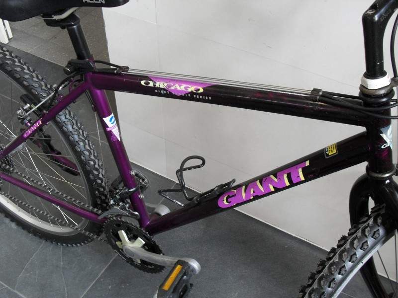

MarGoo Napisano 8 Września 2016 Udostępnij Napisano 8 Września 2016 Witam. Jak w temacie. Chciałbym podwyższyć kierownicę w rowerze Giant i pytanie, którą śrubę/śruby odkręcić? Czy tą imbusową czy też te poniżej (biała i pod nią jest kolejna), a jeżeli te poniżej to jaki to jest klucz, bo największy jaki posiadam to 24 i jest za mały. Odnośnik do komentarza Udostępnij na innych stronach More sharing options...
Marcin9 Napisano 8 Września 2016 Udostępnij Napisano 8 Września 2016 Musisz poluzować imbus. Odnośnik do komentarza Udostępnij na innych stronach More sharing options...
Garlock Napisano 8 Września 2016 Udostępnij Napisano 8 Września 2016 A uściślając, to po poluzowaniu imbusa nieraz trzeba walnąć od góry młotkiem w klucz, żeby zluzować klin. Przy wysuwaniu zwrócić uwagę na znacznik na sztycy pokazujący maksymalne wysunięcie. Nie wysuwać więcej, bo można sobie zrobić ku-ku Odnośnik do komentarza Udostępnij na innych stronach More sharing options...
MarGoo Napisano 8 Września 2016 Autor Udostępnij Napisano 8 Września 2016 @Garlock - U mnie poszło bez problemu tzn. Poluzowałem imbusa, nogami przytrzymałem koło i delikatnie kręcąc kierownicą podwyższyłem - rozumiem, że to puknięcie w ten klin jest konieczne w sytuacji gdy po poluzowaniu imbusa dalej się trzyma? Odnośnik do komentarza Udostępnij na innych stronach More sharing options...
Garlock Napisano 8 Września 2016 Udostępnij Napisano 8 Września 2016 Tak. Tylko nigdy nie walić stalowym młotkiem bezpośrednio w łeb śruby imbusowej, bo można go tak zaklepać, ze potem się klucza nie włoży. A kupienie takiej nowej śruby bywa bardzo trudne Odnośnik do komentarza Udostępnij na innych stronach More sharing options...
MarGoo Napisano 8 Września 2016 Autor Udostępnij Napisano 8 Września 2016 Okej. Dziękuje wam za pomoc. Odnośnik do komentarza Udostępnij na innych stronach More sharing options...
