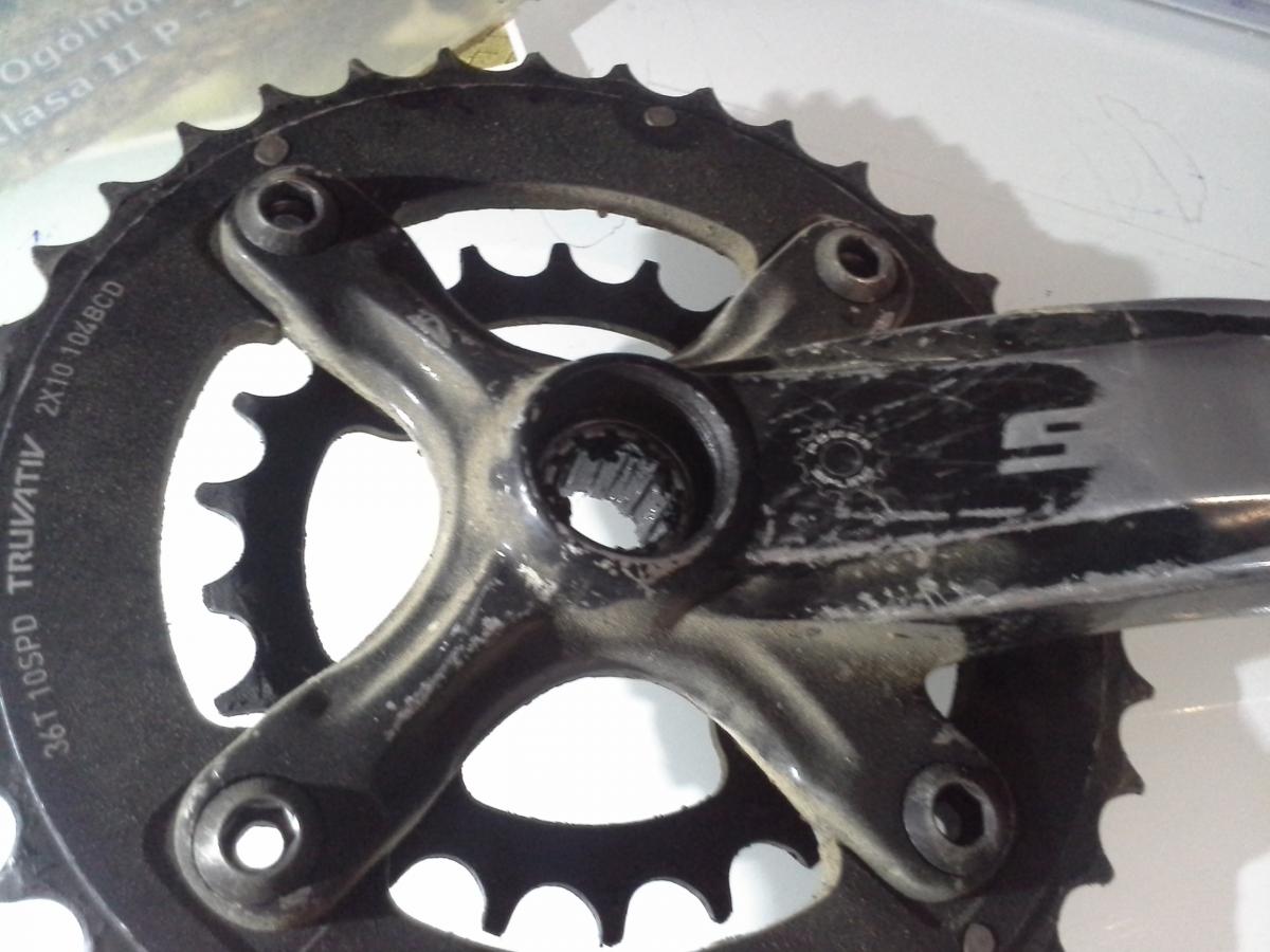

szymonski Napisano 9 Września 2016 Autor Napisano 9 Września 2016 Tak więc, zdjęcie: ( wiem, jaka jest jakość, niestety nie miałem możliwości wykonania zdjęć lepszym aparatem... ) Nie wiem do końca czy o takie chodziło, jak coś proszę piszcie, zaraz dodam inne...
tobo Napisano 9 Września 2016 Napisano 9 Września 2016 Korba w standardzie mocowania Srama zwanym Power Spline, nie jest to klasyczny isis, oś korby ma wypusty o innym kształcie i rozmiarze. Śruba się wykręca i to normalne że się ją wyciąga. Oba ramiona trzeba ściągnąć za pomocą ściągacza do korb. Suport jest wkręcony za pomocą wielowypustowego klucza do suportów "wewnętrznych", standardowe narzędzie. Korby nie powinieneś być w stanie zdjąć bez ściągacza. Jeśli zeszła w ten sposób to najprawdopodobniej gniazdo jest rozbite. To może być przyczyna niechcianych dźwięków. Do wykonania tego serwisu będziesz potrzebował jeszcze najprawdopodobniej klucz do pedałów, płaski 15 mm, bo przy uszkodzonym gnieździe czeka Cię wymiana korby. Zrób zdjęcie gniazda w ramieniu które ściągnąłeś bez ściągacza.

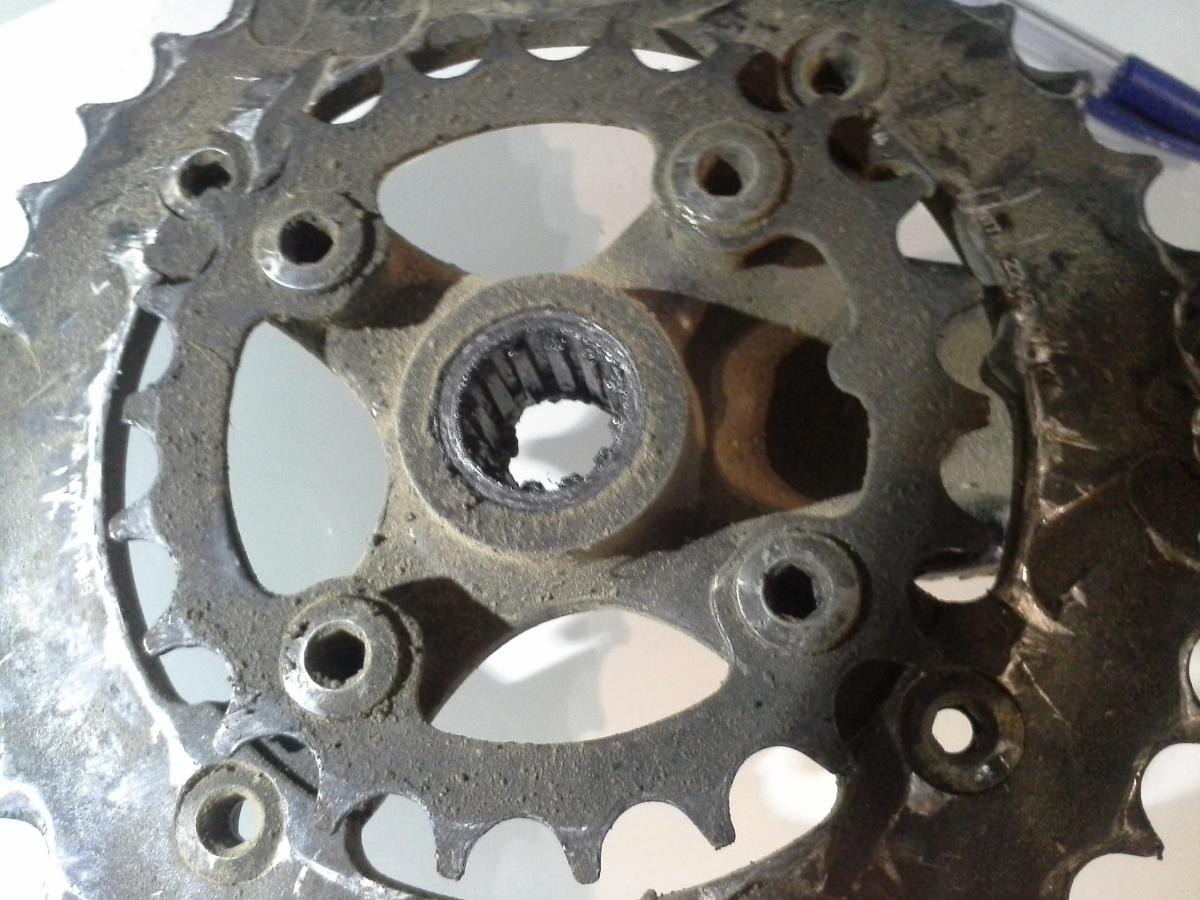

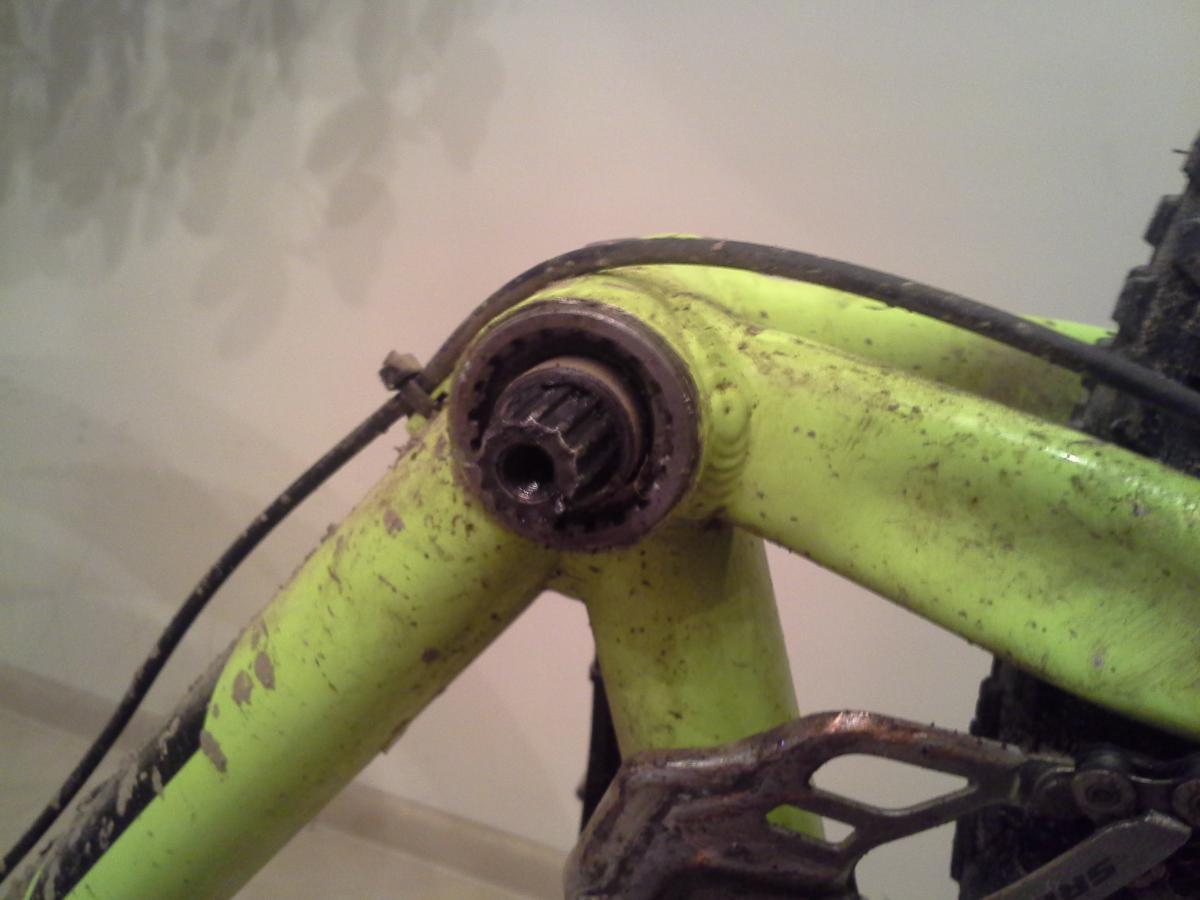

szymonski Napisano 9 Września 2016 Autor Napisano 9 Września 2016 No to rzeczywiście nieciekawa sprawa... Tu zdjęcie, chociaż nie wiem czy sfotografowałem dobrą część.
tobo Napisano 10 Września 2016 Napisano 10 Września 2016 Gniazdo nie wygląda źle ale realnie może być źle nawet jeśli tak to nie wygląda. Jeśli dobrze rozumiem to wykręciłeś śrubę i ściągnałeś korbę ręką - zeszła bez problemu? Przed jej demontażem był luz, ramieniem dało się poruszać wzdłuż osi roweru i prostopadle do niej? Bo jeśli korbę da się zdjąć ręką to musi ona być bardzo luźna. Ja w takim przypadku spróbowałbym założyć korbię i ją dociągnąć, sprawdzić czy znowu się luzuje w czasie jazdy. Jeśli tak to wymiana, wszystkiego. Suport to cena w granicach stu zł (tak na szybko znalazłem). Jeśli potrzebna będzie wymiana to wg mnie sensowniej jest załatwić to w serwisie - kupując wyższe modele korb będziesz miał suport z innym gniazdem dla klucza więc kupno dedykowanego klucza do tego obecnego suportu mija się z celem (podobnie jak do ściągania korb, bo nie użyjesz ich więcej).
