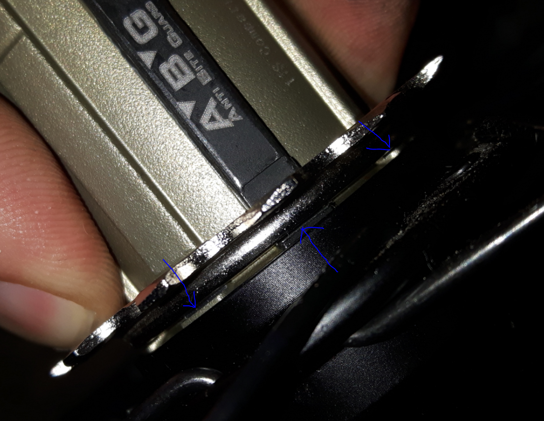

michalANANAS Napisano 7 Września 2016 Napisano 7 Września 2016 Kupiłem koła na piastach 771/772 w domu od razu po odebraniu okazało się że nie da się poprawnie osadzić kasety tak żeby pracowała równo. Pobieżny ogląd sytuacji ukazał ża wkładka ABG jest osadzona zbyt płytko? i wystaje w stosunku do pozostałych wypustków kołnierza w wyniku czego kaseta ostro się kołysze. Na oko wygląda to jak by wystawała 0,5 mm więcej niż pozostałe. Trzeba chyba reklamować? Spotkał sie ktoś z czymś takim?
piciu256 Napisano 7 Września 2016 Napisano 7 Września 2016 reklamuj- jest zdecydowanie nie tak, chyba że da się to jakoś wcisnąć
Gość Napisano 7 Września 2016 Napisano 7 Września 2016 Zdarzają się takie dziwne sytuacje, ja składałem koło na piaście Shimano 525, bębenek w piaście wyciągniętej z pudełka miał taki luz że cała kaseta latała.
michalANANAS Napisano 7 Września 2016 Autor Napisano 7 Września 2016 reklamuj- jest zdecydowanie nie tak, chyba że da się to jakoś wcisnąć Nie znalazłem żadnego schematu montażowego do tej piasty. Strona novateca mimo iż bardzo nowoczesna uboga jak państwo polskie. Nie wiem czy ten wkład nie jest wklejany i może kurcze dojdzie. Zmontuję jeszcze kasetę docelowym momentem zobaczę jak to się zachowa ale ani chybi ten sam kurier dzisiaj przywiózł jutro powiezie z powrotem.
phoe Napisano 7 Września 2016 Napisano 7 Września 2016 ABG jest przyklejone i lubi nawet odpaść, ale wystawać nie powinno, długość powinna być jak pozostałych "punktów" mocować kasety.
cervandes Napisano 8 Września 2016 Napisano 8 Września 2016 Porównywałeś z innymi zdjęciami z netu? https://www.google.pl/search?q=anti+bite+guard&tbm=isch&imgil=64uGvmS-bl1m1M%253A%253Bcd8xMJQ48Sok_M%253Bhttps%25253A%25252F%25252Fnovemberbicycles.wazala.com%25252Fproducts%25252Ffreehub-body-with-anti-bite-guard%25252F&source=iu&pf=m&fir=64uGvmS-bl1m1M%253A%252Ccd8xMJQ48Sok_M%252C_&usg=__w2PHN9V8LUz_UCCci-ymFJIszJ0%3D&biw=1920&bih=955&ved=0ahUKEwjLsaOjhf_OAhWFBiwKHUReAD0QyjcIPA&ei=fffQV4v_JoWNsAHEvIHoAw#imgrc=R9O3z0QpEGilXM%3A
michalANANAS Napisano 8 Września 2016 Autor Napisano 8 Września 2016 Phoe ma rację jest wklejona. Ale jak przykręciłem mocno to się nie przesunęła dopiero jak docisnąłem docelowym momentem weszła na miejsce i teraz kaseta chodzi równo. Ale sprawdzałem podczas dokręcania. Dopiero przy ostatnim docisnieciu weszła na miejsce. tapniete z telefonu
Arni220 Napisano 8 Września 2016 Napisano 8 Września 2016 Tak, ABG jest przysmarkane na słaby glut i odpada. Nie przejmuj się, i tak ponacinasz bębenek
