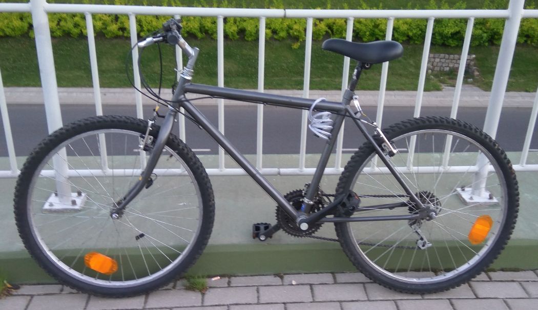

Dareios Napisano 6 Września 2016 Napisano 6 Września 2016 Witam Jakiś czas temu założyłem tu temat z prośbą o poradę przy zakupie roweru. W temacie zamieściłem też zdjęcie swojego obecnego po czym dostałem odpowiedź, że mimo iż jest to rower z marketu, to nie jest taki zły, w tym sensie, że to normalna prosta konstrukcja, a nie cudo udające nie wiadomo co. Jest to stary "góral" na osprzęcie Shimano, sztywny widelec, stalowa rama, wolnobieg, koła 26 cali Poniżej zamieszczam link do tamtego tematu oraz wspomniane zdjęcie: http://www.forumrowerowe.org/topic/208610-1500-miasto-lekki-teren-czyli-przesiadka-z-marketowego-gorala/?do=findComment&comment=1892066 Jest to stary "góral" na osprzęcie Shimano, sztywny widelec, stalowa rama, wolnobieg Stwierdziłem, że ma to sens, więc zabrałem się za przegląd. W pierwszej kolejności prosiłbym o ocenę zużycia zębatek: Niestety podczas próby wyczyszczenia wolnobiegu piasek dostał się do środka bębenka i teraz chrobocze. Jeżeli zębatki nie są aż tak zjechane to podejmę się próby rozebrania i naprawienia go. Kolejną sprawą jest widelec. Od lat miał odprysk lakieru, a w jego miejscu pojawiła się rdza, jednak sądzę, że jest to rdza powierzchniowa: Niestety po demontażu widelca okazało się, że ma zadzior i rysę (nie wiem po czym, chyba było tak fabrycznie). Łożyska były już totalnie suche o wygląda na to, że jedno z nich zaczęło piłować rurę sterową. Czy te uszkodzenia kwalifikują widelec do wywalenia? Ogólnie planowałem zmienić łańcuch na HG40: https://www.centrumrowerowe.pl/czesci/lancuchy-kasety-wolnobiegi/lancuchy-rowerowe/p,lancuch-alivio-cn-hg40-8-rz-shimano,121134.html tylko nie wiem jaka spinka do niego pasuje, w każdym temacie czytałem co innego. Oprócz tego oczywiście zmiana opon, np na te: https://www.centrumrowerowe.pl/czesci/opony-detki/opony-rowerowe-26-cali-559/p,opona-cityhopper-v99-rubena,37985.html Planuję też wymianę linek i pancerzy, tylko raczej skłaniam się ku zwykłym linkom galwanizowanym ponieważ nie wiem czy jest sens pakować się w nierdzewkę przy starych manetkach i klamkach. Myślę też o wymianie hamulców. Oryginalnie w rowerze były canti, ale jeszcze za dzieciaka wymieniłem je na V-brake Saccon, chodziły dobrze, ale po latach sprężyny się wygięły, a same ramiona nie mają tego małego wkrętu do regulacji napięcia. Myslę tu nad nowszą wersją Saccon: http://rowery-sopot.pl/import-z-systemu-magazynowego/707-SZCZEKI-H-CA-SACCON-V-BRAKE-CZARNE-NA-2-KOLA-2000000520131.html Lub coś względnie lepszego (nie wiem czy jest sens): https://www.centrumrowerowe.pl/czesci/hamulce-rowerowe/hamulce-szczekowe/p,hamulec-alivio-br-t4000-czarny-shimano,377073.html I tutaj pytanie - jaka jest różnica między przodem i tyłem? Liczę na to, że ten rower pociągnie jeszcze sezon-dwa (a może i więcej) względnie rekreacyjnej jazdy głównie po utwardzonych nawierzchniach i nie padnie gdy wyjadę gdzieś dalej za miasto. Liczę na zrozumienie, mam taki sprzęt jaki mam i jeżeli da się mu przedłużyć żywot od 2-3 lata za względnie niewielkie pieniądze to chciałbym to zrobić. Pozdrawiam Cytuj
Sobek82 Napisano 6 Września 2016 Napisano 6 Września 2016 Bierz heble shimano , wideł zdrowy, nic mu nie będzie, oponki to już kwestia zastosowania i gustu. Cytuj
Dareios Napisano 6 Września 2016 Autor Napisano 6 Września 2016 Dzięki za odpowiedź. A jak ze stanem napędu? Cytuj
Sobek82 Napisano 6 Września 2016 Napisano 6 Września 2016 Napęd ma daleko do końca, jakieś kilka sezonów. Cytuj
Dareios Napisano 6 Września 2016 Autor Napisano 6 Września 2016 Dzięki. Czyli trzeba będzie naprawić wolnobieg. A jeżeli można jeszcze spytać - w czym tkwi wyższość tych hamulców Shimano nad Saccon? Klamki zostawię stare od Saccon - działają bez zarzutów. No i jak z tą spinką do HG40 ? Cytuj

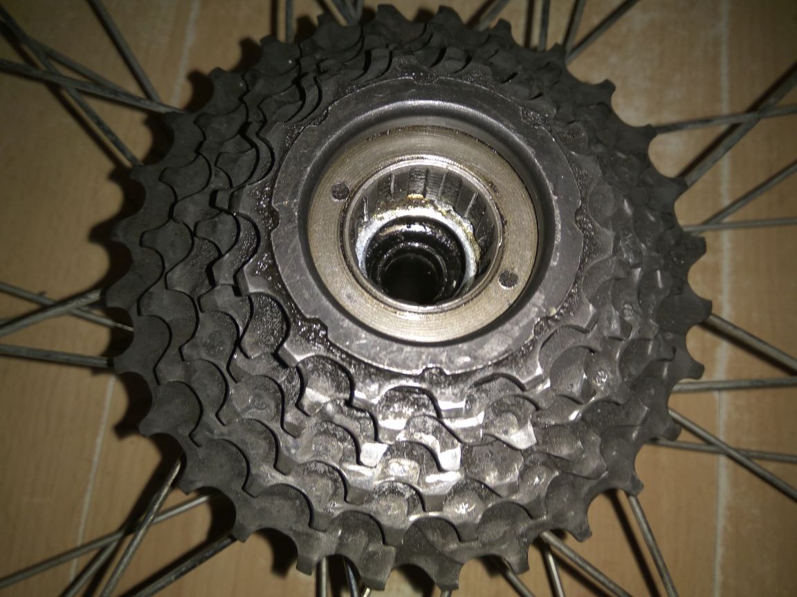

Dareios Napisano 9 Września 2016 Autor Napisano 9 Września 2016 Czyli ten z powyższej aukcji będzie ok? Panowie, mam problem z odkręceniem wolnobiegu. Pożyczyłem 2 klucze, ale nie pasują. Zmierzyłem suwmiarką rozmiar tej osi z wypustkami w najszerszym miejscu - 22,7. Jaki klucz do tego będzie pasował? Patrzę w necie ale oczywiście nikt w sklepach nie wpadł aby podać rozmiar klucza, tylko to do czego rzekomo ma pasować. Cytuj
