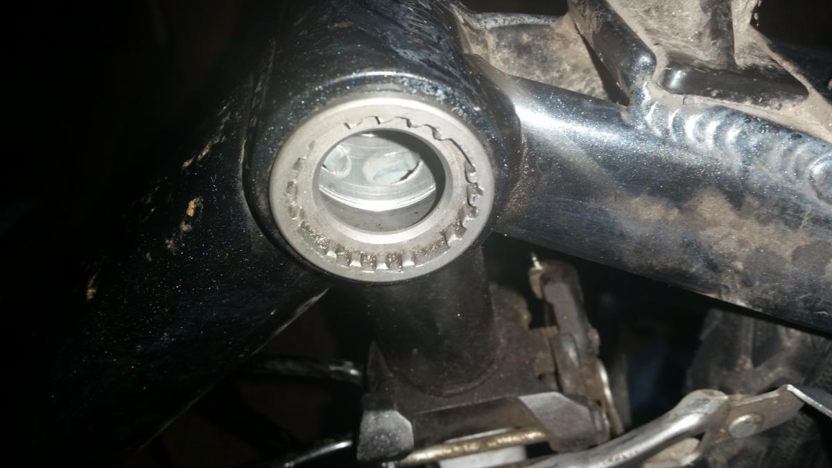

ScudAtlantic Napisano 6 Września 2016 Napisano 6 Września 2016 Chcąc uprościć swój napęd, przesiadając się z 3x8 na 1x8 napotkałem na problemy nie z montażem części, a ich demontażem. Najpierw miałem zapieczone ramię korby. Po wykorzystaniu większości sposobów skończyło się na przecięciu osi suportu. Teraz chciałem odkręcić suport. Trochę siłowania z pierwszą nakrętką (lewą) było, ale się udało. Z drugą odpuściłem sobie po stuknięciu osi w kierunku zdemontowanej nakrętki. Prawa nakrętka została, zaś suport wyleciał mi z odkręconej strony. Czy do montażu nowego suportu będę musiał też odkręcić tą zakręconą nakrętkę? Dodatkowo dziwi mnie trochę wygląd suportu (dołączam zdjęcia). Informacje na nim: Shell 68mm BSA 1,37x24T KL-08A 122,5mm Jakieś gwinty powinien mieć czy jak? Czy po prostu ten model się tylko wkłada? Pierścieni nie da się odkręcić (choć się kręcą). Dodatkowo czarna tuleja po środku jest luźna (na zdjęciu widać jak palcem ją przesunąłem). Taki zamiennik będzie pasować i będzie wystarczający? Czy wziąć coś lepszego? http://allegro.pl/wklad-suportu-neco-122-5-mm-oem-maszynowy-kwadrat-i6431691369.html

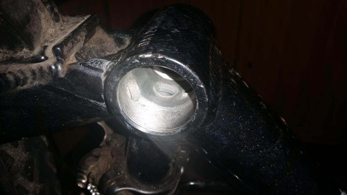

Tatanka Napisano 6 Września 2016 Napisano 6 Września 2016 Pisałeś o pierścieniach kręcących się,zrozumiałem to jako nakrętki z suportu które zostały w mufie(jedna widoczna na zdjęciu)Więc co to za pierścienie? A stary suport miał gwint.Nakrętka która została na czym się trzyma?W mufie jest gwint,co widać na drugim zdjeciu.Starą nakrętke koniecznie usuń z mufy

Tatanka Napisano 6 Września 2016 Napisano 6 Września 2016 Gwint na suporcie jest na nakrętkach które wkręcasz w mufę.Te srebrne pierścienie to są łożyska suportu.Twój suport jest wkręcany.Wkręcany za pomocą nakrętek które są w suporcie.Np.takiej jak ta,z którą masz teraz problem.Prawą nakrętkę odkręcasz w prawo
