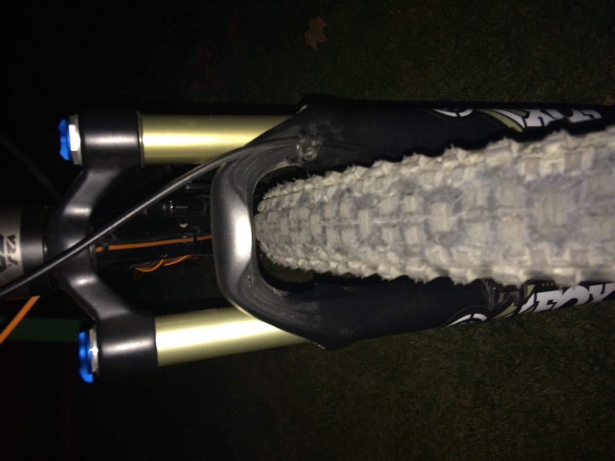

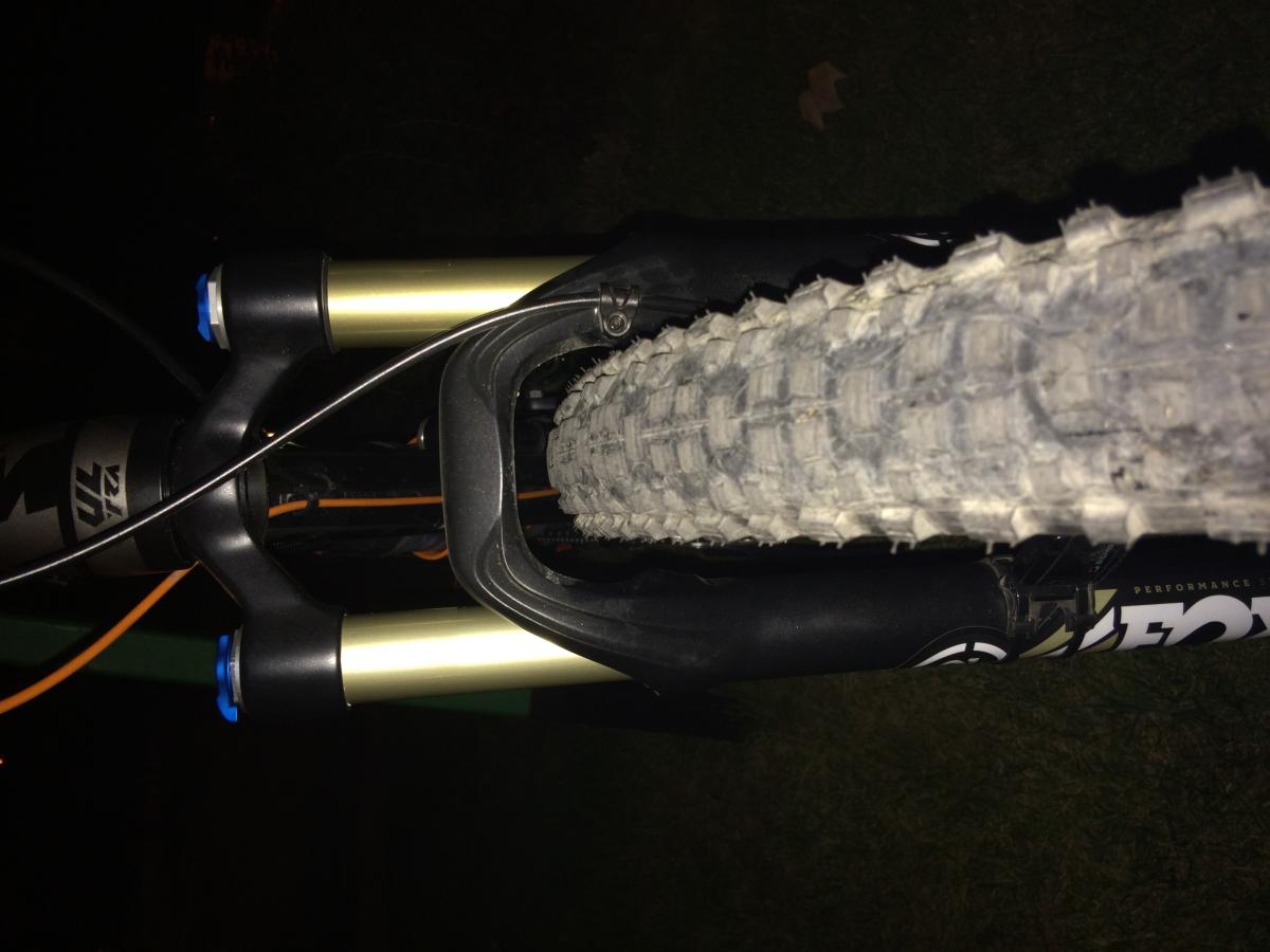

akwarysta88 Napisano 8 Września 2016 Autor Napisano 8 Września 2016 To na pewno nie rura sterowa ... Tak to wygląda Golenie są po prostu zwichrowane, pytanie czy jest ktoś co doprowadzi je do stanu jak nowego?
tobike Napisano 9 Września 2016 Napisano 9 Września 2016 Zrób zdjęcie z boku będzie lepiej widać ewentualne skrzywienie.
zekker Napisano 9 Września 2016 Napisano 9 Września 2016 I więcej światła, bo czarny amor na czarnym tle słabo wypada.
akwarysta88 Napisano 9 Września 2016 Autor Napisano 9 Września 2016 No właśnie w tym problem że z boku nie widać nic. Po 18 godzinie dam lepsze zdjęcia.
