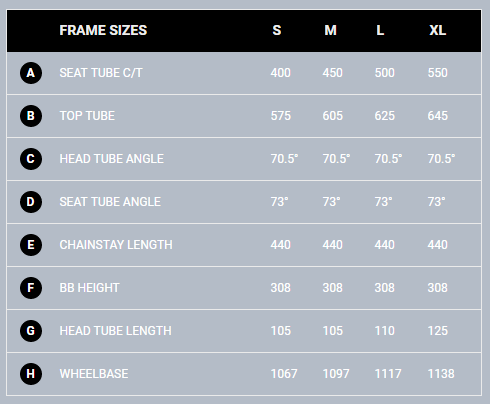

jmayday Napisano 28 Września 2016 Napisano 28 Września 2016 (edytowane) No to mnie też raczej odwiedliście ;p Mierzyłem KTM Ultra 1964 i mając około 180cm wzrostu sprzedawca sugerował mi 21cali (przymierzałem wersję z kołami 27,5). Ten rower długość rury ma taką samą jak Team. Sprzedawca twierdził, że być może KTM na kołach 29 w 19" byłoby ok dla mnie ale akurat nie było egzemplarza żebym się przymierzył. To mierzone 21 cali trochę mnie martwiło ze względu na minimalny tylko luz w przekroku. Z kolei 19" tak jak zauważyliście może być za krótkie... Co powiedziecie na temat geometrii Silverback Sola 1? http://silverbacklab.com/bike/mountain/sola-1/ A gdyby link przestał działać, to fotka [sola1.png]. Edytowane 28 Września 2016 przez jmayday
GTZaskar1991 Napisano 28 Września 2016 Napisano 28 Września 2016 Większość Silverbacków ma albo klasyczną albo prawie klasyczna geometrię podobnie jak Superiory i tak jest w tym przypadku. Ja polecam oba, jak sa na przecenach.
