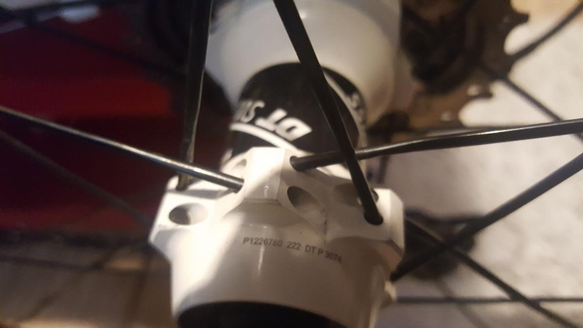

zibra Napisano 29 Sierpnia 2016 Napisano 29 Sierpnia 2016 Wczoraj miałem stłuczkę z rolkarzem w wyniku czego ucierpiało głównie koło tylne, DT R23 Spline. W serwisie powiedzieli mi, że jest dosyć mocno zwichrowane i postarają się je naprostować, ale idealnie będzie raczej niemożliwe. Zobaczymy jak się sytuacja rozwinie, ale chciałbym już zasięgnąć porady co można kupić na przyszłość lepszego. Czy to fabrycznego czy to składaka. Zawsze mogę adoptować piastę DT z obecnego koła. Widełek cenowych nie podaję - chciałbym coś zbliżonego jakościowo, a może są lepsze obręcze? Zapomniałem dodać, jeśli miałaby być wykorzystana piasta DT to tył na 24 szprychy. Moja waga 82-84kg. Mam dokładnie takie koło? Co to za piasta DT? http://cdn.probikeshop.fr/images/products2/44/84819/84819-dt-swiss-paire-de-roues-r23-spline-a-pneus-noir.jpg

tobo Napisano 1 Września 2016 Napisano 1 Września 2016 Obręcze w r23 są zrobione z miękkiego materiału. Kiepskie do jazdy w deszczowych warunkach. Bębenek dziwnej konstrukcji.

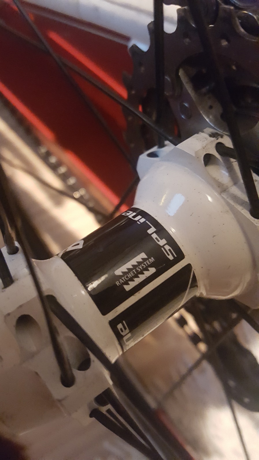

zibra Napisano 1 Września 2016 Autor Napisano 1 Września 2016 Czy to nie jest przypadkiem obręcz R460? Piastq ma system ratchet, ale nie wiem też co to za model. W kołach systemowych ciężko znaleźć jakiekolwiek oznaczenia. Jeżdżę raczej w suchych i dobrych warunkach. Poza R460 na co można zmienić obręcz, żeby była pod piastę 24H i aby dało się wykorzystać szprychy DT? Jakieś pomysły? Tą obręcz i tak pewnie zaniedługo szlag trafi.
tobo Napisano 1 Września 2016 Napisano 1 Września 2016 R23 spline mają mechanizm bębenka z trzema zapadkami. Chyba że masz inne koła albo jakaś wersję specjalną.
zibra Napisano 1 Września 2016 Autor Napisano 1 Września 2016 Na piaście jest napis ratchet system, ale do środka nie zaglądałem.
Arni220 Napisano 1 Września 2016 Napisano 1 Września 2016 Obręcz musi mieć tę samą wysokość by można było szprychy przełożyć. Mogą być i tak problemy, ale chyba żadko.
zibra Napisano 1 Września 2016 Autor Napisano 1 Września 2016 Pewnie się zdecyduję docelowo na DT R460. Na 24H coś fajnego coężko znaleźć u nas. Jest tylko na allegro Archetype, ale kosztuje ponad 300zł plus ewentualne now szprychy. Jeszcze co do piasty - ma takie oznaczenia i symbol systemu ratchet. Jak to w końcu z nią jest? Co to za model? Koła nie sprzedam - piasta i szprychy pojdą do nowej obręczy i będzie bardziej ekonomicznie.
