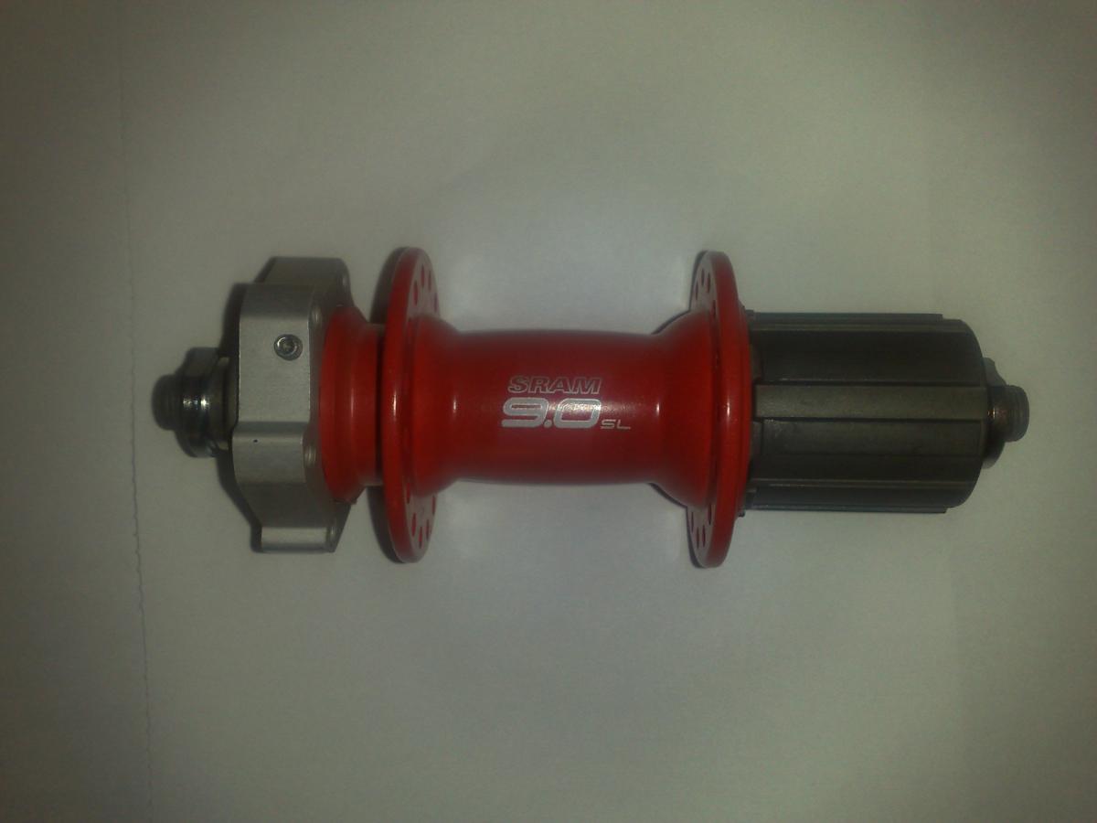

Planuję złożyć  dobrej klasy koło na tył pod moja wagę około 115kg
Nie skaczę jeżdżę głównie szosa 85% , las małe górki 15%
Mam w związku z tym do Państwa kilka pytań.
Posiadam piastę rowerową na tył- Sram 9.0SL pod tarczę.
Zdjęcie  piasty zamieściłem poniżej w załączniku
Z tego co się dowiedziałem ta piasta jest na czterech łożyskach maszynowych,piasta posiada stalowy bębenek,chciałbym na niej zapleść dobrej marki obręcz ale nie wiem czy 32 szprychy to za mało, ponieważ wcześniej jeździłem na piaście tylnej,, Diacampe Dial NZ ''i obęczy Mavic 219 pod 32 szprychy i 3 razy mi pękały szprychy (chyba od podjazdu na krawężniki) i w dodatku obręcz popękała przy szprychach(obręcz oraz piasta  wytrzymała 14 lat- i przejechała około 20 tysięcy kilometrów
1) czy piasta Sram 9.0SL - 32 otwory to dobry wybór pod moją masę, i czy ta piasta jest wytrzymała (żywotna)?
2) Posiadam ramę cross country Giant XTC SE 4 -która możliwie wytrzymała obręcz 26 cali  podejdzie pod tę ramę i pod moja masę 115kg?(obręcz chciałbym najlepiej  pod oponę o szerokości  od1,95 cala do 2,35 cala)
3) Jakie solidne wytrzymałe zakupić szprychy z nyplami pod nową obręcz?
Serdecznie dziękuje za odpowiedź.Pozdrawiam!
Napisz do Dawida niech Ci złoży na tej piaście koło na obręczy DT 533D, ona naprawdę pomimo ceny 70zł wytrzyma sporo, szprychy jakieś po prostu zwykłe proste, nie cieniowane i będzie gitara, Dawid Ci zaplotku koła nie spie..., nic się nie będzie urywało itp.
Chyba że chcesz jakaś koniecznie droższą, to masz M442 czy EX471, ale tutaj to oponę 2,25 byś musiał dać bo obręcz jest już dość szeroka.
