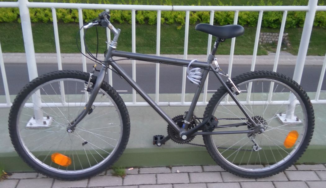

Dareios Napisano 27 Sierpnia 2016 Napisano 27 Sierpnia 2016 Witam serdecznie Prosiłbym o pomoc w wyborze, może nie tyle samej oferty co typu. Otóż jeżdżę na chwilę obecną na makrokeszowym góralu, z tym że kupionym ze 20 lat temu w Auchan za 300 zł. Wtedy to jeszcze nie były takie szroty, osprzęt Shimano przód i tył (tył to oczywiście sławny bezimienny SIS, przód nieindeksowany), sztywny widelec, hamulce canti które to wymieniłem na V-brake Saccon jeszcze jako dzieciak, korba i piasty Ofmega (to taka włoska firma produkująca części rowerowe która istniała do 2006 roku), stalowa rama... czyli nie był to taki no-name jak - z tego co czytałem - można spotkać dziś. Tamte rowery jeździły, raz na rok się je regulowało, przerzutki robiły swoją robotę, o smarowaniu łańcucha nikt nie słyszał, chyba że zaczął piszczeć, hamulce nawet canti hamowały jeżeli się je dobrze wyregulowało. Generalnie odnoszę wrażenie że teraz to rowery i to nie tylko te z marketu robi się z plasteliny. A to komuś łańcuch się zerwie, a to dźwignia pęknie, albo wystrzeli obręcz przy pompowaniu, albo zrobi się dziura w amortyzatorze i to nie raz w markowym sprzęcie za większą kasę. Normalnie cuda na kiju... Tym akapitem nie zamierzałem bronić ani marketowców, ani swojego roweru, tylko raczej wyrazić ubolewanie nad jakością, którą raczą nas rowerowi producenci. Moja przerwa w jeżdżeniu na rowerze trwała jakieś 17 lat, aż tego roku w lipcu pomyślałem, że w sumie może by do tego wrócić, więc wytargałem tego grata z balkonu, jako tako go wyregulowałem i zacząłem jeździć. Od tego czasu zrobiłem 640 km, jednak stan techniczny wzbudza moje wątpliwości i obawy, że jak pojadę gdzieś dalej to się rozkraczy. Cóz, 17 lat stania w niewłaściwych warunkach zrobiło swoje. Sądzę, że nie ma sensu w niego inwestować, dlatego postanowiłem, że ten sezon jeszcze na nim pojeżdżę, ale na przyszły trzeba będzie kupić coś nowego. Tylko nie wiem za bardzo co... Myślę nad crossem albo MTB, z tym że nie mam odniesienia do jazdy na dzisiejszych rowerach jako, że rowery 20 lat temu w ogóle miały inną budowę (okrągłe rury, pozioma była bardziej pozioma itp). Obecnie poruszam się po mieście, DDR, CPR i ulice, jednak czasami taka nawierzchnia potrafi być bardziej wymagająca niż leśna ścieżka Czego bym oczekiwał od roweru? Lubię czasami się rozpędzić, więc przesadnie wyprostowana pozycja chyba nie jest zbyt rozsądnym rozwiązaniem. Lubię też szersze opony które sprawiają że nie telepie mną jak gdzieś na nieutwardzonej nawierzchni pojawi się piasek. Co do amortyzatora - zawsze jeździłem na sztywnych widelcach które dają lepsze przyspieszenie, więc zależy mi na tym aby nowy rower miał blokadę skoku. No i nie chcę absolutnie tarczówek - porządne tarczówki z tego co wyczytałem swoje kosztują, a dobre i dobrze wyregulowane V-brake też robią robotę. Kiedyś wszyscy mieli canti, a kto miał V-brake to był szpan na dzielni bo uchodziły za hamulce "pro do downhillu", dlatego nie sądzę abym teraz koniecznie potrzebował tarcz do względnie normalnego jeżdżenia po mieście, szosie i lekkim terenie. Natomiast wolałbym koła 27,5 lub 28 cali. Obecnie mam 26 i wydaje mi się że to trochę mało, czasami cieżko mi się rozpędzić, ale może to tylko wrażenie. Przechodząc do konkretów: Moja waga się waha pomiędzy 80-100 kg więc rower powinien móc to wytrzymać. Wzrost 173 cm. Szukałem różnych rowerów i zwróciłem uwagę na rowery polskiej marki Spartacus: http://allegro.pl/mocny-wygodny-rower-spartacus-elite-alivio-blokada-i6448082168.html - tutaj mamy MTB, koła niestety 26 cali, przerzutki Alivio, amor 100mm z blokadą skoku http://allegro.pl/rower-spartacus-cross-4-0-amor-blokada-alivio-2016-i6430446745.html - tu jest cross, koła 28 cali, przerzutki też Alivio, amor 72mm również z blokadą skoku Czy te oferty wydają się sensowne? Który rower bardziej by się nadawał? Spotkałem się z opinią, że MTB można "ucrossowić" np oponami, ale gorzej już crossa "uemtebić". Ja wiem, że koncepcja MTB do miasta wydaje się echem komunijnych prezentów z ubiegłych dekad, ale jeżeli zechcę pojechać za miasto, a tam będzie kilka km nierównej kostki brukowej (jak np w drodze z Gdańska do Malborka) to myślę, że może się przydać. Zamieszczam też zdjęcie swojego dziadka z prośbą o wskazanie użytkowych różnić w geometrii ramy między moją obecną, a tymi zamieszczonymi powyżej. Po prostu chciałbym wiedzieć jakiej zmiany mogę się spodziewać.

Dareios Napisano 29 Sierpnia 2016 Autor Napisano 29 Sierpnia 2016 PS. Tak popatrzyłem jeszcze na zdjęcie tego twojego rowerku i szczerze mówiąc wygląda to nieźle. Ja bym to wyczyścił, przeserwisował, wymienił to co niedomaga i dalej jeździł Toż to normalny rower a nie jakiś makrokesz udający zjazdówkę. Serio? Sam się nad tym zastanawiałem, tylko że na widelcu lata temu powstał mały odprysk lakieru a teraz wygląda stamtąd rdza. To jest kilka mm2. Przyglądałem się napędowi, zębatki nie są za bardzo wyżłobione, nie mają zębów. Korba lekko bije (a nie ma luzów), a przy mocnej pracy na twardych przełożeniach coś stuka. Tylna obręcz ma kilka wgniotek, bo kiedyś pożyczyłem rower komuś kto z impetem wjeżdżał na krawężniki. Jedna dętka jest nawet oryginalna i trzyma jak dzwon. Szczerze mówiąc trochę się wahałem czy zamieszczać tą fotkę, bo to forum rowerowych zapaleńców którym w znacznej części zapewne nie są obce karbony i kevlary, a ja tu wyskoczę z antykiem któremu bliżej do kowalstwa niż kosmicznych technologii. Ale też dlatego pisałem o rowerach ATB, czyli takich normalnych, które nie udają że śpiewają, tańczą i gotują, tylko po prostu jeżdżą. Pewnie wynika to z faktu, ze w kwestii rowerów zasnąłem 20 lat temu i teraz się obudziłem. Jestem trochę z poprzedniej epoki, w której jeździli, biegali czy pływali dla przyjemności i nie udawali wyczynowców, a sprzęty dla normalnych ludzi nie udawały sprzętów wyczynowych.
modrzew Napisano 30 Sierpnia 2016 Napisano 30 Sierpnia 2016 Na zdjęciu wygląda to jak zwykły, prosty rower w przeciwieństwie do tego badziewia udającego mega-hardkor-zjadówki. Jeśli widzisz gdzieś rdzę, a podzespoły są mocniej zużyte i archaiczne, to może rzeczywiście lepiej dać sobie z nim spokój.
Felson Napisano 1 Września 2016 Napisano 1 Września 2016 Serio? Sam się nad tym zastanawiałem, tylko że na widelcu lata temu powstał mały odprysk lakieru a teraz wygląda stamtąd rdza. To jest kilka mm2. Przyglądałem się napędowi, zębatki nie są za bardzo wyżłobione, nie mają zębów. Korba lekko bije (a nie ma luzów), a przy mocnej pracy na twardych przełożeniach coś stuka. Tylna obręcz ma kilka wgniotek, bo kiedyś pożyczyłem rower komuś kto z impetem wjeżdżał na krawężniki. Jedna dętka jest nawet oryginalna i trzyma jak dzwon. Jeśli stary rower Ci pasuje, to wbrew pozorom nie ma z nim aż tak wiele do roboty i powinien jeszcze pośmigać. Rdzę, jeśli jest powierzchniowa oczyścić papierem ściernym i zamalować. Stuki i ruchy korby to zapewne suport, strzelam że ośka z wiankami. Najprościej wywalić i zastąpić przez pakietowy (choćby tanie NECO), odpadnie użeranie się w przyszłości. Jak tylne koło ma wgnioty to do wywalenia i kupić nowe kółko + kasetę + łańcuch. Piastę w przednim przesmarować. Wymienić linki, pancerze i klocki hamulcowe i śmigasz na dziadku. W wersji ekono i dłubiąc samemu sądzę, że zmieścisz się w 300 złotych, głównie zależy od jakości nowego tylnego koła. Jak zaniesiesz do serwisu to pewnie policzą ze 100-150 za robociznę. Za kolejne 100 zł kupisz lżejsze opony o mniejszych oporach co ułatwi rozpędzanie.
Dareios Napisano 1 Września 2016 Autor Napisano 1 Września 2016 Ta rdza wygląda na powierzchowną, jak będę miał dobre światło to postaram się zrobić fotkę. Jak skończy się sezon (czyli zapewne za jakiś tydzień-może dwa) to rozkręcę go i zobaczę jak to wygląda od środka. Jeżeli się okaże, że trzeba w to dużo włożyć to raczej będę myślał o nowym rowerze. W korbie nie ma żadnych luzów co raczej byłoby typowe dla zużycia łożysk, chociaż jest lekkie bicie zębatek. Te wgniotki w obręczy będę starał się wyprostować, bo nie wiem jak nowe koło z kasetą by współpracowało ze starą przerzutką i 6-cio biegową manetką
