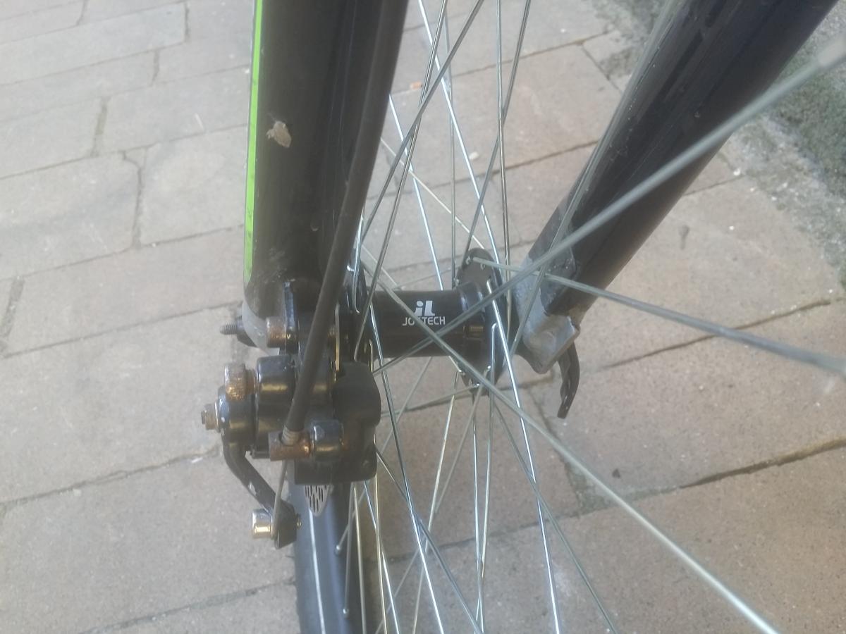

Nervous1301 Napisano 26 Sierpnia 2016 Napisano 26 Sierpnia 2016 Witam. Może zacznę od tego że ważę 80 kg a z rowerem w granicach 100 kg. Stockowe hamulce w moim rowerku są strasznie słabe (praktycznie wogóle nie hamują) i stąd pytanie jakie heble wybrać. Chciałbym na ten cel przeznaczyć 500-650 złotych. Mają być bardzo mocne ponieważ dość szybko jeżdżę.

detonator Napisano 26 Sierpnia 2016 Napisano 26 Sierpnia 2016 Jakie masz obecnie hamulce ? Może warto najpierw zająć się klockami/ tarczami ?

Nervous1301 Napisano 26 Sierpnia 2016 Autor Napisano 26 Sierpnia 2016 Wiem... Chodzi mi tylko o przód a na tył do hamowań awaryjnych v-ki

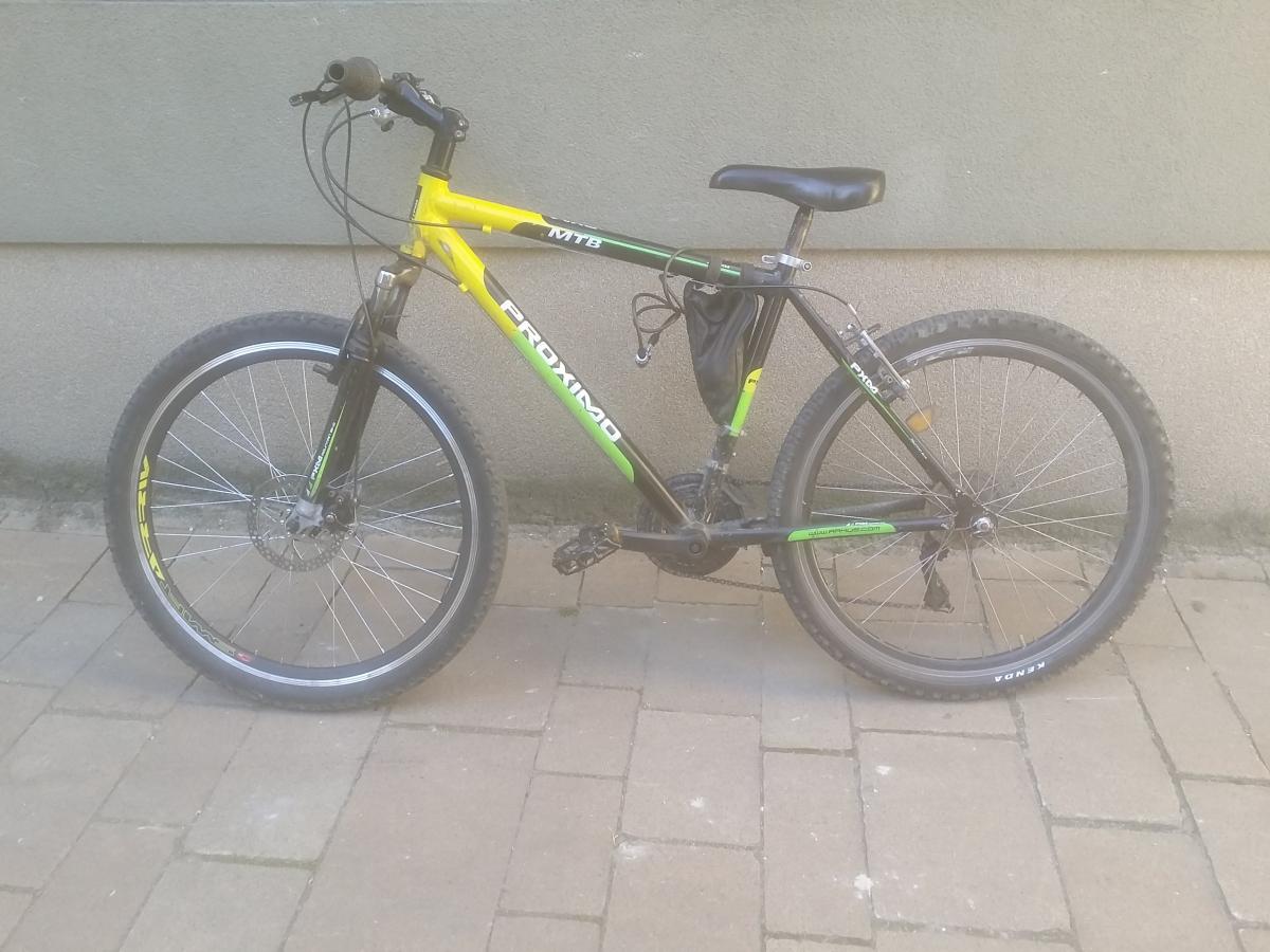

Gość Napisano 26 Sierpnia 2016 Napisano 26 Sierpnia 2016 To nie jest jakiś markeciak? Szczerze mówiąc, patrząc na stan tego roweru, to zainwestuj najpierw w serwis a jak zostanie to kup hamulce
BezSpiny.pl Napisano 26 Sierpnia 2016 Napisano 26 Sierpnia 2016 Klamki i zaciski hamulców tarczowych: Najtańsze dające się użytkować hamulce to Shimano Alivio BR M445 Jeśli dysponujesz większą gotówką to zdecydowanie wspomniane wcześniej Shimano SLX BR-M675 Tarcze: Rozmiar maksymalny jaki dopuszcza producent amortyzatora i ramy Tania i akceptowalna tarcza to Shimano Deore RT64 Jeśli masz więcej kasy to coś na aluminiowym pająku, np. Shimano SLX czy XT SM-RT76 A tak poza tym (właściwie powinno się to znaleźć na początku Twojej wypowiedzi), napisz czy masz mocowania na hamulce tarczowe w rowerze (rama + amortyzator) no i czy Twoje piasty oferują możliwość montażu tarcz hamulcowych i jeśli tak, to w jakim standardzie (6 śrub czy centerlock)? --- Aha, po wysłaniu posta zobaczyłem, że w międzyczasie pojawiły się odpowiedzi na część pytań. Myślę, że Shimano Alivio BR M445 na przód + tarcza Shimano 160mm na 6 śrub będą całkowicie wystarczającym zestawem. Ewentualnie możesz pomyśleć również nad kupnem używanego szczękowego hamulca hydraulicznego na tył, np. Magura HS33 + aluminiowy booster.
Nervous1301 Napisano 26 Sierpnia 2016 Autor Napisano 26 Sierpnia 2016 Tarcze mogę mieć 160-tki ale planuję też zmianę wideł bo te już się zapiekły i są twarde jak stal
Gość Napisano 26 Sierpnia 2016 Napisano 26 Sierpnia 2016 Szczerze mówiąc to ja bym nie inwestował w ten rower, szkoda kasy Piszesz że masz 500-600 na hamulce a potem jeszcze amor. Dozbieraj trochę i kupisz fajną używkę.
Nervous1301 Napisano 26 Sierpnia 2016 Autor Napisano 26 Sierpnia 2016 A mocowanie jest na 6 śrub a co do pochodzenia roweru to kupiłem go rok temu z tablicy za 200 zł...
erzurum Napisano 26 Sierpnia 2016 Napisano 26 Sierpnia 2016 jak kupisz hamulce w zakładanym budżecie to hamulce będą zdecydowanie droższe niż cały rower.
Nervous1301 Napisano 26 Sierpnia 2016 Autor Napisano 26 Sierpnia 2016 A ile musiałbym dołożyć do jakiegoś porządnego roweru... Bo jak myślę kupić rower za 1500 to potem jeszcze więcej bym musiał dołożyć...

phoe Napisano 26 Sierpnia 2016 Napisano 26 Sierpnia 2016 Kup 395/396 i do tego tarcze 180mm na przód, w nic droższego się nie opłaca inwestować, a taki 395 ma siłe hamowania bardzo zbliżoną do 615.
dovectra Napisano 26 Sierpnia 2016 Napisano 26 Sierpnia 2016 do tego rowery kup v-ki alivio, klocki 3aa authora porządnie pancerze i linki nierdzweki (np. jagwire). I koniec pieśni. Więcej juz nic mu nie pomoże
Mod Team Puklus Napisano 26 Sierpnia 2016 Mod Team Napisano 26 Sierpnia 2016 395/6 są cakiem dobre jak są zadbane i przypadkiem nie mają trefnych uszczelek. Nie kupuj pod zadnym pozorem 447 a i na 615 bym uważał M615 jak i T615 nie są wg mnie godne zaufania. Możesz też kupić starsze modele Tektro auriga, z dobrymi klockami i tarczami to zacne heble. I na pewno bezawaryjne.
fw66 Napisano 27 Sierpnia 2016 Napisano 27 Sierpnia 2016 Za 1500 kupisz przyzwoity używany rower w który przez jakiś czas nie bedziesz musiał inwestować. Jak chcesz zostać przy obecnym, to kup jak radzi dovectra - porządne v-brake. Twój "amortyzator" nie wytrzyma mocnego tarczowego.
phoe Napisano 27 Sierpnia 2016 Napisano 27 Sierpnia 2016 Ale nikt tutaj mocnego nie sugeruje, tylko taki który hamuje... ma obecnie mechaniczny, który działa jak każdy wie, 395/396 będzie kilka razy lepszy i prawdopodobnie wystarczający.
