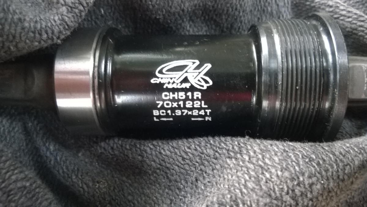

Jurekz1978 Napisano 25 Sierpnia 2016 Napisano 25 Sierpnia 2016 Posiadam obecnie w rowerze suport Chin Haur o takim oznaczeniu: CH51R 70x122L BC1.37x24T Kto rozgryzie mi wymiary tak, żebym mógł kupić zamiennik. Nie znam się zbyt dobrze ale długość mufy powinna być 68 albo 73 a w tym jak jest? czy to 70mm? 122 to długość osi? Bo widząc w sklepach inne suporty to znalazłem 122,5 i nie wiem czy to ma znaczenie. W ogóle jeśli chodzi o długość mufy to na pewno jest taki wymiar 70? i jeszcze jaki to ma gwint bo może być włoski lub angielski. A może któś mi poleci jakiś zamiennik innej jakiejś dobrej firmy.
Jurekz1978 Napisano 25 Sierpnia 2016 Autor Napisano 25 Sierpnia 2016 A ten wymiar? nie oznacza gwintu angielskiego- BC1.37x24T. Bo właśnie to mnie zastanawia

Jurekz1978 Napisano 25 Sierpnia 2016 Autor Napisano 25 Sierpnia 2016 no nie wiem, chyba nie bo kolega podał, że to gwint włoski a Ty, podałeś ofertę z angielskim. nie wiem w końcu jaki mam suport o jakiej szerokości z jakim gwintem.
Jurekz1978 Napisano 25 Sierpnia 2016 Autor Napisano 25 Sierpnia 2016 Nie pamiętam bo zdjęcie zrobiłem z dwa lata temu, żeby mieć jak będę kupował. i teraz kanał... te 70x122 mówi, że włoski chyba a BC1.37x24T że angielski. Co to za cudo w ogóle mam?
Tatanka Napisano 25 Sierpnia 2016 Napisano 25 Sierpnia 2016 Na zdjeciu masz 1.37X24t Linki z allegro mają to samo oznaczenie.Zmierz szerokość mufy.Co to za rower?

Hetman Napisano 26 Sierpnia 2016 Napisano 26 Sierpnia 2016 Ech, specjaliści teoretycy... Macie na zdjęciu prawą miskę z wyraźnie widocznym lewym gwintem. Jeśli to miska od tego konkretnego suportu, oczywiście .

Jurekz1978 Napisano 26 Sierpnia 2016 Autor Napisano 26 Sierpnia 2016 Ech, specjaliści teoretycy... Macie na zdjęciu prawą miskę z wyraźnie widocznym lewym gwintem. Jeśli to miska od tego konkretnego suportu, oczywiście . To może mi napiszesz jaki suport miałbym kupić. Bo ja od razu się przyznaję, że akurat się nie znam na tym. Liznąłem teori tyle, żeby wybrać a jak przyszło co do czego to z symboli na starym suporcie nie umiem nic wyczytać bo te 70x120 to niby mufa miałaby mieć 70mm, ale zaraz pod spodem na suporcie jest oznaczenie gwintu angielskiego. Kolega wyżej podał mi propozycje suportu z alegro ale o rozmiarze 68 więc nie jestem już tego pewny. Mój suport jest tak oryginalny od roweru i nakrętki nie są podmieniane.

Fenthin Napisano 26 Sierpnia 2016 Napisano 26 Sierpnia 2016 Przyznać się, kto zajrzał na stronę producenta? Ale nie rowerów. Suportu. Wszystko wyjaśnia się tu: http://www.chinhaur.com.tw/zoom.php?img=CH-51_CH-52_CH-55%20TABLE%20LIST.jpgSuport z gwintem angielskim, szerokość mufy 70mm. Dziwactwo, ale cóż poradzić. Myślę, że na przyszłość bez problemu można by to sparować z suportem pod mufę 73mm + ewentualnie dodanie podkładki z suportu HT2.
Jurekz1978 Napisano 26 Sierpnia 2016 Autor Napisano 26 Sierpnia 2016 Czyli jako amator, co zabiera się za pierwsze naprawy po jakiś 25 latach od czasów jubilata i wigry 3 to chociaż się połapałem, że coś tu nie gra z moim suportem jeśli chodzi o najpopularniejsze standardy rozmiarów. To tak w skrócie powinienem kupić suport o długości osi 122. rozmiarze mufy 70mm i z gwintem angielskim. A możesz mi powiedzieć czy jak długość osi będzie 122,5 to robi to jakąś różnicę? No i czy dobrze myślę o tych wymiarach już tak podsumowując? Przyznać się, kto zajrzał na stronę producenta? Ale nie rowerów. Suportu. Wszystko wyjaśnia się tu: http://www.chinhaur.com.tw/zoom.php?img=CH-51_CH-52_CH-55%20TABLE%20LIST.jpgSuport z gwintem angielskim, szerokość mufy 70mm. Dziwactwo, ale cóż poradzić. Myślę, że na przyszłość bez problemu można by to sparować z suportem pod mufę 73mm + ewentualnie dodanie podkładki z suportu HT2. ja zajrzałem wczoraj, ale jako że tam chyba dla trzech modeli suportu są podane dane to i tak nie miałem pewność i myślałem że przy typie jak było dopisane bc36 to będzie włoski gwint Na razie za takie przeróbki się nie biorę bo nie wiem co i jak. I tak jeszcze muszę dobrać do tego korby i zębatkę bo moja jakby jajo było w jednej pozycji łąńcuch luźny w drgiej robi się napięty tak, że ciężko jest wyregulować napięcie łańcucha.Może korba jakoś krzywo nabita trochę na kwadrat czy coś. Na razie nie mam jpojęcia
