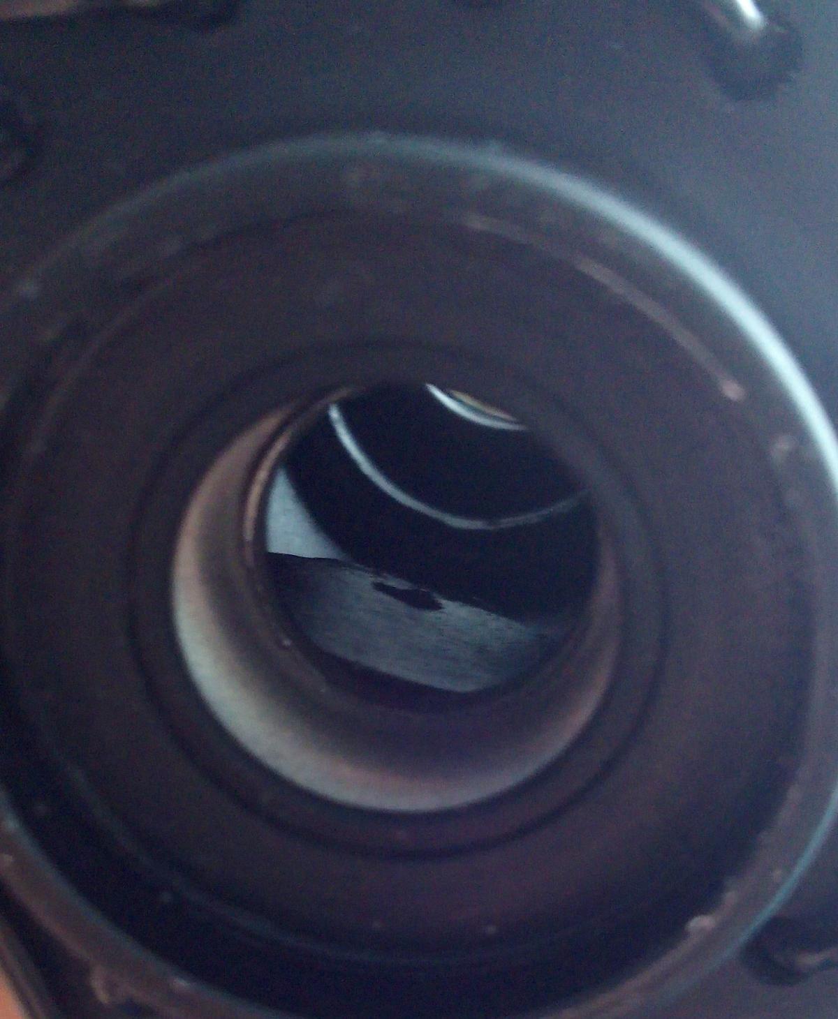

Blueforce Napisano 23 Sierpnia 2016 Napisano 23 Sierpnia 2016 Witam, w piaście znajduje się okrągła metalowa płytka, o średnicy większej niż bieżnie(nie może sama wylecieć). W jaki sposób można się jej pozbyć? Płytka powoduje dźwięk chrobotania podczas jazdy.
woojj Napisano 23 Sierpnia 2016 Napisano 23 Sierpnia 2016 czy ta płytka jest nabita na konus (stożek piasty) ??? Jeśli tak to podważ ją śrubokrętem.... dźwignij fizycznie (jest nabita na wcisk na konus) i po sprawie.
Blueforce Napisano 23 Sierpnia 2016 Autor Napisano 23 Sierpnia 2016 Nie, jest uwięziona w środku piasty.
Blueforce Napisano 23 Sierpnia 2016 Autor Napisano 23 Sierpnia 2016 Nie da się wydłubać, ponieważ płytka ma większą średnicę od otworów po obu stronach. Myślałem nad rozwierceniem, ale to chyba nie osłabi płytki na tyle, by dało się ją zgiąć.
woojj Napisano 23 Sierpnia 2016 Napisano 23 Sierpnia 2016 wybić miskę z piasty - wyjąć ścierwo i nabić miskę ;-)))
Mod Team Puklus Napisano 23 Sierpnia 2016 Mod Team Napisano 23 Sierpnia 2016 To ryzykowne, ja bym ją przykleił i miał spokój.
Blueforce Napisano 24 Sierpnia 2016 Autor Napisano 24 Sierpnia 2016 Nie wybijałem miski, nawierciłem 3 dziury obok siebie i przeciąłem na pół pilnikiem okrągłym. Płytka była z aluminium, więc nie był to duży problem. Dziękuje za odpowiedzi,temat do zamknięcia.
Mod Team Puklus Napisano 25 Sierpnia 2016 Mod Team Napisano 25 Sierpnia 2016 Największa zagadka to co ona tam robiła.
