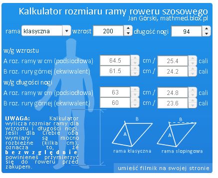

kishoth Napisano 23 Sierpnia 2016 Udostępnij Napisano 23 Sierpnia 2016 Witam, Jednak zdecydowałem się nie odkładać zakupu roweru szosowego na następny sezon i w tym roku coś zacząć kręcić na szosie. Mam na oku jeden rowerek i mam prośbę o ocenę tegoż roweru, z racji tego że aukcja się kończy dzisiaj wieczorem byłbym wdzięczny o szybka odpowiedź: http://allegro.pl/koga-miyata-road-winner-carbon-shimano-600-i6422726943.html#thumb/1 Kompletnie się nie znam na rowerach szosowych i czy jest wart zainteresowania? I ewentualnie do jakiej kwoty warto licytować? Również chciałbym Was się poradzić o stan osprzętu - czy trzeba będzie wymieniać blaty czy kasetę itp. Podaję również moje wymiary z kalkulatora: wydaje mi się że szosa będzie pasowała idealnie Z góry dzięki za odpowiedź. Pozdrawiam. Odnośnik do komentarza Udostępnij na innych stronach More sharing options...
