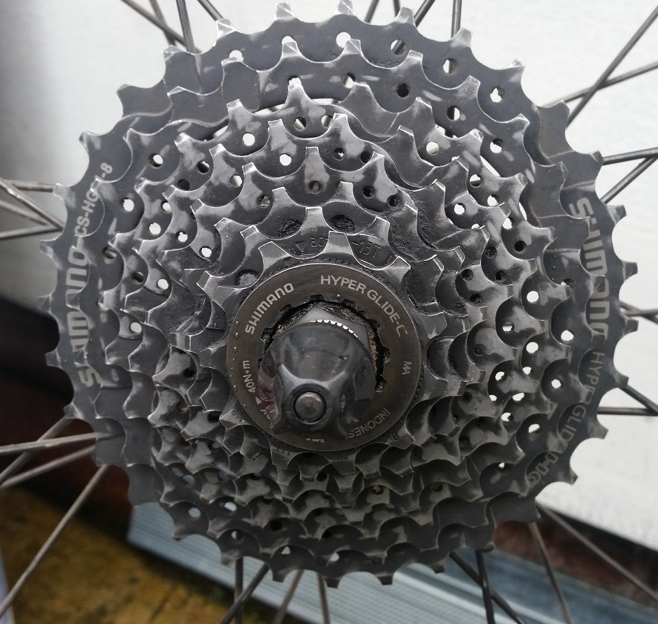

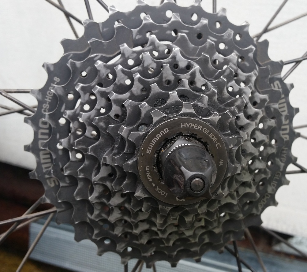

Yassey Napisano 21 Sierpnia 2016 Napisano 21 Sierpnia 2016 Witam! Szybkie pytanie, czy na tą kasetę da radę założyć nowy łańcuch? Obecny CN-HG40 już sobie radośnie terkocze, a pomiar 10 ogniw pokazuje 128,5mm. I drugie pytanie w związku z tym, że chcę na zimę założyć jakiś najtańszy łańcuch, bo na wiosnę i tak planuję zmianę napędu. Czy jeśli ta kaset jeszcze się nadaje do użytku z nowym łańcuchem to kupić jeszcze raz CN-HG40 (najtańsze co znalazłem) żeby się lepiej dogadał z tą kasetą, czy dołożyć parę złotych do KMC Z8 (mam w drugim rowerze i po ponad 2000km nadal jest w dobrym stanie)? Z góry dzięki za pomoc!
diarem Napisano 21 Sierpnia 2016 Napisano 21 Sierpnia 2016 Zęby maja jeszcze dużo "mięsa" ja bym spróbował założyć, jakby przeskakiwało to delikatny szlif i będzie ok Wysłane z iPhone za pomocą Tapatalk
Tatanka Napisano 21 Sierpnia 2016 Napisano 21 Sierpnia 2016 Kaseta nie powinna mieć problemu z nowym łańcuchem.Ja bym dołożył parę zł do kmc.
Mod Team Puklus Napisano 21 Sierpnia 2016 Mod Team Napisano 21 Sierpnia 2016 Na 7 i 6 może skakać. Wiecie, dobry łańcuch jak jest nowy startuje z przedziału 0.2-0.3 wyciągnięcia, bardzo dobre mają poniżej 0.2, a hg 40 startuje od 0.6 ... zakładanie tego łańcucha to strzelanie sobie w kolano pamiętajcie że przy 0.7 należy wymaić łańcuch to jest graniczna wartość ...
Yassey Napisano 21 Sierpnia 2016 Autor Napisano 21 Sierpnia 2016 @Puklus - kupiłem ten rower używany, łańcuch już wtedy pozostawiał sporo do życzenia, ale tak jak pisałem planowałem wymianę całego napędu na wiosnę i myślałem, że ten jeszcze zimę przeżyje. Cóż, będę kolejnym, który potwierdzi to co piszą o HG40... Zamówię ten KMC, wielkiej kasy na to nie utopię, a jak będzie skakać na tej 6 i 7 koronce to będę się wtedy martwić co dalej, albo będę jeździć zimą na jakimś chamskim przekosie i naciągnięciu i zapewne uderzę tu z kolejnymi pytaniami . Dzieki wszystkim za pomoc!
GTZaskar1991 Napisano 21 Sierpnia 2016 Napisano 21 Sierpnia 2016 Na 5 będzie skakać na byle podjezdzie, na 6 i 7 również będzie, ale pod znacznym obciążeniem.
Yassey Napisano 21 Sierpnia 2016 Autor Napisano 21 Sierpnia 2016 Wpadłem na jeszcze jeden chytry pomysł! Wiem, że zachowuję się jak typowy Janusz, co nie chce zapłacić pisiont, ale żona jest w ciąży z bliźniakami i jak zobaczy, że cyt. "znów kupiłem kolejne guano do roweru" to wierzcie mi, apokalipsa przy tym to kaszka z mleczkiem . Otóż właśnie zmierzyłem wspomniany wcześniej KMC Z8 w drugim rowerze i wychodzi, że ma 127,4-5 mm. No i plan zakłada przełożenie go do roweru, którego kasetę widzieliście na zdjęciach, a do tego "dawcy" założyć nowy, bo tam się nie martwię czy nowy podejdzie, bo na 99,9% nie będzie z tym problemu. Co sądzicie o takich przekładkach, ma jakikolwiek sens zakładanie używanego łańcucha, do innego używanego napędu?
GTZaskar1991 Napisano 21 Sierpnia 2016 Napisano 21 Sierpnia 2016 ma jakikolwiek sens zakładanie używanego łańcucha, do innego używanego napędu? Pewnie że ma. Ja nagminnie robię takie machlojki
Mod Team Puklus Napisano 21 Sierpnia 2016 Mod Team Napisano 21 Sierpnia 2016 Jak nie chyrczy, nie pyrczy i nie skacze to siadać i jechać.
MartinH Napisano 22 Sierpnia 2016 Napisano 22 Sierpnia 2016 Podepnę się pod temat bo czym więcej czytam tym mniej wiem W jakim stanie jest ta kaseta, czy może na niej przeskakiwać łańcuch, ewentualnie na których koronkach najprędzej?
cervandes Napisano 22 Sierpnia 2016 Napisano 22 Sierpnia 2016 5 i 6 podjechane ale czy będzie skakał... Moim zdaniem nie.
Mod Team Puklus Napisano 22 Sierpnia 2016 Mod Team Napisano 22 Sierpnia 2016 Jak mocniej depnie moze i skoczy, małe sa ok, ogólnie można jeździć.
GTZaskar1991 Napisano 23 Sierpnia 2016 Napisano 23 Sierpnia 2016 Nowy łańcuch będzie skakał na 1-4 i ewentualnie 5, reszta ok.
MartinH Napisano 23 Sierpnia 2016 Napisano 23 Sierpnia 2016 Dzięki też wydawało mi się że kaseta jest raczej ok, ale nie chodzi o nowy, a stary łańcuch, zdarzyło się że kilka razy przeskoczyło na 4 i 5, ale chyba mam winowajcę, a mianowicie duża koronka korby. Jeżdżę w większości na niej i łańcuch już dobrze się nie opiera na zębach. Spotkał się ktoś aby koronka korby padła szybciej niż kaseta? Koronka aluminium.
Yassey Napisano 23 Sierpnia 2016 Autor Napisano 23 Sierpnia 2016 A ja napiszę co wyszło u mnie. Dotarł do mnie nowy KMC X8, wylądował w crossie, a zdjęty z niego KMC Z8 poszedł do roweru, z którego zamieszczałem zdjęcia kasety. Po wyjechaniu z domu i przejechaniu 300m chciałem wrócić, bo na 5, 7 i w szczególności 6 trybie tak przeskakiwało, że ciężko było przyspieszyć po ruszeniu. W trakcie jazdy miałem wrażenie, że jak już jest minimalnie lepiej na jednym trybie to się zrobiło gorzej na drugim. Jechałem i przeklinałem pod nosem, że moje kombinowanie wyszło mi jak zawsze i i tak będę musiał wszystko nowe kupić. No ale udało mi się przejechać 30km po asfalcie i po tym dystansie jest już sporo lepiej. W teren jeszcze się bym nie wybrał, ale jutro zrobię drugą taką "docierkę" i mam nadzieję, że już będzie ok.
