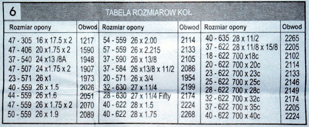

Kpkp1985 Napisano 20 Sierpnia 2016 Napisano 20 Sierpnia 2016 Witam, jakie parametry mam ustawić w liczniku (sigma bc700) bo szukam i szukam i nie ma nigdzie w internecie ustawień dla 29 cali 622x19c Bardzo prosze o pomoc - dziękuje
BezSpiny.pl Napisano 20 Sierpnia 2016 Napisano 20 Sierpnia 2016 W załączniku zdjęcie z instrukcji licznika SIGMA (niestety nie pamiętam modelu). Obwód dla Twojego koła to 2108. Z doświadczenia podpowiem jednak, że z licznikami różnie bywa, więc warto po skalibrowaniu choć raz przejechać się z włączonym licznikiem i GPSem (np. w telefonie) jednocześnie, aby sprawdzić czy wskazania obu się zgadzają.

Charvel Napisano 20 Sierpnia 2016 Napisano 20 Sierpnia 2016 Czytam i nie wierzę. Po pierwsze - wyrzuć te tabelki do śmietnika, zaznacz na oponie w miejscu styku z ziemią znak, na ziemi też go zaznacz. Przetocz koło o jeden obrót by ślad na oponie znów stykal się z ziemią, zaznacz to miejsce na ziemi. Zmierz odległość pomiędzy tymi dwoma punktami na ziemi, zamień na milimetry, wprowadź do licznika. To gdzie jest czujnik i magnes nie ma znaczenia. Licznik liczy obroty koła. Na podstawie funkcji czasu i obwodu koła wylicza przebyta odległość jak i prędkość
Kpkp1985 Napisano 20 Sierpnia 2016 Autor Napisano 20 Sierpnia 2016 A to co podał bezspiny wymiary to sa złe? Tzn. 2108 dla mnie
ors Napisano 20 Sierpnia 2016 Napisano 20 Sierpnia 2016 Wydaje mi się że jeśli chodzi o rozmiar 622x19c w przypadku 29 cali to może chodzić co najwyżej o rozmiar obręczy. A jeśli chodzi o wartość wpisywaną do licznika, to potrzebny jest rozmiar opony. Co do kalibracji z GPS to, z tego co wiem, różnica zawsze jest i GPS pokazuje mniej niż się faktycznie przejechało(nawet do 5%).
ronina Napisano 20 Sierpnia 2016 Napisano 20 Sierpnia 2016 Miarka w dłoń ,rower przy ścianie prosto i zmierz od ziemi do środka szpilki w kole. To promień napompowanej opony w mm a teraz razy 6,28 i masz wynik obwodu koła . Wpisać , jeździć.
