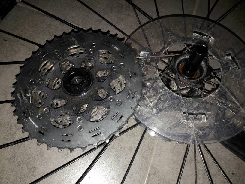

snoopster Napisano 19 Sierpnia 2016 Napisano 19 Sierpnia 2016 Hej Od niedawna mam koła na sztywnych osiach dt1900 i coś mnie zaskoczyło. Wczoraj po wymianie opony i próbie ulożenia jej poprzez odbicia o podłogę wyleciała mi kaseta z bębenkiem. To jest normalne?[emoji28] nie jest jakoś dokręcany czy coś jest nie halo? Co prawda nałożyłem skręcony komplet na piastę i kręci się normalnie ale wolę się upewnić.
ArtGD Napisano 19 Sierpnia 2016 Napisano 19 Sierpnia 2016 u mnie też tak bębenek wylata (piasta dt350)
scirocco Napisano 19 Sierpnia 2016 Napisano 19 Sierpnia 2016 To jest to za co ceni się DT - możliwość rozebrania bez narzędzi. Bębenek trzyma się na adapterze. Dopilnuj aby do pierścieni ratcheta nie dostały się zanieczyszczenia - wbrew pozorom to dość delikatny mechanizm. teraz widzę, że to standardowy zapadki - tak czy inaczej musi być czysto
snoopster Napisano 19 Sierpnia 2016 Autor Napisano 19 Sierpnia 2016 Łooo nieźle. W sumie cieszy mnie to bardzo bo jak pomyślę o normalnych osiach. ... Dzięki za odpowiedź teraz jestem spokojny Wysłane z mojego SM-A510F przy użyciu Tapatalka
