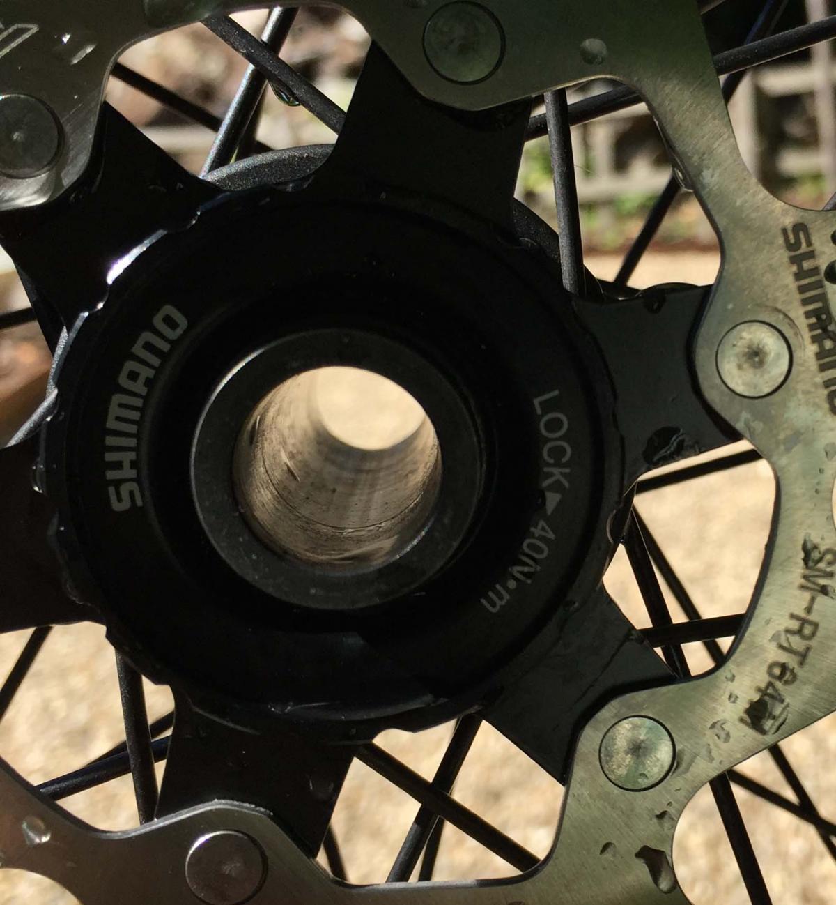

Troglodyta Napisano 17 Sierpnia 2016 Napisano 17 Sierpnia 2016 Witam kupiłem używane koło do mtb na piaście hb-m618 i nie pasuje mój szybko zamykacz, dziura jest znacznie większa niż w moim innym pieście, potrzebuję jakiś inny szybkozamykacz czy jakiś adapter - może ktoś podesłać linka który szybkozamykacz zapnie mi to koło ? zdjęcie piasty w załączniku Pozdrawiam Łukasz
rkopec16 Napisano 17 Sierpnia 2016 Napisano 17 Sierpnia 2016 to jest piasta pod oś 15mm, musisz mieć amortyzator z osią 15mm
Troglodyta Napisano 17 Sierpnia 2016 Autor Napisano 17 Sierpnia 2016 mam foxa FOX 32 Float Evolution CTD Air i tam zapinam normalnym szybkozamykaczem,jest do tego jakiś adapter , czy muszę wymienić piaste ?
rzezniol Napisano 17 Sierpnia 2016 Napisano 17 Sierpnia 2016 Poszukaj w googlach pod hasłem adapter qr15 qr9 Jeden z wyników : http://www.bikecenter.pl/p14137,mavic-adapter-do-osi-piasty-przedniej-z-15mm-na-9mm.html Pozdrawiam
Marcin86Poznan Napisano 17 Sierpnia 2016 Napisano 17 Sierpnia 2016 Albo kup piastę na 9mm zawsze taniej niż amortyzator nowy;)
Troglodyta Napisano 19 Sierpnia 2016 Autor Napisano 19 Sierpnia 2016 Witam ponownie - poczytałem trochę na necie i tak naprawdę zakończyłem poszukiwania na dwóch adapterach, pierwszy to Nukeproof conversion kit 15mm to QR a drugi to Mavic Axle reducer 15-9mm kit. Po mimo że ten pierwszy miał bardzo dobre opinie kupiłem adapter Mavica bo miał w komplecie szybkozamykacz, uszczelki i wydaje się lżejszy. Adapter już zamontowany i pierwsze 60 km zrobione. Działa idealnie - jak ktoś będzie miał podobny problem to polecam. Luke
