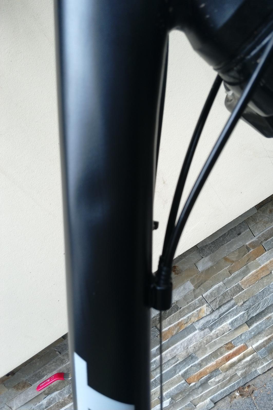

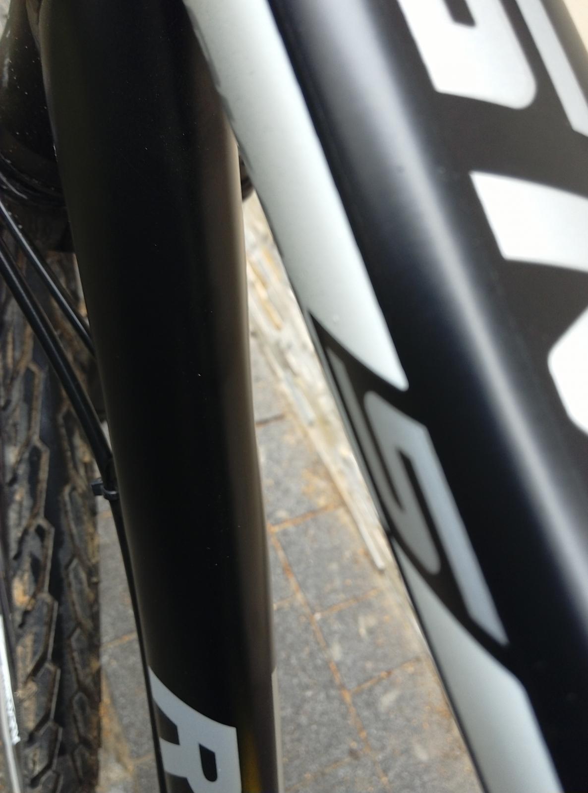

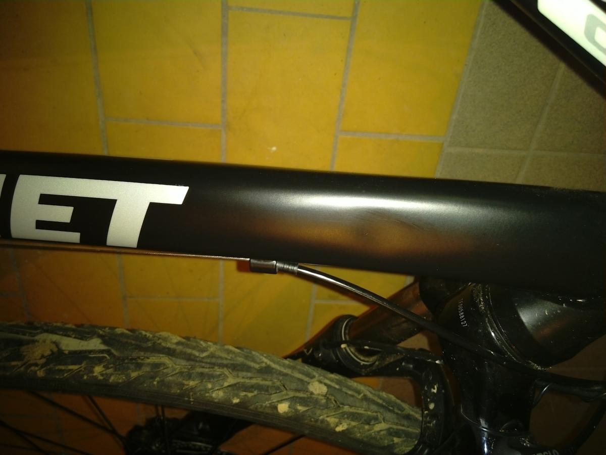

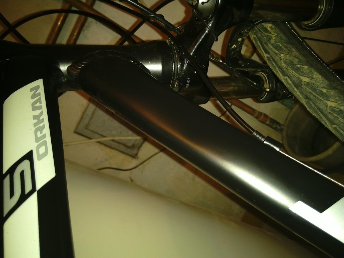

Wczoraj przy czyszczeniu roweru zauważyłem, że dolna rama ok 10 cm od główki ramy ma niewielkie wgniecenie. Wgłębienie (ok 1mm??) jest wyczuwalne przy dotyku. Jestem pewny, że rower nigdzie się nie przewrócił, nie miałem też żadnego upadku. Nie wiem skąd to małe wgniecenie, nie wiem też czy i w jaki sposób może to przeszkadzać w jeździe. Czy taka rama nadaje się do użytku? Jutro lub pojutrze postaram się wrzucić fotkę
Moim zdanie nie wygląda to w żaden sposób niebezpiecznie. Zwykłe płytkie wgniecenie.
A skąd to się wzięło? Albo już tak było jak go kupiłeś albo musiał Ci się gdzieś przewrócić.
Według mnie poza aspektem estetycznym nie ma się czym martwić.
Nie mam pojęcia skąd to się wzięło, prawdopodobnie już taki kupiłem. Dzięki za opinię. Wrzucę jeszcze fotkę lepszej jakości, ale to dopiero przy dziennym świetle.

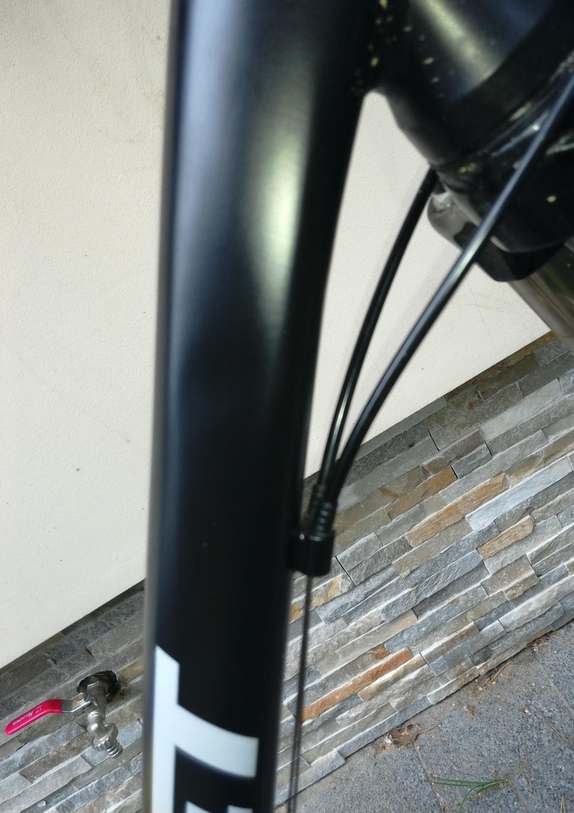

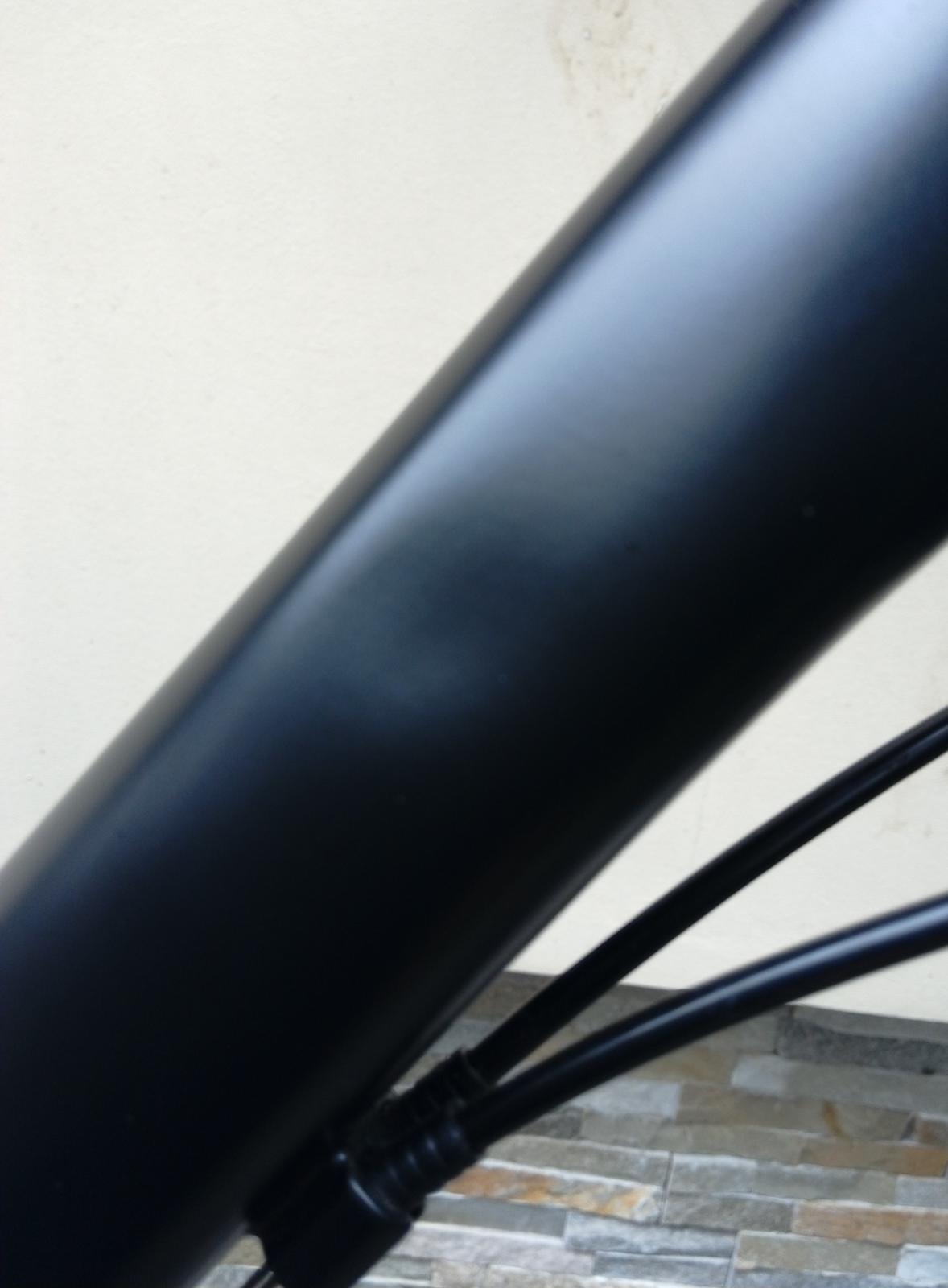

Wrzucam kilka dodatkowych zdjęć. Mam wrażenie, że wgniecenie z góry wygląda odrobinę gorzej niż na pierwszej fotce
Jak na moje oko to jest zwykłe wgniecenie. Nie zauważyłeś przy zakupie lub po prostu w coś delikatnie puknąłeś i klops. Nie wygląda to jakoś groźnie i myślę, że możesz spokojnie jeździć, ale to tylko moje zdanie. Aż tak obeznany nie jestem jak inni koledzy z forum.
Wysłane z mojego Redmi Note 3 przy użyciu Tapatalka
Ja niestety też nie a czytałem, że wgniecenia osłabiają ramy - na ile w moim przypadku, ciężko powiedzieć. Rama nie jest pęknięta, mam nadzieję, że to tylko estetyka.
