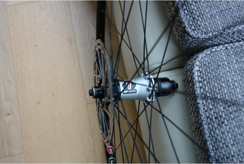

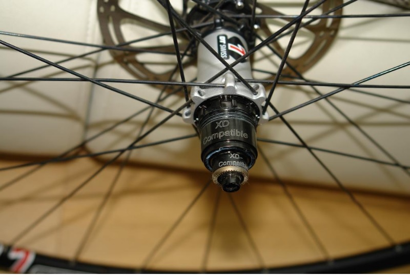

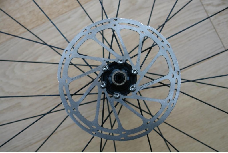

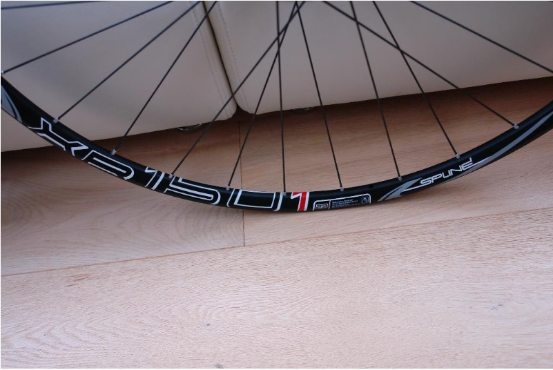

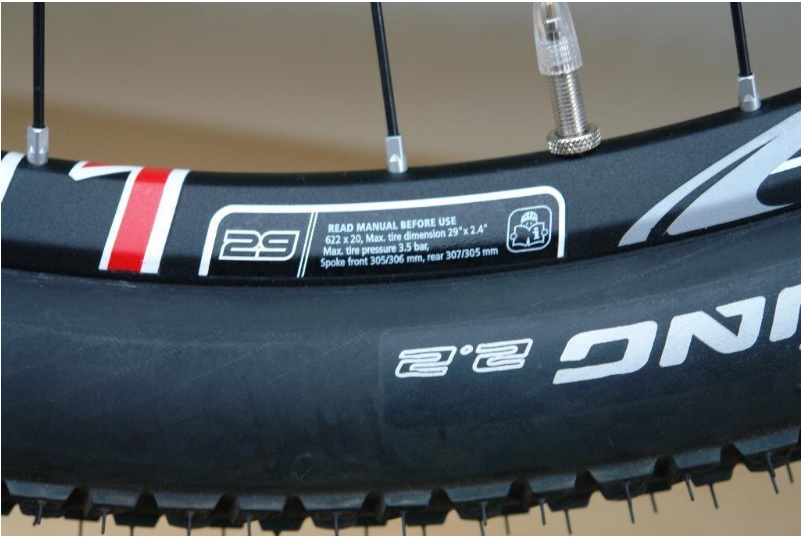

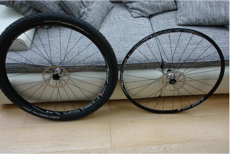

Sorrow Napisano 12 Sierpnia 2016 Napisano 12 Sierpnia 2016 Przepraszam ,że się wtrącam ,ale również szukam pomocy w znalezieniu kół, lato się kończy ,amortyzator lada chwila wróci z serwisu ,a kół jak nie było tak nie ma.Mam okazje ? kupić następujące: XR 1501 Spline One 29 " Wymiar koła : 622 x 20 Waga: 1510g (para) - VR : 710g / HR: 800g Typ opon: Clincher Otwór zaworu: Presta Ø 6,5 mm Materiał Rim : aluminium Kolor Rim : czarny Wolnobieg : DT Swiss Ratchet system SRAM MTB XD dla XX1 Mocowanie tarcz IS ( 6 otworów ) Szprychy: DT Competition Straightpull 28h? Nyple : DT Pro Blokada aluminium Sznurowanie : 3 -cross Rozmiar opon : 1,7 " - 2,4 " SPLINE jednej technologiiKoła i tarcze hamulcowe widoczne na zdjęciach załączonych od sprzedającego. Całość ma wynieść 1500-1600 PLN. Pytanie czy nadadzą się one do jazdy XC i Trial czy są to typowe wyścigówki ?Będę ogromnie wdzięczny za Wasze sugestie i porady ,bo szukam kół już od 2 miesięcy... W razie jakichkolwiek pytań chętnie udzielę odpowiedzi.
phoe Napisano 13 Sierpnia 2016 Napisano 13 Sierpnia 2016 Wyścigowe, pytanie ile ważysz i co przez pojęcie Trial rozumiesz, bo do robienia drop, hop itp non stop to lepiej coś mocniejszego poszukać. To są typowe lekkie koła do XC, ale w górach na nich pojeździsz spokojnie jak nie będzie ich katował.I mając już 1500-1600zł(jeszcze na zestaw do tubeless zostanie), składasz spokojnie nowe koła na DT 350 + DT M442 czy nawet E512/EX471 + do tego szprychy cieniowane i w cale te koła jakieś mega ciężkie nie będą, a wytrzymałościowo sporo więcej zniosą.

Mod Team durnykot Napisano 13 Sierpnia 2016 Mod Team Napisano 13 Sierpnia 2016 Wspomniane wcześniej XR1501 oraz Rovale mają bębenek XD pod sramowski napęd 1x11 ,który nie jest kompatybilny z klasycznymi napędami. Jeśli nie masz napędu pod bębenek XD licz się z kosztami nowego bębenka. Do tej pory jeździłem z 32 szprychami. Jak wyglada sprawa z 28 ? Jak to wplywa na sztywność ? Jeżdżę na kołach 28h ( koł "full DT Swiss) i przy mojej sporej wadze nie ma problemów ze sztywnoscią Może rzuć okiem na kola Ritcheya http://www.formicki-bike.pl/pl/Produkty/?id=30124/Kola_Ritchey_MTB_29%27%27_WCS_Trail_30_Tubeless_
Sorrow Napisano 13 Sierpnia 2016 Napisano 13 Sierpnia 2016 Dzięki za odpowiedź. Napisałem ,że adapter wchodzi w grę.edit.: W internecie mało jest opinii o kołach, znalazłem jedynie ,że są na łożyskach kulkowych.
phoe Napisano 13 Sierpnia 2016 Napisano 13 Sierpnia 2016 Koła Roval(Speca) odpuść bo: - masz bębenek XD - wiąże się to z wymianą bębenka lub kasety - są to koła jednak OEM'owe i do części z tych kół jest problem dostać np łożysko bo jest nietypowe- bębenka możesz tak łatwo nie dostać, bo tylna piasta to raczej nie jest DT 350, tylko piasta zrobiona pod/przez Speca z Ratchet od DT po prostu.(prawie każde koło speca ma opis że "DT 350 internals", ale nigdy że to jest DT 350) - złożysz w ich cenie koła nowe lepsze lub porównywalne na obu piastach DT 350 DT 350 + DT M442 + PSR TB2016 - takie coś wazy 1650g w 27,5(może być czy za dużo?) i masz naprawdę fajne koła do XC/AM czy nawet lekkiego Enduro, Dawid Ci złoży je za jakieś 1300-1400zł, a jak póki co nie odpisuje to może jest na urlopie? Na stronie jest podany telefon możecie też zadzwonić. Poproś od razu o jakieś 4 szprychy na zapas, żeby mieć w razie "W", a reszta kasy na zestaw do tubelessa + ewentualnie jakieś dobre opony i jeździć. Mavic'a koła też omijaj lepiej, mega problem żeby czasami dostać głupią szprychę.
