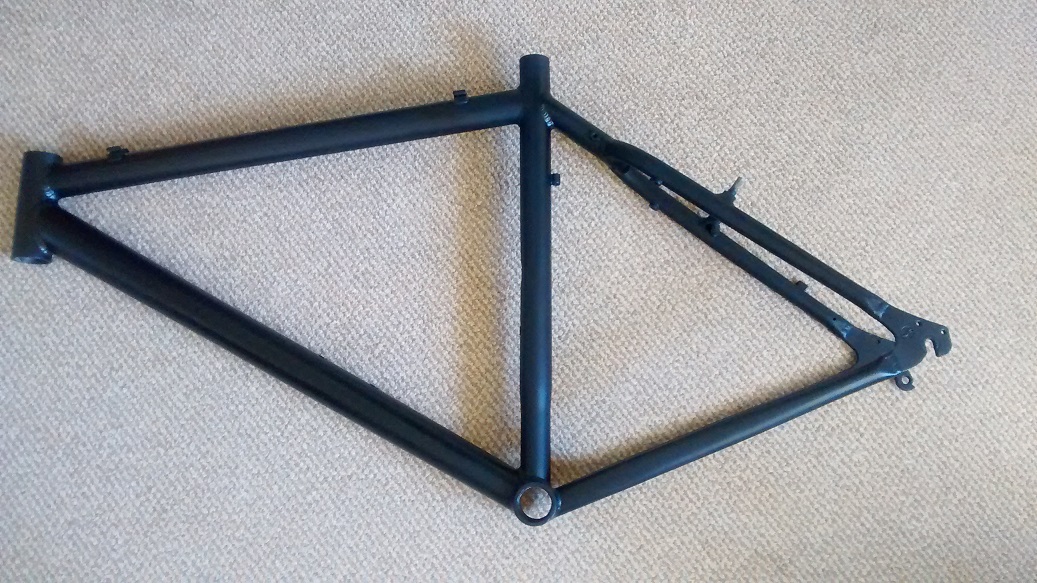

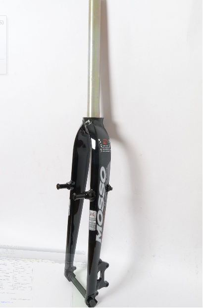

alwaro86 Napisano 8 Sierpnia 2016 Napisano 8 Sierpnia 2016 Witam, Prosze o pomoc w dopasowaniu widelca "Mosso 26" 1 1/8" alu" Srednica wewnetrzna glowki ramy wynosi 33.95mm Zdjecie widel zalaczone wiem tylko ze to rozmiar 1 1/8" i axle to crown 41.3cm... Na co musze zwrocic uwage przy doborze widel? z gory dziekuje za pomoc!
emremigiusz Napisano 9 Sierpnia 2016 Napisano 9 Sierpnia 2016 Nie będzie problemu.Trzeba tylko dobrać stery. Z tego co widzę to zewnętrzne na ahead.
Marcin9 Napisano 9 Sierpnia 2016 Napisano 9 Sierpnia 2016 Co to za rama? Przystosowana do amortyzatora? Jeśli tak to musisz szukać wyższego widelca.
emremigiusz Napisano 9 Sierpnia 2016 Napisano 9 Sierpnia 2016 Widać że rama ma z 15 lat.Nawet hak chyba jest na stałe.
alwaro86 Napisano 9 Sierpnia 2016 Autor Napisano 9 Sierpnia 2016 Tak rama ma 15 lat, lezala w garazu przez ostatnie lat 12. Zainstalowac chce widelec sztywny taki jak na zalaczonym zdjeciu. Czyli jak rama ma 15 lat to juz sie nie nadaje to uzytku? No nie rozumiem komentarza... Jest to amelinowa rama Gian...
Marcin9 Napisano 9 Sierpnia 2016 Napisano 9 Sierpnia 2016 Widać że rama ma z 15 lat. No i?Ja używam 25 letnią ramę i nic się z nią nie dziej... Zainstalowac chce widelec sztywny taki jak na zalaczonym zdjeciu. Jeśli ten widelec będzie za niski to wpłynie to na prowadzenie roweru więc dlatego pytam czy był amortyzator.. Jeśli był to musisz kupić wyższy widelec. Najlepiej będzie jak podasz Model i rocznik tej ramy
emremigiusz Napisano 9 Sierpnia 2016 Napisano 9 Sierpnia 2016 To nic,mam ramę też z tego okresu i o podobnej geometrii i jeździłem na sztywno i z amortyzatorem,różnica była jeździło się po prostu inaczej.
alwaro86 Napisano 9 Sierpnia 2016 Autor Napisano 9 Sierpnia 2016 Rama nigdy nie posiadala amortyzatora, model ramy nieznany, stare czesci zostaly wyrzucone. Chce sobie zlozyc rower, sam z pomoca forumowiczow taki maly tani project do jazdy po miescie Rama nigdy nie posiadala amortyzatora, model ramy nieznany, stare czesci zostaly wyrzucone. Chce sobie zlozyc rower, sam z pomoca forumowiczow taki maly tani project do jazdy po miescie
alwaro86 Napisano 11 Sierpnia 2016 Autor Napisano 11 Sierpnia 2016 Mam pytanie czy wszystkie widelce sztywne maja taka sama korone widelca? chodzi mi o rozmiar widelca 26" czy sa rozne srednice? moze ktos cos wiecej powiedziec o rozmiarach widelcow chodzi mi tylko o korone widelca, a moze tylko czy jest na 1" czy na 1 1/8" dzieki!
