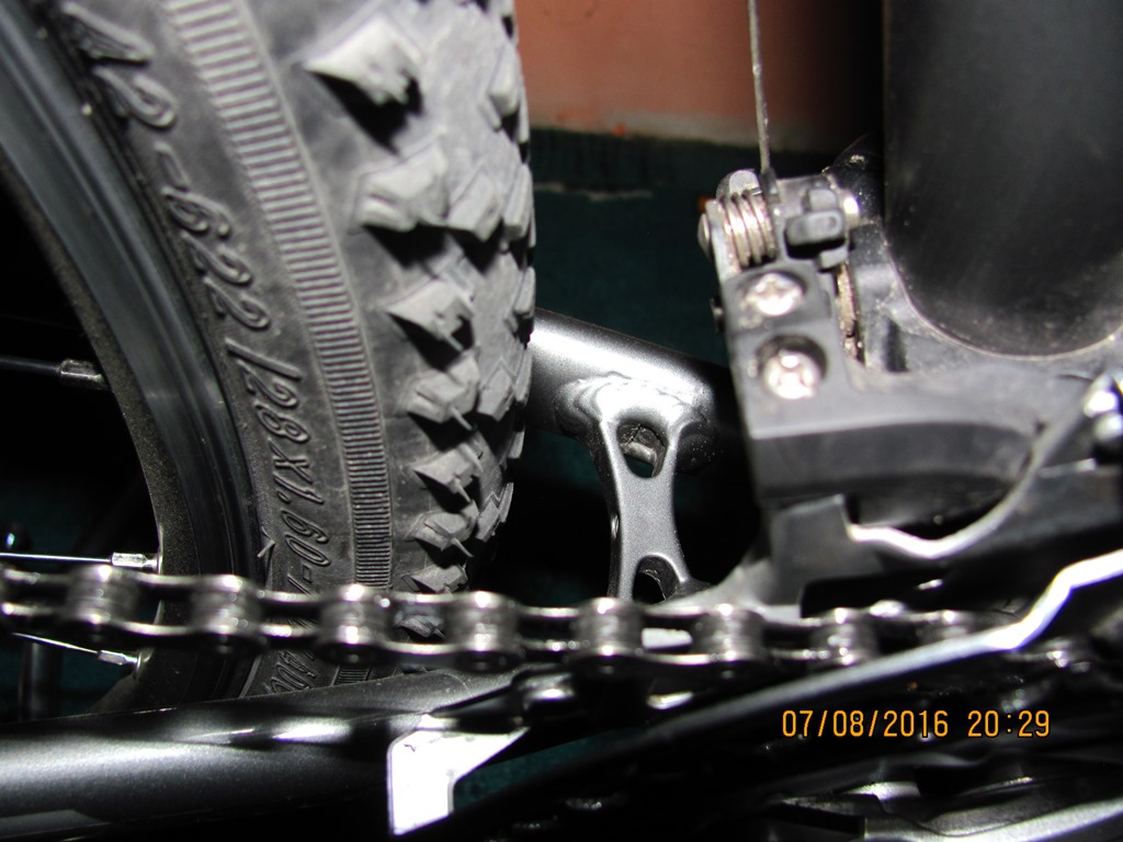

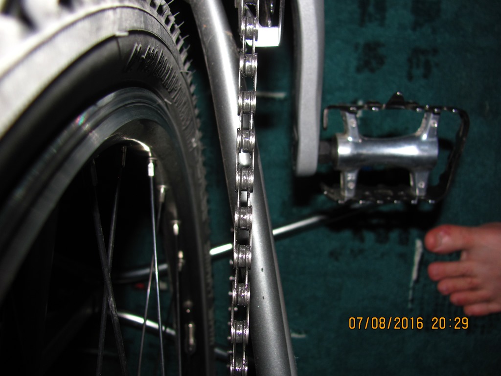

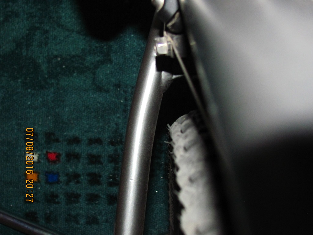

bommmbel Napisano 7 Sierpnia 2016 Napisano 7 Sierpnia 2016 Hej, chciałbym w moim unibike viper 2016 zmienić smart samy z 1.60 na 1.75. Czytając podobne tematy raczej nie ma większych problemów, żeby się zmieściły. Rozchodzi się o tylne koło (błotnik jak już to montowany do sztycy), jako że z przodem nie ma problemu. Wolę się upewnić i załączam foty jak wyglądają obecnie 1.60.
HarveyDent Napisano 7 Sierpnia 2016 Napisano 7 Sierpnia 2016 różnica w szerokości tych opon to ~4mm. Po prostu zmierz czy wejdzie
