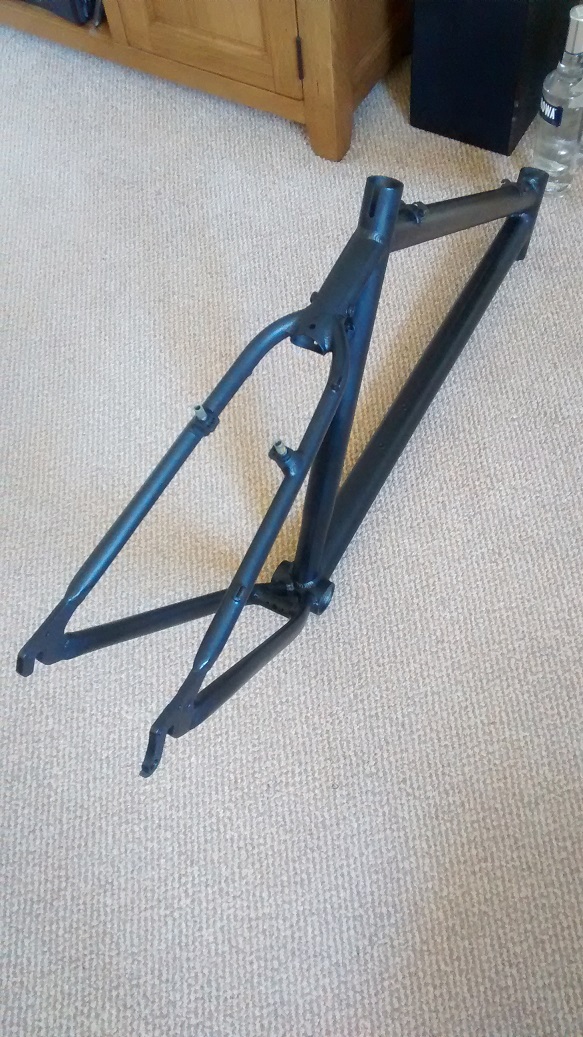

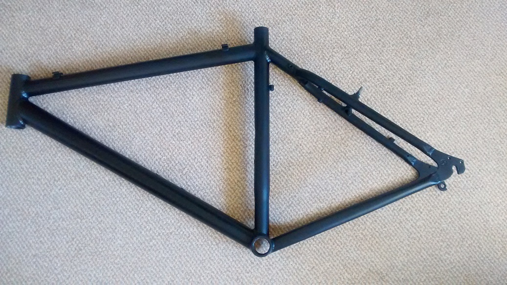

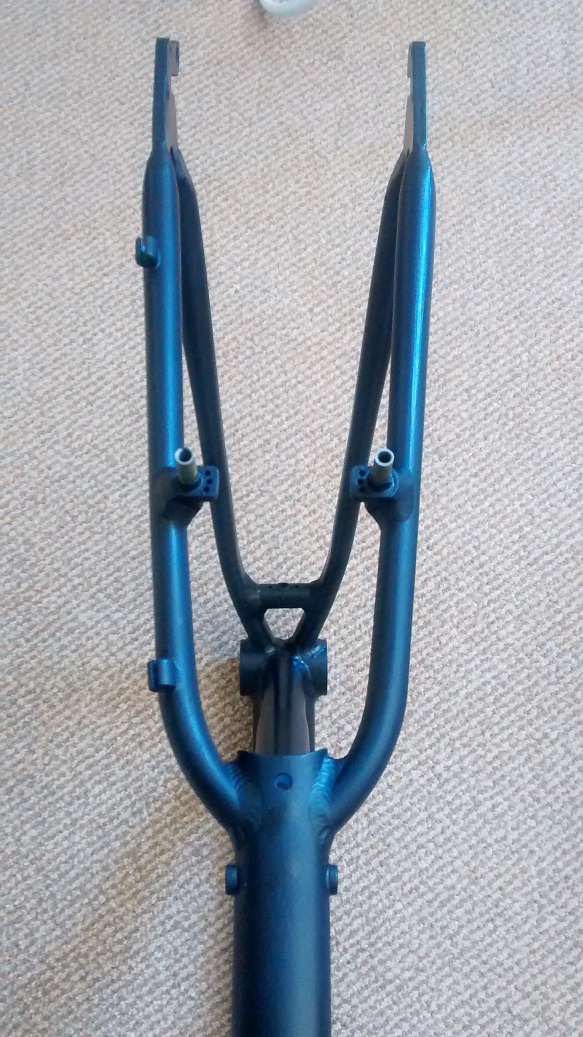

alwaro86 Napisano 7 Sierpnia 2016 Napisano 7 Sierpnia 2016 WItam, Znalazlem stara rame GIANT w garazu wyczyscilem ja odtlusiclem I pomalowalem, bede skladal rower pierwszy raz z zerowym doswiadczeniem, bede sie uczyl na bledach i liczyl na pomoc szanownych bywalcow. Rower bedzie skladany z tanich czesci lecz nowych zakupionych przez internet w UK (altus moze alivio), niesety nie mam mozliwosci przymiarki w sklepie. Zaczne od tego, ze mufa to 68mm BSA korba i suport beda dopasowane lecz jak dopasowac korbe i suport do geometri ramy? aby nic nie ocieralo albo odstawalo?? Moze ma ktos doswiadczenie w tej kwesti? dodam, ze nie posiadam rzadnych starych czesci z tego roweru... dzieki
alagor96 Napisano 7 Sierpnia 2016 Napisano 7 Sierpnia 2016 Zasadniczo nic nie powinno ocierać, byle dopasować długość wkładu do korby.
grande1970 Napisano 7 Sierpnia 2016 Napisano 7 Sierpnia 2016 jedyne co musisz dopasować to suport do korby oraz przednią przerzutkę ale jak to będzie nowa korba to linia łańcucha będzie na 50
