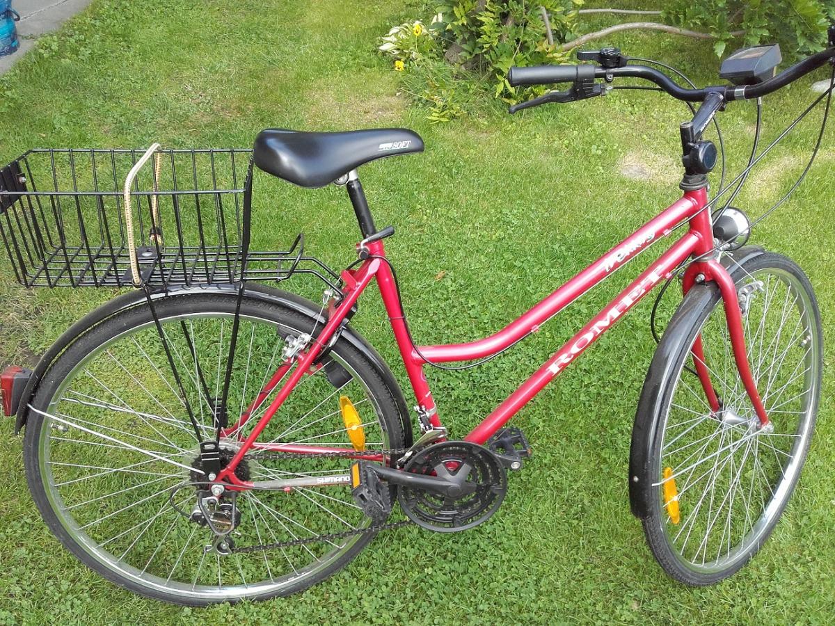

klauz Napisano 21 Sierpnia 2016 Napisano 21 Sierpnia 2016 A pewnie, szału nie ma, ale sprzęt uruchomiony. Umyłem ramę, odnalazłem większość części i zacząłem ubierać.Przerzutki przód i tył Shimano 200GS, klamki 200GS, manetki 200GS (te trochę zmęczone, ale chodzą).Siodło skórzane z epoki.Hamulec tylny jest oryginalny, nawet nie wiem co to, ale chyba krajowy wynalazek, przedni jest połamany więc nie mam co założyć.Wolnobieg 7 rzędów, najtańszy Shimano, do tego łańcuch. Kupiłem też brakującą dętkę. W sumie w sklepie wydałem 90 zł. Nie mam jeszcze błotnika do przodu. Problemem był ten przedni widelec, nie bardzo wiedziałem jaka ma być baza kół więc odginałem mniej więcej na to co teraz jest w nowym Wagancie, czyli około 1100. Nie widać żadnych pęknięć, jest w miarę równo więc na razie tak zostaje.Zostaje jeszcze wyregulować przerzutki, ale wczoraj już nie miałem do tego cierpliwości, zresztą 4 piwa wypite przy składaniu osłabiły nieco precyzję Tak wyglądał przed : Cytuj
borsooq Napisano 21 Sierpnia 2016 Autor Napisano 21 Sierpnia 2016 (edytowane) A wolnobieg dokupowałeś? Czy jest oryginalnie najtańszy Shimano? (MF TZ07?) Hamulec Canti na przód, to najtańszy jest w okolicach, aż 10pln z przesyłką na allegro, więc nie jest to kolosalna inwestycja. Nie wiem, jak z jakością. Szczerze powiedziawszy, to co do hamulców, to ja bym nie oszczędzał i przynajmniej te Saccon/Alhonga nabył. Kupowałem kiedyś też coraz bardziej popularnej marki Force (brzmi, co najmniej jak badziew, ale jest OK). Były dobrej jakości. Z błotnikiem może by gorzej, żeby do kompletu dobrać. Może coś takiego? http://allegro.pl/blotnik-przod-metal-srebrny-28-b22-i5089318410.html Edytowane 21 Sierpnia 2016 przez borsooq Cytuj
klauz Napisano 21 Sierpnia 2016 Napisano 21 Sierpnia 2016 Wolnobieg kupiłem, TZ21. Hamulca jak nie znajdę w gratach, to zamówię komplet. Błotnik to jeszcze zapytam w sklepie, może mają jakieś antyki. Cytuj
Garlock Napisano 22 Sierpnia 2016 Napisano 22 Sierpnia 2016 Problemem był ten przedni widelec, nie bardzo wiedziałem jaka ma być baza kół więc odginałem mniej więcej na to co teraz jest w nowym Wagancie, czyli około 1100 Przepraszam, ale co odginałeś i dlaczego? Tzn. na czym polegał ten problem? Cytuj
klauz Napisano 22 Sierpnia 2016 Napisano 22 Sierpnia 2016 Kiedyś rower dobił do przeszkody na tyle, że widelec wygiął się do tyłu a felga się złamała. Cytuj
Garlock Napisano 22 Sierpnia 2016 Napisano 22 Sierpnia 2016 Kiedyś rower dobił do przeszkody na tyle, że widelec wygiął się do tyłu a felga się złamała. Prosisz się o kłopoty. Ja bym poszukał na złomowiskach czy pchlich targach innego widelca, zwłaszcza, że rometowskie nigdy nie grzeszyły nadmierną wytrzymałością i jazda na pogiętym i prostowanym może się skończyć wizytą na chirurgii szczękowej. Cytuj
klauz Napisano 22 Sierpnia 2016 Napisano 22 Sierpnia 2016 Dzięki za opinię. Akurat niedawno czytałem książkę niejakiego Roberta Penn'a, na wyprawie w Indiach miał wypadek i pogięty rower. Miejscowy kowal wyklepał rury i gość pojechał dalej, 12 tysięcy kilometrów dalej Przeżyłem Waganta w latach '80, tam widelec pękał notorycznie na spawach, ciężko to zresztą było nazwać spawami, chyba że uczniowie na praktykach to tak posmarkali a nie pospawali. Awaria była do przewidzenia kilka dni wcześniej, bo widelec zaczynał się robić miękki niemal jak amortyzowany. Ten jest zdecydowanie lepiej wykonany, więc nie powinno być problemu. Cytuj
