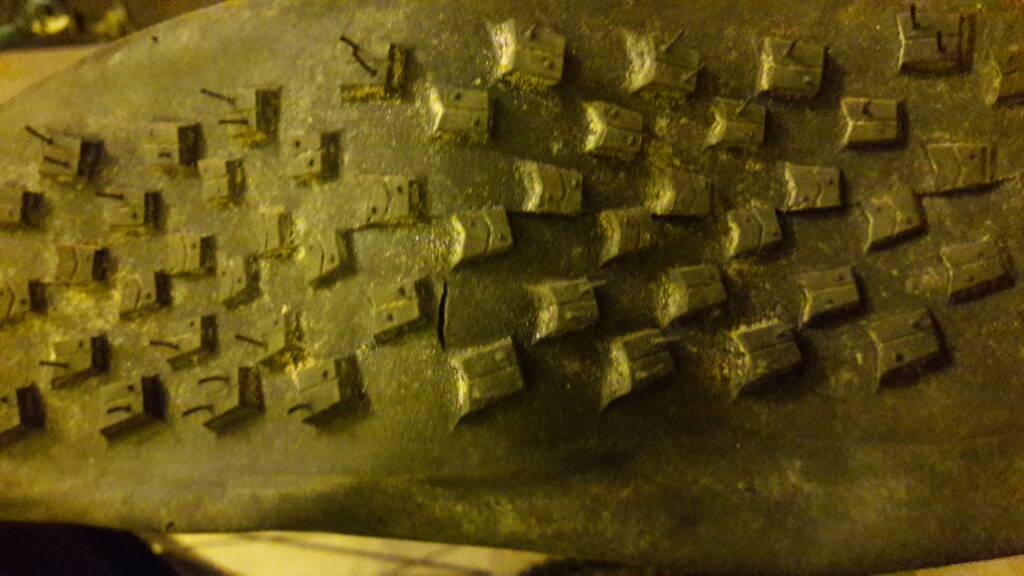

snoopster Napisano 1 Sierpnia 2016 Napisano 1 Sierpnia 2016 Złapałem dziś gumę i okazało się że przecięłem oponę od strony bieżnika, od strony wewnętrznej jest tylko milimetrowa dziurka. Mogę dalej na niej jeździć na dętce i później zalać ja mlekiem - bo taki był plan [emoji53]
MokryxD Napisano 1 Sierpnia 2016 Napisano 1 Sierpnia 2016 Na dętce jak najbardziej, podklej łatką od środka i tyle. Na mleko raczej bym nie ryzykował.
snoopster Napisano 2 Sierpnia 2016 Autor Napisano 2 Sierpnia 2016 Też tak mi się wydawało ale wolałem się upewnić. Dzięki. Wysłane z mojego SM-A510F przy użyciu Tapatalka
wojtas7 Napisano 2 Sierpnia 2016 Napisano 2 Sierpnia 2016 a czemu nie na mleku. będzie git. ale najbezpieczniej będzie podkleić grubymi łatkami Parktoola do opon.
