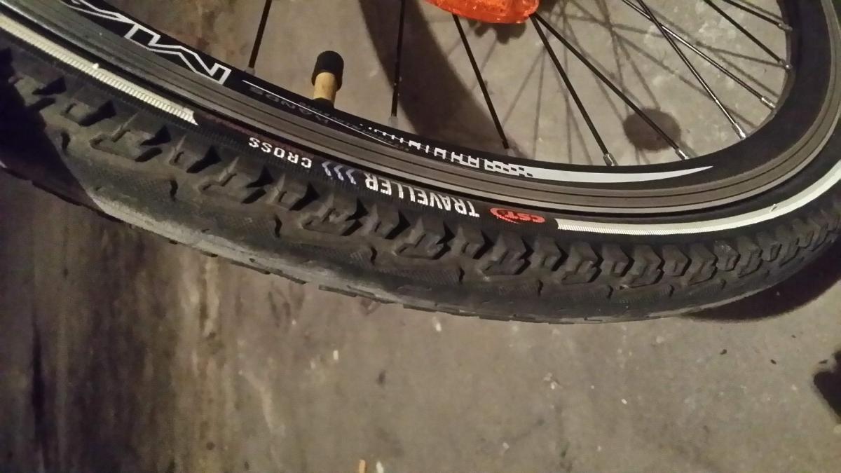

acon Napisano 31 Lipca 2016 Napisano 31 Lipca 2016 Witam. Rower kupiłem Cross bo wydawało mi się, że będę jeździł po asfalcie i ścieżkach rowerowych, jak się teraz okazuje dojeżdżam gdzieś asfaltem i śmigam po leśnych drogach np: wypad na grzyby... Opona jaka mam obecnie jest to Traveller Cross All Season Coumpound 40-622 (700x38c) , w lesie nie ma na tym jazdy, co chwila staje bokiem... tragedia Na co to zmienić, aby swobodnie jechać po asfalcie/ścieżce rowerowej, a przy tym "JECHAĆ" w lesie, jechać/poruszać się, nie mam na myśli żadnych sportów ekstremalnych tylko swobodna jazdę ? nie mówmy tu może tyle o firmie itd. a o rodzaju i rozmiarze Moj rower to cross rama 21" kolo 28" hamulce v-ki

acon Napisano 31 Lipca 2016 Autor Napisano 31 Lipca 2016 obecnie mam cos takiego ze po srodku jest gladko na po brzegach kostka do tego maja kierunek. ok zeby za bardzo nie kombinowac to ograniczyc sie tylko do zmiany szerokosci? zostajac przy typie opony czyli gladki srodek a kostka na bokach? tak z pamieci przychodzi ci cos konkretnego teraz do glowy ?
seraph Napisano 31 Lipca 2016 Napisano 31 Lipca 2016 Jeśli masz opony CST to to jest zupełny slick i da się tym wjechać w teren tylko jak jest sucho i twardo co najwyżej. Te klocki na boku to żadne klocki. Chodzi mi o coś takiego: Kenda Khan. Są też droższe wersje z wkładką antyprzebiciową.

tob Napisano 31 Lipca 2016 Napisano 31 Lipca 2016 Jeśli z taką oponą masz problem w lesie, to albo kup oponę z bardziej konkretnym bieżnikiem (kompromisowa Smart Sam, albo typowa MTB wspomniana Race king), albo poćwicz technikę jazdy. Zależy gdzie jeździsz, las lasowi nierówny. Jeśli masz opony CST to to jest zupełny slick i da się tym wjechać w teren tylko jak jest sucho i twardo co najwyżej. Te klocki na boku to żadne klocki. Chodzi mi o coś takiego: Kenda Khan. Są też droższe wersje z wkładką antyprzebiciową. Opony autora: Kenda Khan Jeśli ta pierwsza to zupełny slick, Kenda jest nim również...
seraph Napisano 31 Lipca 2016 Napisano 31 Lipca 2016 Chyba, że ma coś takiego: Do tego liczy się też profil opony, bo jak boczne klocki są skierowane na bok to na zakrętach są bezużyteczne.
Pablo59 Napisano 31 Lipca 2016 Napisano 31 Lipca 2016 A swoją drogą dwie identycznie opisane opony CST Traveller cross all season compound - jeśli tak się różnią (przy założeniu że rozmiar jest identyczny) to jest to czysta paranoja ... Chyba że inne oznaczenia dodatkowe występują jeszcze

acon Napisano 31 Lipca 2016 Autor Napisano 31 Lipca 2016 ta moja opona wyglada dokladnie tak . a to ze jest slick to nie jest efekt stylu jazdy, przejechane ma zaledwie okolo 100km. o jaki teren mi chodzi, ta opona sobie nieradzi na sciezce lesnej na ktorej jest suchy piasek o glebokosci 10cm. Mi nie chodzi o niewiadomo jaka jazde w terenie, chce poprostu jechac opona Schwalbe Land Cruiser nie wystepuje w rozmiarze 700x45c jak mi radzono w odpowiedziach w tym temacie
