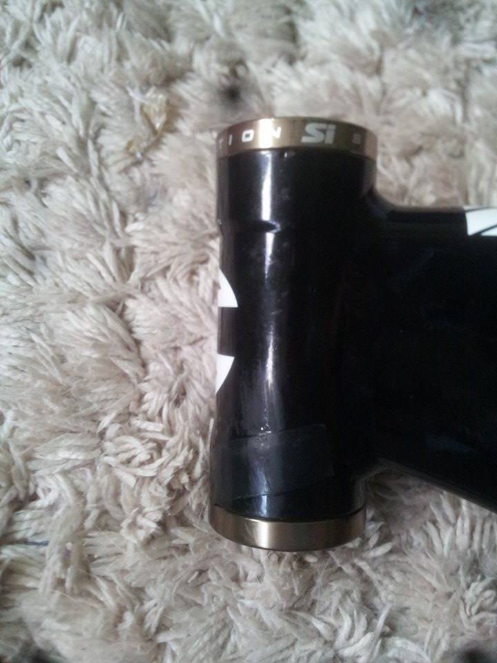

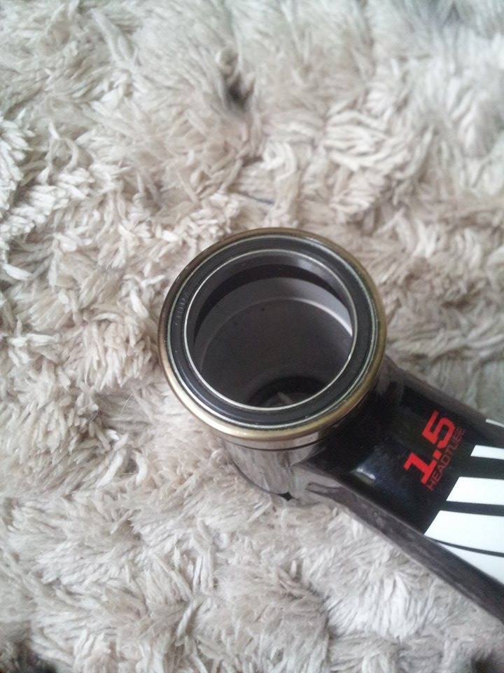

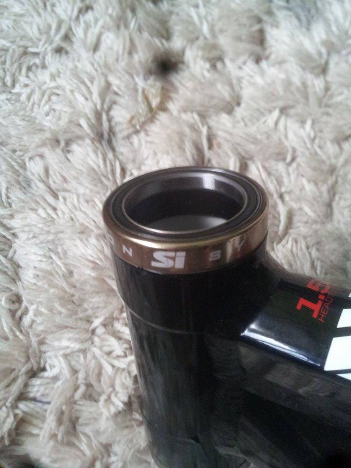

Witam,
Jestem na etapie komplementowania mojego roweru. Obecnie posiadam rame Cannondale ze sterami Cannondale SI HeadShok wydaje mi się że to są to stery zintegrowane (dodaje zdjęcia) na amortyzator 1,5 cala niestety posiadam tylko do nich łożyska i jakąś uszczelkę bądź osłonę.
Z tego co wstępnie wymierzyłem szerokość główki to 55mm a srednica łożyska w srodku 41-42mm
Teraz zastanawiam się jaki wybrać amortyzator
- Rock Shox xc30 na rure 1-1/8"
- Rock Shox recon tk solo air 1-5"
Który wybrać przy wyborze xc30 musze kupić stery redukcyjne przy wyborze recona też chyba musze ponieważ obecnie nie posiadam żadnych innych części jak bieżnie itp
jakie jaki wybór będzie lepszy ? i przyszłościowy ?
Do tego jakie stery kupić ? nie chcę wydawać majątku na ten element roweru.
Recon lepszy
Jeśli NIE będziesz w przyszłości zmieniał ramy to kup recona
