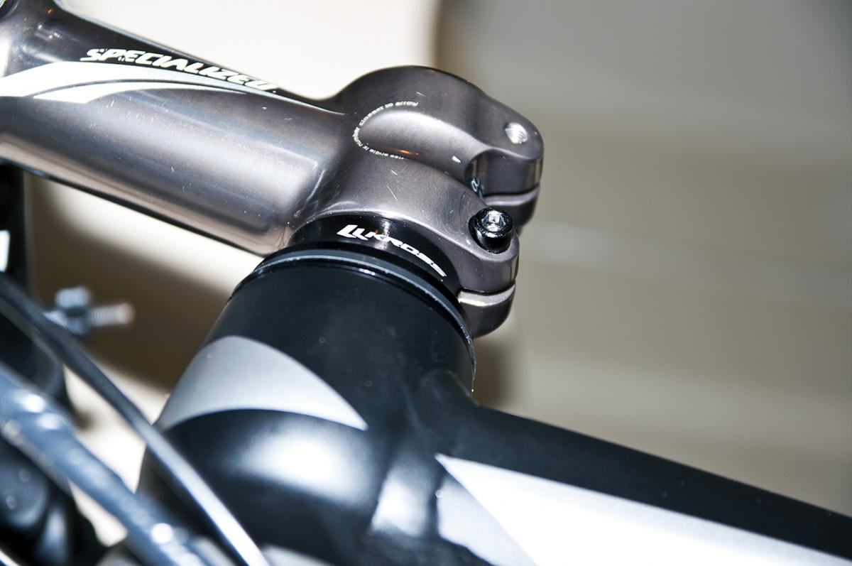

Do rzeczy,orginalny Krossowski mostek był zbyt krótki,znajomemu walał się w szufladzie mostek Specialized,więc postanowiłem popróbować.
Jest to mostek 28,6 z tuleją regulującą kąt,z tego co udało mi się wyczytać,kierunek ale osobiście nie jestem do końca przekonany,ponieważ jedna i druga możliwość ma swoje minusy.

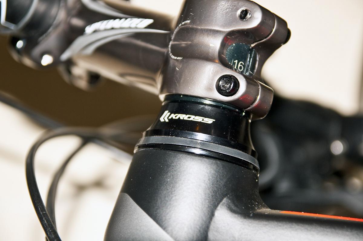

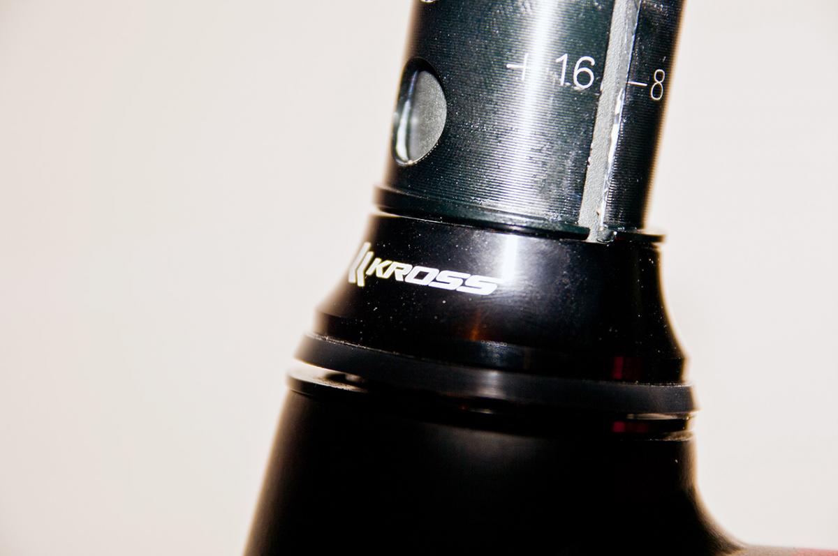

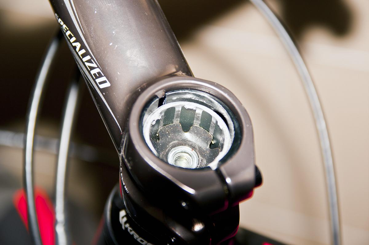

Opcja pierwsza,z kołnierzem tulejki na dole (foto 1-4) wszystko ładnie i pięknie,kołnierz opiera się o pierścień ładnie wszystko ułożone,ale kapsel dokręca się do tulejki,nie do mostka,który dokręcony jest tylko śrubami bocznymi.
Opcja dwa,kołnierz na górze (foto 5),czyli teoretycznie tak jak ma być,kapsel dokręca mostek w całości potem śruby boczne,ale..
Jak widać na jednym z foto,tuleja jest może 1,5 mm krótsza od wysokości mostka,przy tym układzie,mostek nie opiera się idealnie (takie mam wrażenie) to pierścienia sterów,ponieważ średnica otworu to nie 28,6,a ok. 32mm.
Rozwiązaniem w opcji 1 byłby większy kapsel (nie widziałem czegoś takiego).
