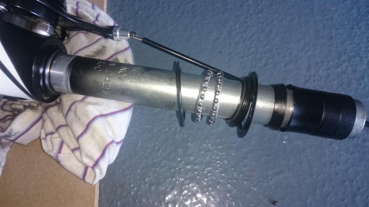

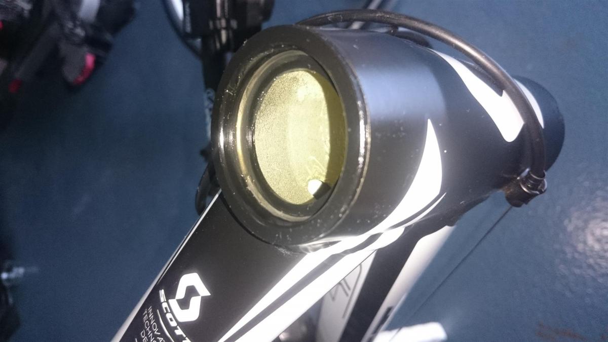

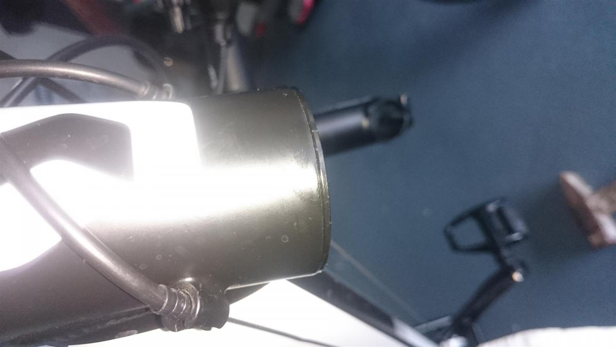

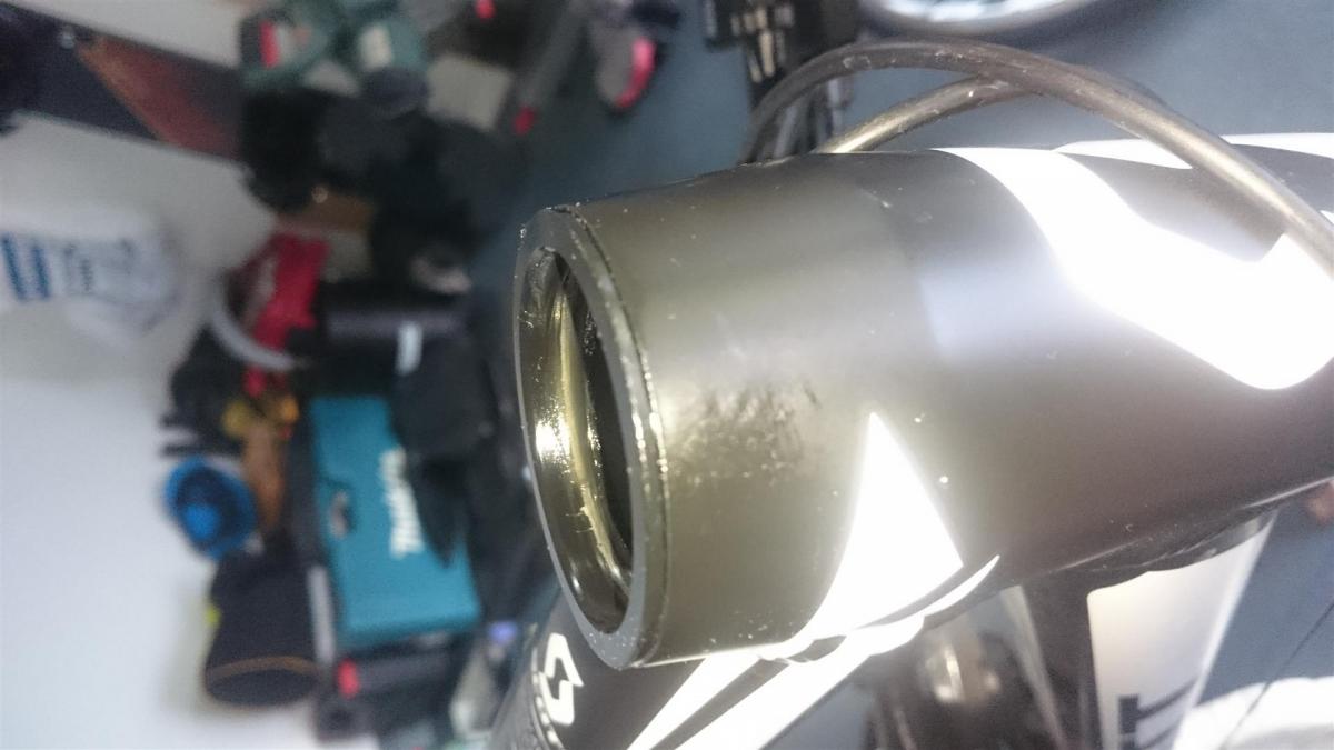

Prosba o pomoc w identyfikacji typu sterów : integrowane czy pół ?
W specyfikacji Scott'a było ze są to zintegrowane ale coś mi sie nie wydaje... Stery Ritchey....
Wklejam pare fotek
I jeszcze pytanko, co by stery prezentowały się zgrabniej słyszałem że mozna kupić podkładke stożkową fi 50mm które elementy wtedy wywalam rozumie ze pierwszy dystans ale on dociska nacięty pierścien ....
Dzięki za pomoc :)
