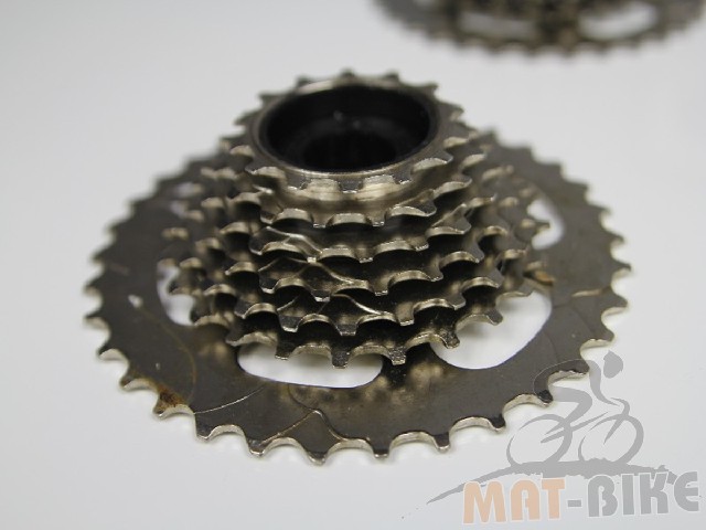

KaRolthas Napisano 20 Lipca 2016 Napisano 20 Lipca 2016 Witam, Jestem w trakcie zmiany napędu w rowerze. Postanowiłem przy okazji zwiększyć przełożenie napędu. Mój obecny to: PRZÓD 42-34-24, TYŁ x7 14-28. Obecnie na najwyższym biegu uzyskuję przełożenie 3x (42/14) co mnie w ogóle nie zadowala. Zdecydowałem więc, że zmienię korbę na 48-38-28, co przy zachowaniu takiego samego wolnobiegu da przełożenie 3,43x, lub 3,69x gdybym znalazł wolnobieg z 13 zębami. Z drugiej jednak strony, zwiększenie liczby ząbków na najmniejszym kole zębatym korby, spowoduje, że bieg 1:1 z przełożenia 0,86x zmieni się na 1,0x, które do tej pory miałem na biegu 2:1. Czasami bardzo niskie przełożenie się przydaje, szczególnie gdy wjadę w błoto, albo na strome podjazdy. No więc zobaczyłem na allegro, że istnieją również wolnobiegi 14-34, które na biegu 1:1 dałyby przełożenie 0,82x. Problem w tym, że ostatnia zębatka (34z) jest dużo większa od przedostatniej (24z) - PATRZ OBRAZEK. No i tutaj jest sedno sprawy. Czy moja najzwyczajniejsza przerzutka Shimano Altus, da sobie radę by wbić łańcuch na tę zębatkę? Niestety mam ograniczony budżet toteż nie mogę sobie pozwolić na wymianę wolnobiegu na kasetę, lub przerzutki i manetki.
KaRolthas Napisano 20 Lipca 2016 Autor Napisano 20 Lipca 2016 A jak mam to sprawdzić? Jest to gdzieś napisane? Ten rower ma 8 lat.
Ychu Napisano 20 Lipca 2016 Napisano 20 Lipca 2016 Z tyłu na przerzutce powinno gdzieś być oznaczenie . Wysłane z mojego SM-G361F przy użyciu Tapatalka
KaRolthas Napisano 20 Lipca 2016 Autor Napisano 20 Lipca 2016 Znalazłem takie oznaczenie: "RD-CT95 Shimano Singapore VIA F.D." Więc to chyba nie jest m310.
WaGiant Napisano 20 Lipca 2016 Napisano 20 Lipca 2016 http://www.pasaz.v10.pl/przerzutka-tylna-shimano-altus-rd-ct95-sgs,p10957109.html W/g opisu powinna obsłużyć . A tu instrukcja shimano - patrz na ,,Dane Techniczne " http://www.shimano.com/media/techdocs/content/cycle/SI/Alivio-Acera/RearDriveSystem/SI_6M00A/SI-6M00A-POL_v1_m56577569830672900.pdf Czyli nada się .
KaRolthas Napisano 20 Lipca 2016 Autor Napisano 20 Lipca 2016 OK, w takim razie kupię ten 13-34. Zobaczymy co z tego wyjdzie.

KaRolthas Napisano 15 Sierpnia 2016 Autor Napisano 15 Sierpnia 2016 Minęło trochę czasu, ale może komuś ta informacja się przyda. Generalnie jest dużo lepiej niż się spodziewałem. Po regulacji wszystkie biegi wchodzą i schodzą elegancko, mimo tego iż na biegu 2 (prawie największa koronka) kółko przerzutki "nachodzi" na zębatkę największą (34T). Jednak po zmianie na manetce z 2 na 1 bieg wskakuje natychmiast, bez nawet najmniejszego chrobotania - oczywiście gdy nie naciskam zbyt mocno na pedały. Trochę gorzej jest z zębatką 13T. Na niej czuć leciutkie chrobotanie, którego przyczyny nie mogę znaleźć. OBRAZKI: http://imgur.com/a/4jtsc
Ychu Napisano 15 Sierpnia 2016 Napisano 15 Sierpnia 2016 Za czysto tam nie masz , także to może też chrobotać. Jak wygląda ułożenie przerzutki na najmniejszej koronce? Może masz za daleko odsunięte kółko ( śruba b ).
KaRolthas Napisano 15 Sierpnia 2016 Autor Napisano 15 Sierpnia 2016 Kombinowałem z tą śrubą w obie strony i to nie to. Zdjęcia robione dzień po tym jak złapał mnie deszcz na drodze gruntowej. Dlatego tak brudno, pewnie będę musiał to jutro przeczyścić, ale nie chce mi się jechać po benzynę.
