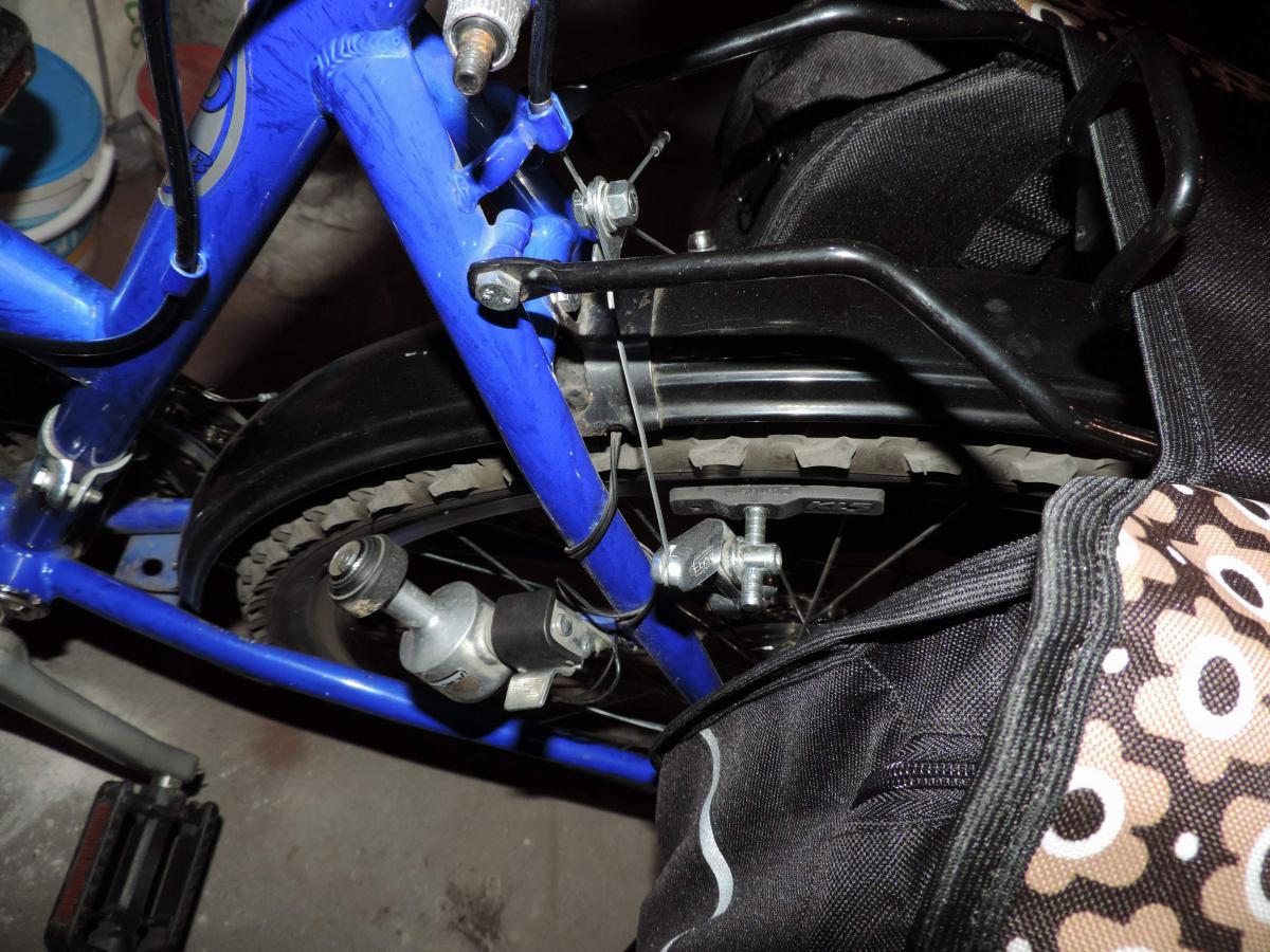

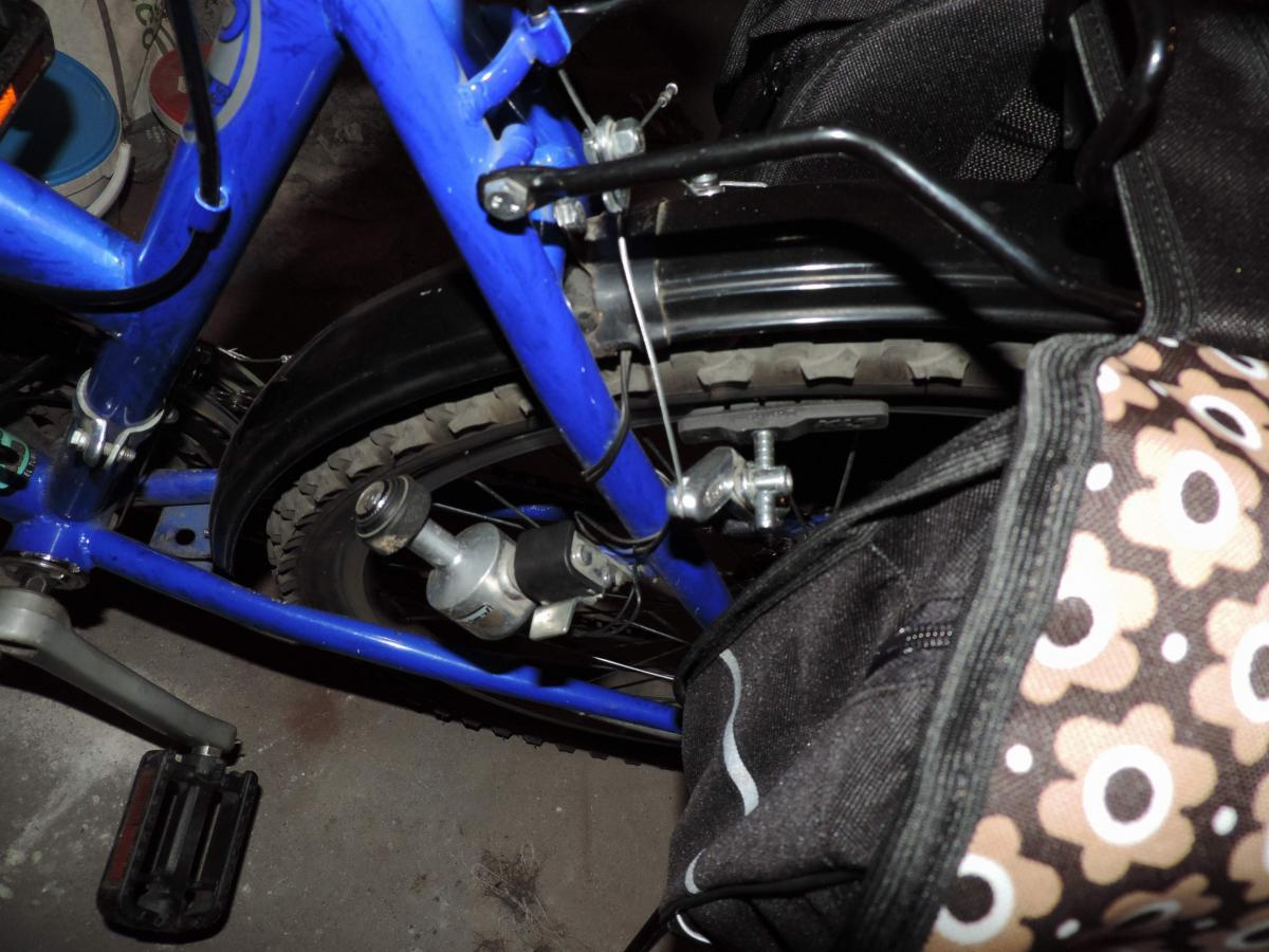

Scoobany Napisano 25 Lipca 2016 Napisano 25 Lipca 2016 A założyłeś klocki z wszystkimi pierścieniami? Może wszystkie redukcje masz po jednej stronie a sam klocek po drugiej - wtedy może dojść do sytuacji, że pomimo właściwej regulacji ramię hamulca już się bardziej nie dognie do obręczy. Tu masz poradnik jak wyregulować hamulce: http://bikeground.pl/porady/artykul/montaz-i-regulacja-hamulcow-v-brake/ Jeżeli to nie pomoże to podeślij fotę tego jak to masz poskładane oraz stan przez zaciśnięciem manetki i po - będzie łatwiej się zorientować co jest nie tak. Teraz możemy jedynie sie domyślać i wróżyć
acon Napisano 25 Lipca 2016 Autor Napisano 25 Lipca 2016 dokladnie teraz to sa tylko wrozby. niedawno kupujac klocki wzbogacilem sie o nowa wiedze, ze nie sa to v-ki tylko centilever. Je sie jakos inaczej reguluje ? fotki podrzuce w niedlugim czasie, jak dam rade to za kilka minut Udało mi sie stosunkowo szybko fotki zrobic dodam ze klocek schodzi na obręczy w odległości od opony okolo 2mm , obie sprzeżyny są tak ustawione by równo się schodziły ramiona/klocki do obreczy
raffik Napisano 25 Lipca 2016 Napisano 25 Lipca 2016 Dałeś dwie takie same fotki, ale nie widać na nich stanu obręczy i klamek hamulcowych jakie ma ten rower. Nadal polecam wymianę pancerzy na nowe, bo w cantileverach jest to jeszcze bardziej istotne niż w VB. Moja opinia na temat hamulców canti niestety łamie regulamin forum.
