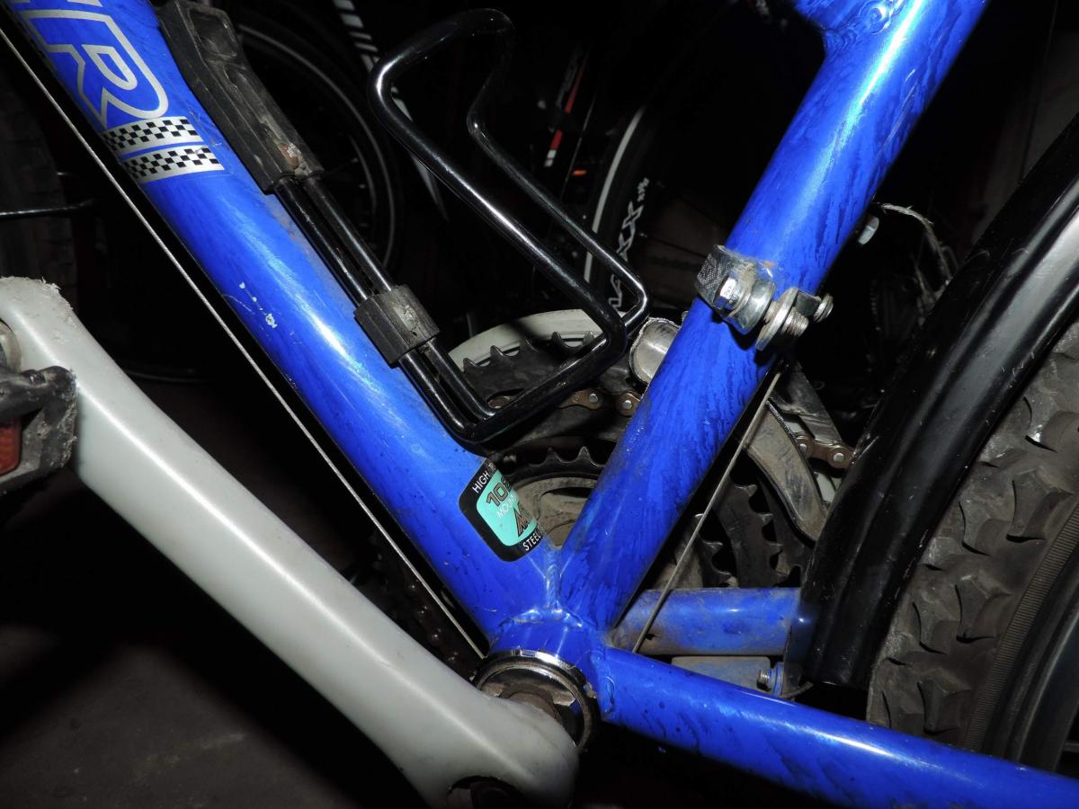

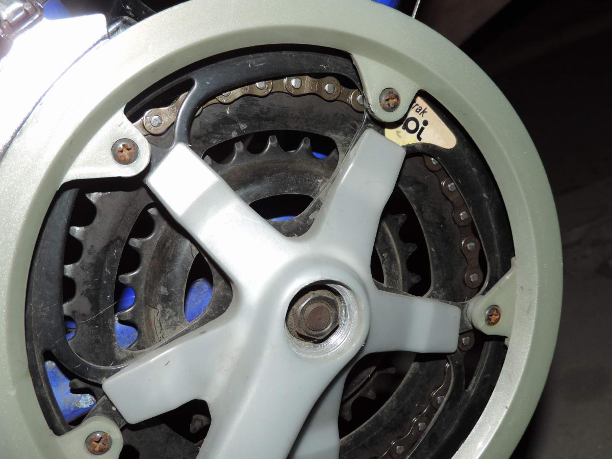

Marcin9 Napisano 18 Lipca 2016 Napisano 18 Lipca 2016 Czyli wolnobieg i łańcuch do wymiany. Zrób zdjęcia korby- może też jest do wymiany.
acon Napisano 18 Lipca 2016 Autor Napisano 18 Lipca 2016 dokladnie od ktorej strony porobic ujecia na zdjeciu zeby takie zdjecie cos ci powiedzialo ?
acon Napisano 19 Lipca 2016 Autor Napisano 19 Lipca 2016 Już zrobione. Wczoraj zrobiłem serwis piasty , nie obeszło się bez wymiany osi i kulek, dziś wymieniłem wolnobieg i łańcuch (łancuch był wyciągnięty, patrząc na przykładzie ilości ogniw, różnica wynosiła około 60% ogniwa). Wszystko już działa jak powinno. Temat można zamknąć.
Marcin9 Napisano 19 Lipca 2016 Napisano 19 Lipca 2016 dokladnie od ktorej strony porobic ujecia na zdjeciu zeby takie zdjecie cos ci powiedzialo ? Zrób zdjęcie podobne do tego
acon Napisano 19 Lipca 2016 Autor Napisano 19 Lipca 2016 Rower zrobił dziś około 12 km. zachowuje się bardzo ładnie, tyle wiem z relacji kobity. Ale jeszcze jestem ciekaw co z ta korba?
