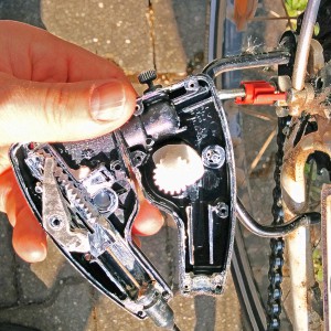

nisuaf Napisano 13 Lipca 2016 Autor Udostępnij Napisano 13 Lipca 2016 Witam wszystkich. Pękł mi drut w Sach Super 7. Wymieniać na linkę i próbować regulować? Jeśli tak to jak poprawnie to zrobić - ustawienie samej linki jak i poszczególnych elementów w clickboxie? Czy dać sobie spokój i kupić nowy http://allegro.pl/manetka-1-sram-s7-spectro-7-biegow-clickbox-nowa-i6318314053.html ?? Będzie pasować? Nie mam pomysłu. Dzięki. Teraz mam takie coś przy rowerze http://www.exportimport.nazwa.pl/stasiu-bike/195DED30-76B1-4811-B22A-4EC4D20F9B19.JPEG Zamówiłem z allegro linkę niby miała pasować ale nie mieści się w oplot starej linki a dokładnie drutu. Czy ten zestaw z allegro będzie kompatybilny? Tak czy siak warto mieć drugi komplet sterujący na wymianę. Daj jakieś foto bo tak ciężko powiedzieć jak to zrobić. Co prawda zasady są te same,ale jak ktoś nigdy tego nie robił... Znajdź na YT jakiś film,powinien być. Jest na kanale xfahrrad ,po niemiecku,ale można się domyślić wszystkiego, trwa 22 minuty . Jest na kanale xfahrrad, po niemiecku.Trwa 22 minuty. On ma luks clickboxa - nie musi go całego rozbierać do wymiany linki. Mój jest taki jak w dodanym pliku - trzeba było go całego rozkręcić a podejrzewam że ustawienie go z powrotem dobrze graniczy z cudem w związku z czym że wewnętrzne elementy gdy jest rozkręcony ruszają się swobodnie i na pewno nie są w swojej domyślnej pozycji. Więc po pierwsze czy wymiana pancerza na grubszy tak, żeby linka weszła ma sens? Jak ustawić wewnętrzne elementy mojego clickboxa - ząbkowany popychacz, dwie zębatki i dwa metalowe pręty sterujące układem wewnątrz? Podejrzewam ze prawdopodobienstwo dobrego zlozenia jest znikowm - chyba że ktośma instrukcję? A może pasuje ten zestaw z aukcji? Bo wtedy oczywiście nie bawiłbym siew naprawy tylko chcę się dopytać żeby nie było że tam jest inny skok lub inne parametry nie pasują? Odnośnik do komentarza Udostępnij na innych stronach More sharing options...
emremigiusz Napisano 14 Lipca 2016 Udostępnij Napisano 14 Lipca 2016 Twój zestaw jest bardzo stary.Każdy zestaw Sachs/Sram 7 pasuje do każdej piasty Sachs/Sram 7 . Nie można tylko mieszać clickboxów i manetek. Odnośnik do komentarza Udostępnij na innych stronach More sharing options...
