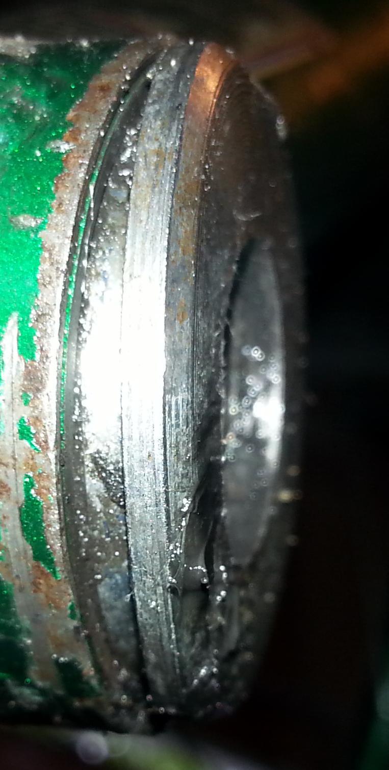

swimfan Napisano 12 Lipca 2016 Napisano 12 Lipca 2016 Witam,mam taki kwiatek w starym rowerze. Nie moge tego odkrecić w żaden sposób. Mam pytanie czy pomimo tego, że jakimś sposobem to odkrece gwint pojdzie do smieci? a razem z nim rama? Strasznie dziwnie się odkształciło, gwint na pewno wkrecałem prosto, nie ma dwóch zdań.
alagor96 Napisano 12 Lipca 2016 Napisano 12 Lipca 2016 Też miałem taki przypadek, wkręcałem prosto, a zrobiło się krzywo. Jak odkręciłem, to rama jakby nigdy nic, była w świetnej kondycji i spokojnie dałem nowe miski.
swimfan Napisano 12 Lipca 2016 Autor Napisano 12 Lipca 2016 Wygląda strasznie:(,jakby przeskoczyło o jeden skok->gwint. Byłem w dwóch serwisach to nawet się tego nie chcieli podjąć. Jak to można odkręcic? bo jakby to odchylenie blokowało z jednej strony (chyba juz z 6 godzin straciłem , żeby to odkręcić ale nawet nie drgnie).
alagor96 Napisano 12 Lipca 2016 Napisano 12 Lipca 2016 Ja to po prostu odkręciłem, potrzeba było specjalnego klucza do starych misek i trochę siły, ale jakoś poszło.
swimfan Napisano 12 Lipca 2016 Autor Napisano 12 Lipca 2016 Ja próbowałem francuzem ale nawet nie drgnęło:(, francuz się zniszczył powyszczerbiał a tym miską nic się nie stało. Myśle nad przyspawaniem śruby do suportu i odkreceniem.
Hetman Napisano 12 Lipca 2016 Napisano 12 Lipca 2016 Prawdopodobnie jest pęknięta miska i się tak zaczęła rozłazić. O ile nie pęknie do końca w trakcie odkręcania, to powinno ładnie wyjść całkiem - nawet wiem jak to zrobić , jak chcesz pomoc to priv. Oczywiście może też być tak, że miska wyjdzie razem z gwintem ramy albo była źle wkręcona i tam już jest masakra - różne rzeczy się zdarzają... PS: łapanie tego francuzami, szwedami a nawet dedykowanymi kluczami nie ma sensu, szkoda zdrowia.
swimfan Napisano 13 Lipca 2016 Autor Napisano 13 Lipca 2016 Jestem pewien ze wkrecona byla dobrze,takiej lipy bym nie zrobil z gwintami uwazam jak ze szklem
Hetman Napisano 13 Lipca 2016 Napisano 13 Lipca 2016 Skoro sam wkręcałeś, to tak jak mówię: miska pęka i wyłazi ta część bez gwintu.
