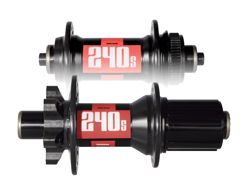

3. Zauważyłem, że oś piasty (ta nagwintowana) wchodzi w hak na około 4 mm.

2. Odnośnie puntu 3 - czy to nie za mało? Oś wchodzi do połowy haka. Może warto wymienić coś?

2. 4mm to raczej prawidłowo.
Przykład piasty: http://www.rowerymerida.pl/materialy/akcesoria/big/228.jpg
