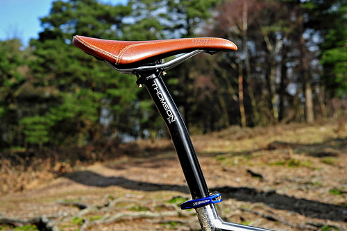

phoe Napisano 16 Lipca 2016 Napisano 16 Lipca 2016 Szukaj tanio lub używanej Thomson Elite, one jest cofnięta do tyłu w 1/3 długości. (wada bo nie obniżysz jej na maksa w dół) Nie wiem ile w mm to będzie bo jest podane w stopniach.
schwinn0 Napisano 16 Lipca 2016 Autor Napisano 16 Lipca 2016 Szukaj tanio lub używanej Thomson Elite, one jest cofnięta do tyłu w 1/3 długości. (wada bo nie obniżysz jej na maksa w dół) Nie wiem ile w mm to będzie bo jest podane w stopniach. Sprawdzalem ja. Ona ma realnie okolo 16mm
