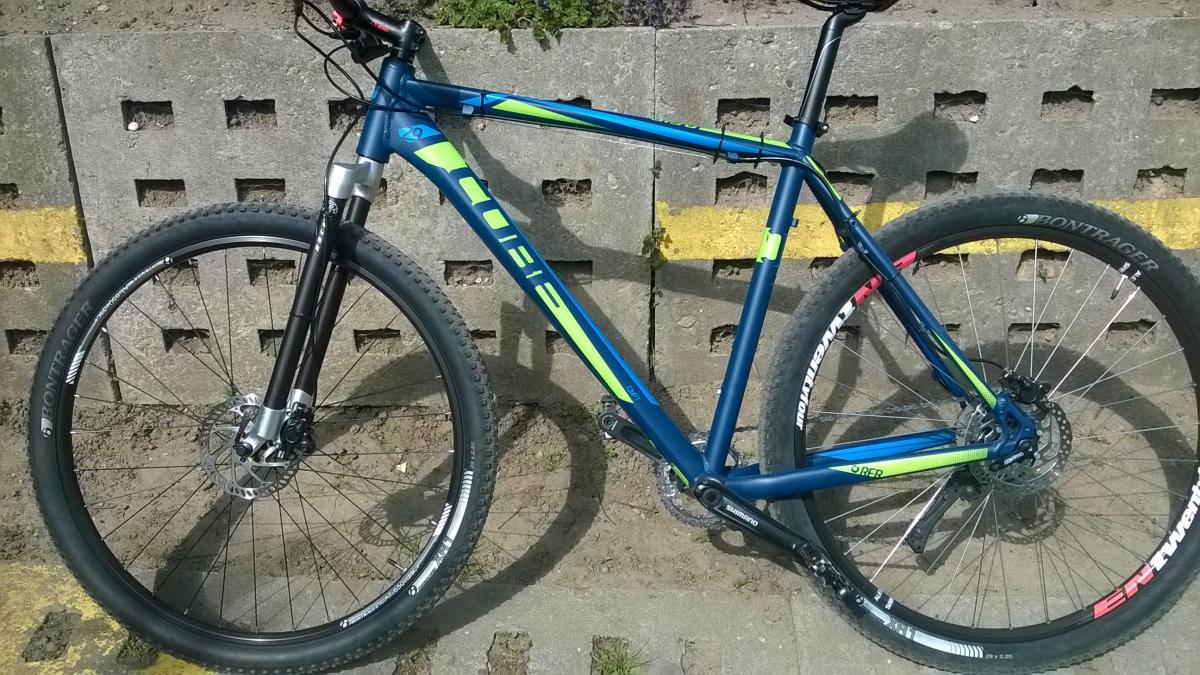

mam 185 wzrostu i rame w cube w rozmiarze 23 cale która to dla mnie jest za mała.
Przerabialem już krótsze mostki,szersze kierownice,maxymalnie cofnirte siodło ,lecz to nie pomogło , problem moim zdaniem polega na tym ,ze moja pupa zawsze ląduje na samym koncu siodła mimo dużej ramy i wyciągniętej pozycji .
Zauwazyłem ze wygodna pozycja dla mnie jest pozycja - jak ''siedze na tylnym kole'' tj. mam maksymalnie 4 litery wysuniete w strone tylnego kola , siedze na tylnej krawedzi siodelka ( mam nadzieje ze rozumiecie)
Oglądajac ramy w necie doszedlem do wniosku ze potrzebuje takiej ramy ktora ma wygiętą podsiodłówke ''na tylne kolo'' i siłą rzeczy srodek ciezkosci mojej pupy przesuwa na tył roweru.
Zauwazylem ze taka ramą jest rama accent peak.
zupelnie nie wiem jak szukac i co jest powodem u mnie takiej pozycji narowerze.
przez ostatnie miesiace zrobilem ponad 2000 tysiace kilometrow i nie ułożylem sie do roweru.
czy są jakieś dedykowane ramy ,pordzcie mi cos bo z przyjemnościa jazdy ma to malo wspolnego , bóle kolan lędzwi ,dretwiejace palce u rąk ,dretwiejące krocze.
zapytam jeszcze czy tu chodzi o geometrie progresywna , forward geometry i w taka rame powinienem celowac?
dodam jeszcze .... obserwuje innych rowerzystów jak siedzą na swoich siodełkach i 95 procent z nich sidzi tak ze widac im tylną część siodła , u mnie nie widać nic poza wiszczącym tyłkiem na krawędzi siodła.

23" i 185?
Zdecydowanie coś tutaj nie pasuje....
Od tego bym zaczął. Podziel się c proszę zdjęciem obecnego ustawienia roweru.

tak mam , mam długie udo od kolana do biodra . stad jak staram sie jechac bardziej na siodelko nie przesuwajac sie na nim do tylu to zaczynaja bolec kolana , jezeli jade bardziej z tylu na krawedzi jest ok .
Aha, jeszcze jedno. Piszesz, że próbowałeś krótszego mostka. Skoro chcesz wyciągnąć pozycję, to potrzebujesz raczej dłuższego, jaką długość masz teraz?
problemem u mnie jest za krotka odleglosc miedzy suportem a siodelkiem a nie miedzy siodelkiem a mostkiem
mostek teraz mam krotki i jest ok , wczesniej mialem dluzszy i bolal mnie kark , wiec bylem za bardzo wylaszczony. :)
@ chce wysunąć zada jak najbardziej do tyłu a nie wydłużyć pozycję na rowerze (trochę nie naturlna pozycja , ale jak widać takie ma preferencje).
zgadza sie.ale czy to normalne i czy niektorzy tak mają ?
górna rura w cube acide 23 cale wynoci 57cm.
ja szukam ramy gdzie bede siedzial na tylnym kole, to jest rozwiazanie mojego problemu , tylko nie wiem w jakie ramy celować . ogladam wizualnie bo mozliwosci w realu brak i tak bede musial kupic przez neta .zdjecie mojego roweru.

michail2 stopę mam długą bo 47 ale noga mierzona wewnętrznie to 82cm wiec raczej mniej niż więcej ,wzrost 185.
cube faktycznie ma te ramy krótsze.

Noga 82 i rama 23"? Przy mojej nodze 92 to by było za dużo.... Halo ziemia....
Na moje masz coś nie tak z pozycja na rowerze.
Wrzuć zdjęcie pozycji na siodle. Mało prawdopodobne żeby 98% ram na świecie było dla Ciebie źle zrobione.
Mam chyba podobnie, bo moja najlepsza, najwygodniejsza, najbardziej efektywna pozycja na rowerze jest przy siodle przesuniętym max w tył na sztycy z offsetem 20mm ;) I nic nie poradzę, że tak mi dobrze ale niezgodnie ze sztuką. Za to wiem, że kolejne ewentualne rowery będą przetestowane pod kątem długości, choć nie wiem czy bardziej nie chodzi tu o kąt podsiodłówki...
Tak czy siak mając 180cm używam ram 17" i 18", przy czym ta druga jest tak trochę na styk z wysokością. Nie wyobrażam sobie, żeby mając nawet 5cm więcej wsiadać na taki 23" "trzepak"...
