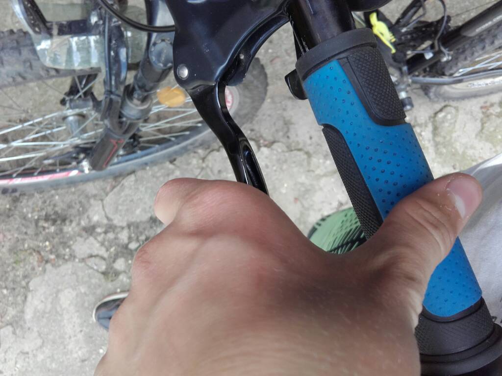

Ychu Napisano 30 Czerwca 2016 Udostępnij Napisano 30 Czerwca 2016 (edytowane) Ile od kierownicy Ci się ta klamka zatrzymuje? Ostatnio swoje tektro odpowietrzylem i skok mam poniżej centymetra na oko . Zapowietrzony idzie prawie do kierownicy ale siła się nie zmienia. Jak nie hamuje prawie wcale to może zatlusciles klocki. Może nie te śruby ruszales co miałaś. Wysłane z mojego SM-G361F przy użyciu Tapatalka Edytowane 30 Czerwca 2016 przez Ychu Cytuj Odnośnik do komentarza Udostępnij na innych stronach More sharing options...
ExciteD47 Napisano 30 Czerwca 2016 Autor Udostępnij Napisano 30 Czerwca 2016 Od kierownicy z tyłu 1,5 cm a z przodu 2 cm hamować hamują ale słabiej. Jak lekko wcisnąłem to koło sie zatrzymywało a teraz z taką samą siłą klocki ocierają o tarcze. Śruby ruszałem 2 od zacisku. Cytuj Odnośnik do komentarza Udostępnij na innych stronach More sharing options...
Ychu Napisano 30 Czerwca 2016 Udostępnij Napisano 30 Czerwca 2016 Zapowietrzone. Wysłane z mojego SM-G361F przy użyciu Tapatalka Cytuj Odnośnik do komentarza Udostępnij na innych stronach More sharing options...

ExciteD47 Napisano 30 Czerwca 2016 Autor Udostępnij Napisano 30 Czerwca 2016 A jaka powinna być odległość od kierownicy przy zaciśnietej na maxa klamce Cytuj Odnośnik do komentarza Udostępnij na innych stronach More sharing options...
Ychu Napisano 30 Czerwca 2016 Udostępnij Napisano 30 Czerwca 2016 Wstawiłem foto. Wysłane z mojego SM-G361F przy użyciu Tapatalka Cytuj Odnośnik do komentarza Udostępnij na innych stronach More sharing options...

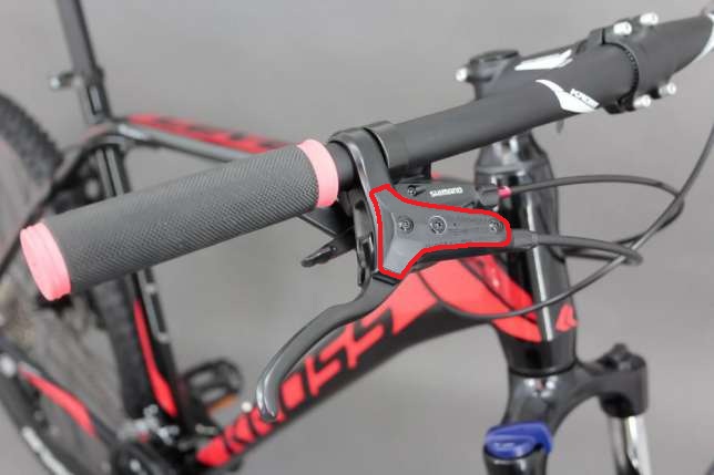

ExciteD47 Napisano 1 Lipca 2016 Autor Udostępnij Napisano 1 Lipca 2016 Dziś odkręciłem pokrywkę zaznaczoną na zdjęciu i podczas gdy wciskałem klamkę to bąbelki wychodziły . Czyli 100 % zapowietrzony ? Dziś byłem w sklepie i klamka tego samego roweru zaciskała sie tak samo jak moja czyli prawie do manetki w serwisie 100ml za 10 zł to dobra cena ? Cytuj Odnośnik do komentarza Udostępnij na innych stronach More sharing options...
