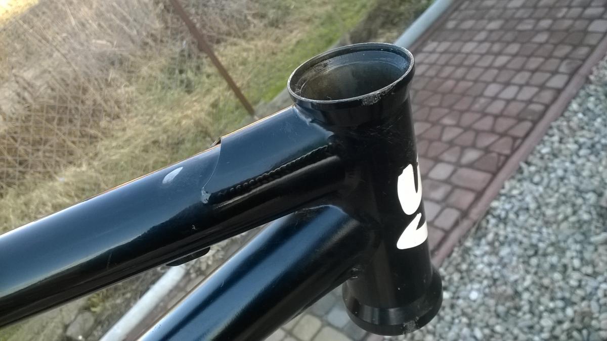

Nerrad Napisano 29 Czerwca 2016 Napisano 29 Czerwca 2016 Po raz trzeci próbuje się dowiedzięć.. Może ktoś wie, jakie stery tutaj wchodzą??? Tutaj tzn. Yt first love
gtb Napisano 29 Czerwca 2016 Napisano 29 Czerwca 2016 Wygląda to na zintegrowane , weź suwmiarkę w rękę i i zmierz średnicę osadzenia.
gtb Napisano 29 Czerwca 2016 Napisano 29 Czerwca 2016 Około 43mm czy dokładnie ?? Standardowo występujące stery zintegrowane są pod 41 lub 42 , pod 44 są stery półzintegrowane. Zmierz dokładnie bo pod 43 nic nie występuje.
gtb Napisano 4 Lipca 2016 Napisano 4 Lipca 2016 Też dziwny wymiar. Tu masz wymiary osadzenia i rodzaj sterów (na samym dole artykułu) http://www.parktool.com/blog/repair-help/headset-standards#article-section-11 , coś z tego musi być pasujące do tej ramy (jak widzisz między 44 a 47 nic nie występuje).
Nerrad Napisano 5 Lipca 2016 Autor Napisano 5 Lipca 2016 No ciągle mi 45 mi wychodzi.. To jest rama YT first love, nie wiesz może jakie stery tam wchodzą?
