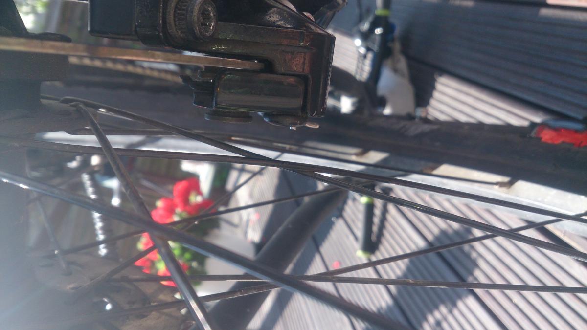

GoldenRC Napisano 28 Czerwca 2016 Napisano 28 Czerwca 2016 Witam, dzisiaj zacząłem regulować tarcze hamulcowe w moim Krossie. Przód poszedł gładko (przedtem tarł)- klamka dochodzi do połowy, hamulec hamuje i tarcza nie trze. Z tyłem miałem już właśnie więcej kłopotów. Hamulce regulowałem bardzo długo czasu (aby tarcza nie tarła), gdy już mi się to udało (Tarcza jest w samym środku) okazało się, że klamka tego hamulca dochodzi do samej rączki a hamulec nie hamuje. Wiecie może jak to naprawić? Pozdrawiam. Cytuj

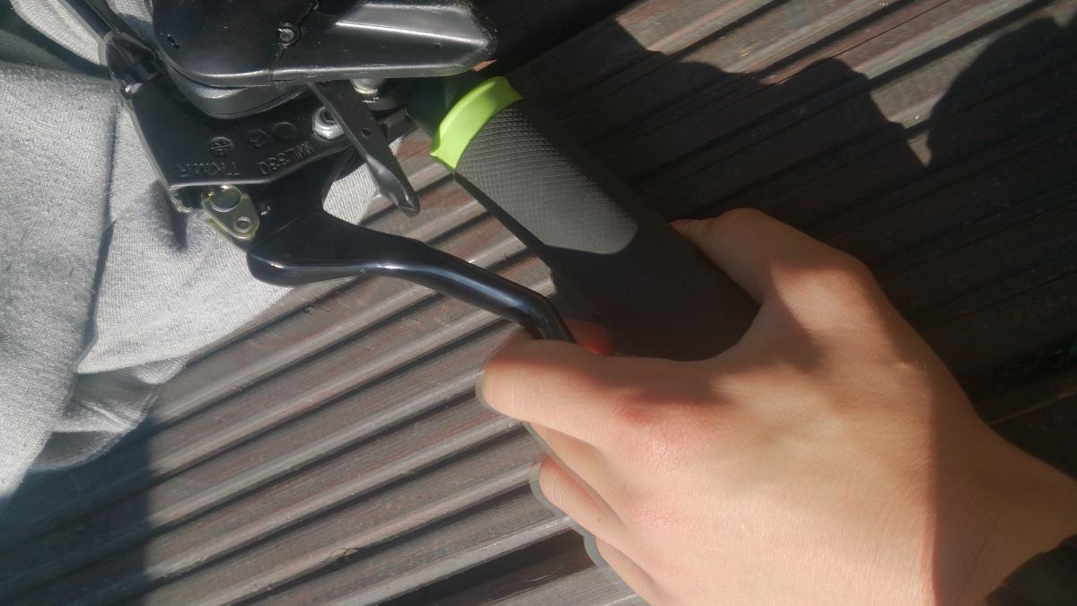

GoldenRC Napisano 29 Czerwca 2016 Autor Napisano 29 Czerwca 2016 (edytowane) Tak jak w załączniku. Na 1 zdj jakie są odległości między tarczą a klockami(bez hamowania), a na 2 wygląd klamki jak docisniemy do końca dodam że tył nie faluje tylko jakby jeden klocek jest pod delikatnym kątem Edytowane 29 Czerwca 2016 przez GoldenRC Cytuj
Mod Team Pixon Napisano 29 Czerwca 2016 Mod Team Napisano 29 Czerwca 2016 Nie wiem, czy to zniekształcenie wywołane przez optykę, ale już na pierwszym zdjęciu widać, że tarcza jest krzywa konkretnie. Cytuj
