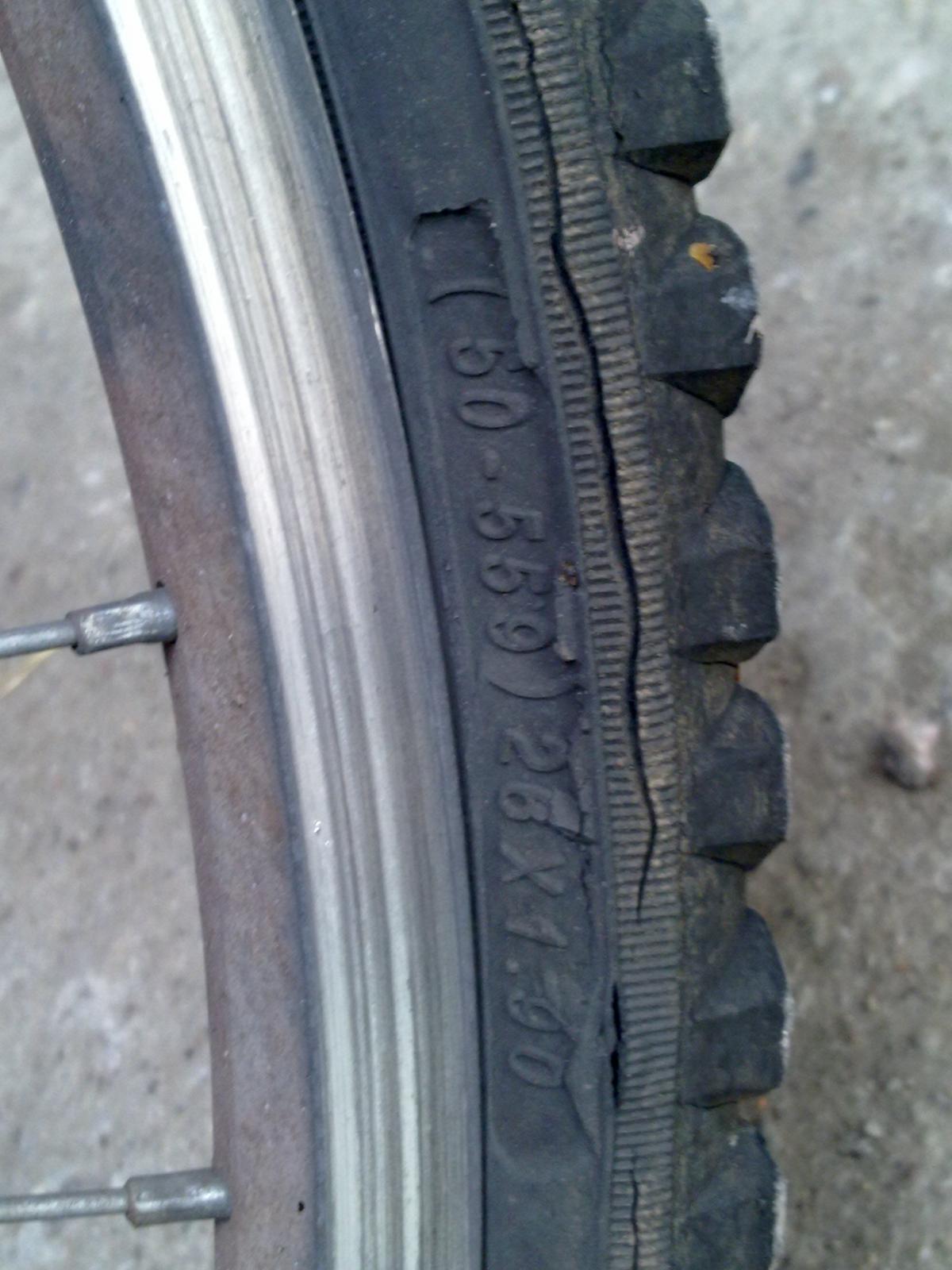

przemek19911 Napisano 28 Czerwca 2016 Napisano 28 Czerwca 2016 Witam, przebiłem dętkę w rowerze, jestem zielony w tym kompletnie, zrobiłem zdjęcie opony (w załączniku fotka nr. 1)i teraz dwa pytanie 1) jak mam sie sugerowac jaką detke kupic ? słyszałem ze trzeba kupic rozmiar większa lepiej niz sugerowana bo wtedy mniej sie rozciągnie i będzie mniej podatna na ''kapcia'' 2) opona tez jest w kiepskim stanie, ale w garażu znalazłem inną opone w super stanie tylko z troche innymi oznaczeniami (w załączniku foto nr.2) czy taka opona się nada na tą felge ?
Marcin9 Napisano 28 Czerwca 2016 Napisano 28 Czerwca 2016 1) jak mam sie sugerowac jaką detke kupic ? słyszałem ze trzeba kupic rozmiar większa lepiej niz sugerowana bo wtedy mniej sie rozciągnie i będzie mniej podatna na ''kapcia'' Typ wentyla? Presta czy samochodowy?Presta http://allegro.pl/detka-continental-26-x1-75-do-2-5-presta-imp-rower-i6058334984.html Samochodowy http://allegro.pl/detka-continental-26-x1-75-do-2-5-auto-imp-rowery-i6058335033.html 2) opona tez jest w kiepskim stanie, ale w garażu znalazłem inną opone w super stanie tylko z troche innymi oznaczeniami (w załączniku foto nr.2) czy taka opona się nada na tą felge ? Tak PS. Popraw temat [] http://www.forumrowerowe.org/topic/9018-zasady-pisania/
przemek19911 Napisano 28 Czerwca 2016 Autor Napisano 28 Czerwca 2016 Typ wentylka obojetny, bo mam przejściówkę, Master to juz mi podałęs link do tej wiekszej detki niz sie sugeruje z tego co widze, tak ? i ta opona na 100% bedzie dobra? tam jest różnica ''5'' z tego co widze, czym to sie różni ? nie bedzie kłopotów z ta oponą ?
Marcin9 Napisano 28 Czerwca 2016 Napisano 28 Czerwca 2016 Typ wentylka obojetny, bo mam przejściówkę To nie jest obojętne... Presta jest o parę mm mniejsza niż samochodowy. Master to juz mi podałęs link do tej wiekszej detki niz sie sugeruje z tego co widze, tak ? Nie, to są dętki od 1,75 do 2,5" więc rozmiar będzie ok. Dętki powinno się kupować w odpowiednim rozmiarze Zakup dużo większej dętki nic ci nie da a na pewno nie zabezpieczy przed przebiciem... i ta opona na 100% bedzie dobra? tam jest różnica ''5'' z tego co widze, czym to sie różni ? nie bedzie kłopotów z ta oponą ? Nie 5" Tylko 0,05" czyli niecałe 2mm. Więc rozmiar będzie ok..
przemek19911 Napisano 28 Czerwca 2016 Autor Napisano 28 Czerwca 2016 Czyli reasumując moge zamówic ta detke -> http://allegro.pl/detka-continental-26-x1-75-do-2-5-presta-imp-rower-i6058334984.html i bedzie ona pasowała do tej opony ze zdjęcia nr 2 oraz do tej felgi ze zdjęcia nr. 1 ? i wszystko bedzie cykało ?
Marcin9 Napisano 28 Czerwca 2016 Napisano 28 Czerwca 2016 i bedzie ona pasowała do tej opony ze zdjęcia nr 2 Tak oraz do tej felgi ze zdjęcia nr. 1 Nie wiem... Bo nie powiedziałeś jaki masz wentyl.Ale raczej problemów nie będzie. Jeśli masz wentyl samochodowy to wentyl presta będzie miał delikatny luz.

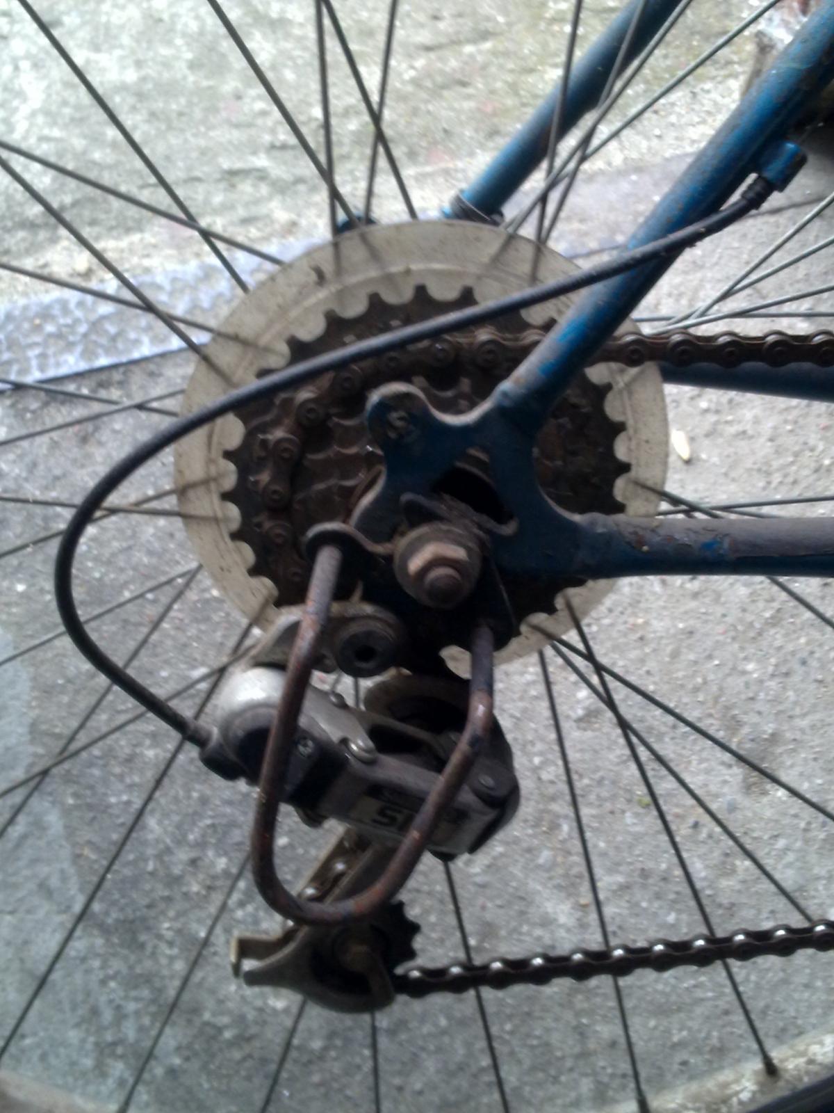

przemek19911 Napisano 28 Czerwca 2016 Autor Napisano 28 Czerwca 2016 Wentyl mam presta, zamawiam tą dętke z tego linku co mi dałeś. Teraz proszę powiedzcie mi jak zdjąc bezpiecznie to koło i jak ustawic rower aby to zdjąc i wszystko wykonac poprawnie ?
Marcin9 Napisano 28 Czerwca 2016 Napisano 28 Czerwca 2016 Po odkręceniu/poluzowaniu śruby na obydwu końcach osi koło powinno normalne wyjść z haków. Łańcuch powinien znajdować się na najmniejszej koronce to ułatwi demontaż i ponowy montaż
