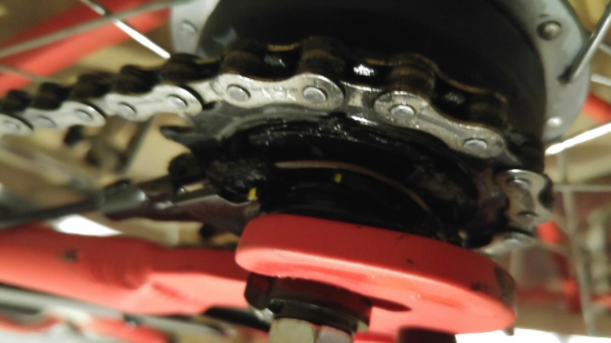

kerikd Napisano 28 Czerwca 2016 Napisano 28 Czerwca 2016 zdemontowałem tylne kolo z przerzutką (wymiana opony) i po wymianie opony złożyłem ale niestety nie przerzucają się biegi t.z.n są ale nie te z przed demontażu , teraz nie wiem jak mam wyregulować żeby biegi wróciły do normy t.j przed demontażem .B.proszę o podpowiedź. pozdrawiam kerikd
Gość Napisano 28 Czerwca 2016 Napisano 28 Czerwca 2016 W zasadzie to powinienes tylko wsadzic kolo i zainstalować linkę w gniezdzie i odpowiednia ja poprowadzic w kanaliku piasty i powinno byc jak przed zmiana koła.. Czy odkręcałeś jakies śruby od linki przerzutek ? W zasadzie to jest to cala jedna sruba ktora reguluje naciag linki, ktorej przy zmianie kola odkrecac nie trzeba. Zrob zdjcecie jak poprowadziles linke do tylnego kola.

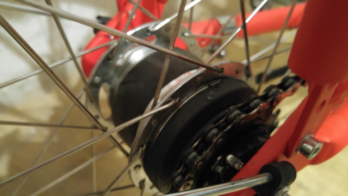

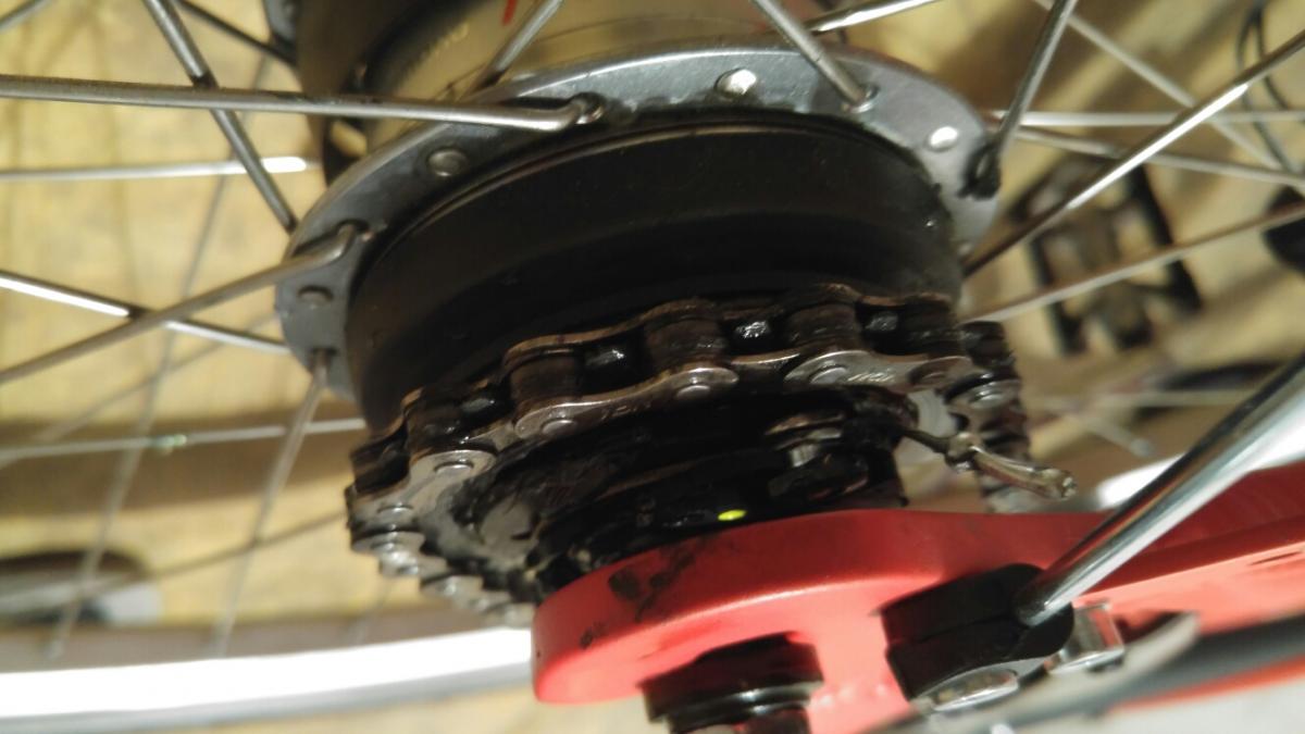

kerikd Napisano 28 Czerwca 2016 Autor Napisano 28 Czerwca 2016 Maniak zrobiłem te zdjęcia ale nie wiem czy będzie dobrze widać oto link do zdjęć https://zapodaj.net/13b4217ddd872.jpg.html https://zapodaj.net/ac5177bf7bfad.jpg.html https://zapodaj.net/171041a47813f.jpg.html to drugie zdjęcie jest zrobione od dołu zębatki , żadnych regulacji nie robiłem , śrub od linki nie odkręcałem - chyba tylko przekręciłem całą przerzutką tylko nie wiem czy do przodu czy do tylu przy ponownym instalowaniu koła i linki od przerzutki.
kerikd Napisano 29 Czerwca 2016 Autor Napisano 29 Czerwca 2016 Sprawę rozwiązałem sam , odkręciłem koło i obróciłem przerzutką do tyłu jeden obrót . pozdrawiam kerikd
