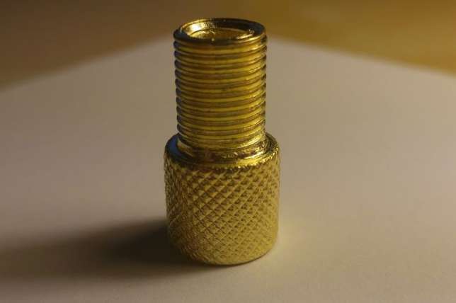

sneer76 Napisano 21 Czerwca 2016 Napisano 21 Czerwca 2016 mam dętkę z wentylem presta. Jak sprawdzić ciśnienie zwykłym manometrem na wentyl samochodowy (bez pompki) ? Robię tak :najpierw w wentylu presta max. odkręcam zaworek (tak aby można było pompować) a następnie nakręcam na wentyl redukcję : Niestety, dzióbek w manometrze nie sięga do zaworku w wentylu. Co robię nie tak ?
SovaLTD Napisano 21 Czerwca 2016 Napisano 21 Czerwca 2016 Co robię nie tak ? Wszystko robisz tak, tylko potrzebujesz niestety pompki i przynajmniej JEDNEGO "pompnięcia" by zaworek zadziałał i zaczął wskazywać właściwe ciśnienie.
Marcin9 Napisano 21 Czerwca 2016 Napisano 21 Czerwca 2016 Nie da się sprawdzić zwykłym manometrem musisz mieć specjalny do presty Np taki http://ctbike.pl/schwalbe-airmax-pro-manometr-cisnieniomierz-cyfrowy-presta-dunlop-auto-niebieski.html
sneer76 Napisano 21 Czerwca 2016 Autor Napisano 21 Czerwca 2016 To da się sprawdzić czy nie ? Wydaje mi się, że po max. nakręceniu redukcji dzióbek manometru nie sięga do zaworka....
SovaLTD Napisano 21 Czerwca 2016 Napisano 21 Czerwca 2016 To da się sprawdzić czy nie ? Wydaje mi się, że po max. nakręceniu redukcji dzióbek manometru nie sięga do zaworka.... Sam sobie odpowiedziałeś. Potrzebujesz albo specjalnego manometru pod prestę, albo pompki z manometrem.
sneer76 Napisano 21 Czerwca 2016 Autor Napisano 21 Czerwca 2016 Dziękuję za odpowiedzi, źle odczytałem wypowiedź SovaLTD. Pozdrawiam. PS. Dzisiaj jechałem na nowo założonych oponach nobby nic (po topornych, ale zalecanych w sklepie rowerowym CST) i myślałem że mam nowy rower, haha. Rozkręcam się. A nie można skrócić tej przejściówki? nie da rady
krzysio.k1 Napisano 20 Września 2016 Napisano 20 Września 2016 Spróbuj zeszlifować koniec. Też mam ten problem i myślałem o szlifie.
SovaLTD Napisano 20 Września 2016 Napisano 20 Września 2016 Spróbuj zeszlifować koniec. Też mam ten problem i myślałem o szlifie. Przecież to nic nie da. W zaworze presta działa ciśnienie, a nie jakiś bolec czy trzpień, tam nic niczego nie musi dotykać, wciskać. Ciśnienie samo zrobi swoją robotę.
jackflash Napisano 23 Września 2016 Napisano 23 Września 2016 Da się zmierzyć trzeba tylko dodać "pośrednika" w redukcję - ja użyłem kawałka drutu 1,5 mm2 w izolacji (ok 5 mm) i wkładam go w redukcję jak jest nakręcona na wentyl (wentyl powinien być na dole, żeby drut nie wypadał) - wtedy można sprawdzić ciśnienie normalnym manometrem do wentyli AV. Pzdr
Gość Napisano 25 Września 2016 Napisano 25 Września 2016 Wystarczy lekko nacisnąć pompkę i odczyt się pojawi. Przy pompce nożnej takie naciśnięcie to pewnie będzie z 0,25 bara albo i nie. Więcej powietrza Ci ucieknie przy zdejmowaniu redukcji i zakręcaniu wentyla.
jackflash Napisano 25 Września 2016 Napisano 25 Września 2016 Nic nie ucieka, działa tak samo jakbyś miał zwykły wentyl AV - przy zdejmowaniu końcówki pompki wentyl się zamyka samoczynnie, bo kawałek drutu jest ruchomy a ubytek jest na tyle nieistotny, że ponowny pomiar pokazuje taką samą wartość. Poza tym pomiar przez pompowanie pompką jest nieprecyzyjny i niekomfortowy zwłaszcza, kiedy trzeba upuszczać ciśnienie. Pzdr
byh81 Napisano 6 Marca 2017 Napisano 6 Marca 2017 Trochę odgrzeje. Ja mam taki zwykły tani miernik i w nim to znaczy w końcówce co się ją przyciska do wentyla jest uszczelka, wystarczyło ją wydlubać i obciąć ok 1/3 na grubości, następnie nakręcam redukcję i miernik pieknie wskazuje ciśnionko. Ale podejrzewam że odcięcie kawałka redukcji da taki sam efekt bo w końcu chodzi o to żeby bolec w mierniku zdołał wcisnąć zaworek presty.
