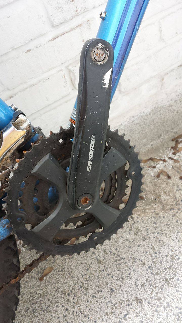

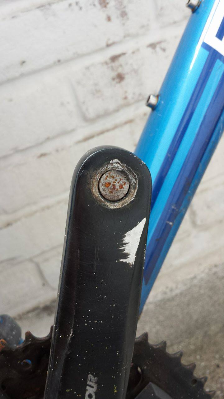

Raven90 Napisano 19 Czerwca 2016 Napisano 19 Czerwca 2016 Witam, Tak jak w temacie, został urwany pedał w rowerze i nie wiem jak pozbyć się pozostałości? Z żadnej strony nie ma do tego dojścia dlatego myślałem, żeby przewiercić to. Myślicie, że to dobry pomysł?
Maciek226 Napisano 19 Czerwca 2016 Napisano 19 Czerwca 2016 zdejmij ramie , nawierć z drugiej strony i użyj wykrętaka
Borsuczy Napisano 19 Czerwca 2016 Napisano 19 Czerwca 2016 Masz dostęp do spawarki? Można byłoby przyspawać do tego coś, co złapie klucz. Jakaś nakrętka, czy coś.
Raven90 Napisano 19 Czerwca 2016 Autor Napisano 19 Czerwca 2016 Ze zdjęciem ramienia, może być problem ponieważ jest to prawe więc trzeba z ostatnią zębatką. Co do zespawania to może ogarnę spawarkę jakąś, tylko jak to zespawać, żeby samą tę część w środku złapać?
