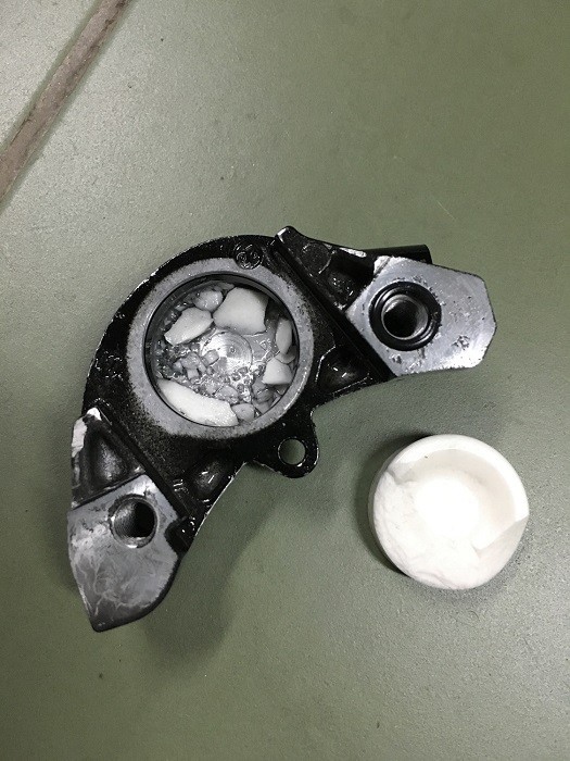

Jeden z tłoczków nie chował się do końca, więc otworzyłem zacisk i oto co zobaczyłem:
Myślę że to mogło się stać od wciskania tłoczków metalowymi przedmiotami. Mam nauczkę :/

Mnie spotkało najprawdopodobniej to samo tyle że ja nie grzebałem w tłoczkach Tak sobie myślę że mogło się to stać od gwałtownego hamowania że tłoczek oparł się na korpusie i pęknął
